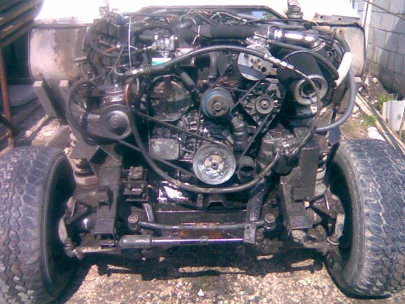

Stiam eu ceva, dar nu eram sigur ca tu ti-ai montat :mrgreen: De la ce masina e amortizorul?
 Post subject: Re: Amortizor de directie
PostPosted: Wed Nov 11, 2009 8:56 pm
Lam gasit la dezmembrari :mrgreen: lam ales mai "sanatosel", omul mea spus ca este de la un camion :ugeek:
