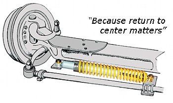

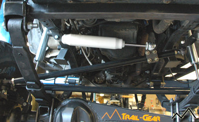

Poza de exemplificare: ( e pe o punte rigida, dar e fix acelasi lucru)
Sau, un model cu arc de revenire, conceput pt Motorhomes mari si grele:

Montajul la un Aro "normal" e fix la fel cu ce e in prima poza, doar ca nu ai libertarea sa pui orice gasesti, trebuie ceva care sa incapa la fix.

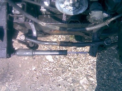

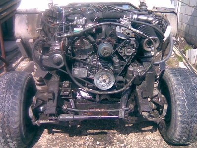

:D

Stiam eu ceva, dar nu eram sigur ca tu ti-ai montat :mrgreen: De la ce masina e amortizorul?
 Post subject: Re: Amortizor de directie
PostPosted: Wed Nov 11, 2009 8:56 pm
Lam gasit la dezmembrari :mrgreen: lam ales mai "sanatosel", omul mea spus ca este de la un camion :ugeek:
