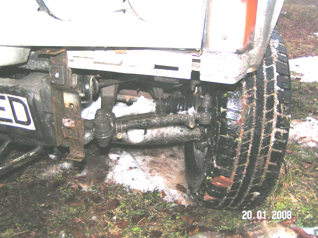

De ce pui tu chestii de pe o masina de 800 de kile pe una de 1300?E sinucidere...mai ales la capetele de bara
Ia de la dezmembrari bara de legatura intre capetele de 244,o tai la 210mm si se va potrivii la fix pe aro 10-11.Asa am eu si nu mai am probleme.Iar capete de bara de 244 gasesti pe toate drumurile.

O solutie buna si ieftina, decat sa incerci cu capete de bara straine.
