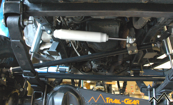

Poza de exemplificare: ( e pe o punte rigida, dar e fix acelasi lucru)

Cred ca pe o punte rigida este mai usor de modificat decat pe una independenta. Problema e sa gasesti un amortizor pentru directie la un pret decent pe care sa il montezi pe Aro.

Montajul la un Aro "normal" e fix la fel cu ce e in prima poza, doar ca nu ai libertarea sa pui orice gasesti, trebuie ceva care sa incapa la fix.
