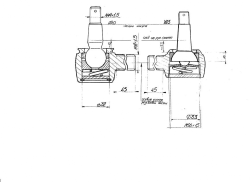

Cele de UAZ se potrivesc :D

Din punct de vedere al fiabilitatii sunt ok ? Cele de ASAM pe care le-am pus noi nu imi ofera incredere, unul dintre ele deja pare ca isi face joc, dar si pretul e pe masura 35 lei bucata fata de unul strain de peste 100 RON
