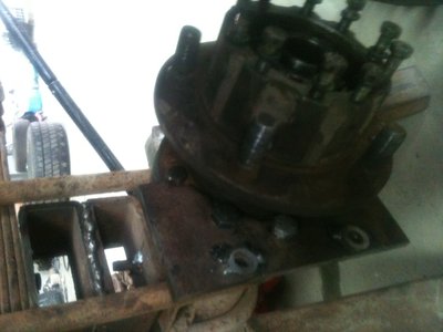

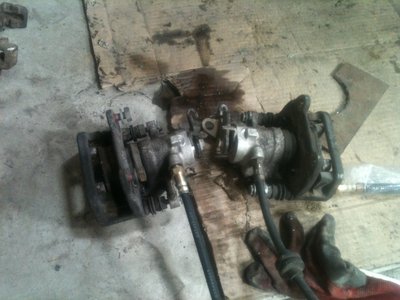

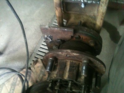

Pentru puntea spate am folosit etriere de Alfa Romeo, tot de pe spate pentru a avea frana de mana.
Flansele le-am facut din tabla groasa pe care am prins-o de suruburile care tineau talerul de la cilindrii de frana.
