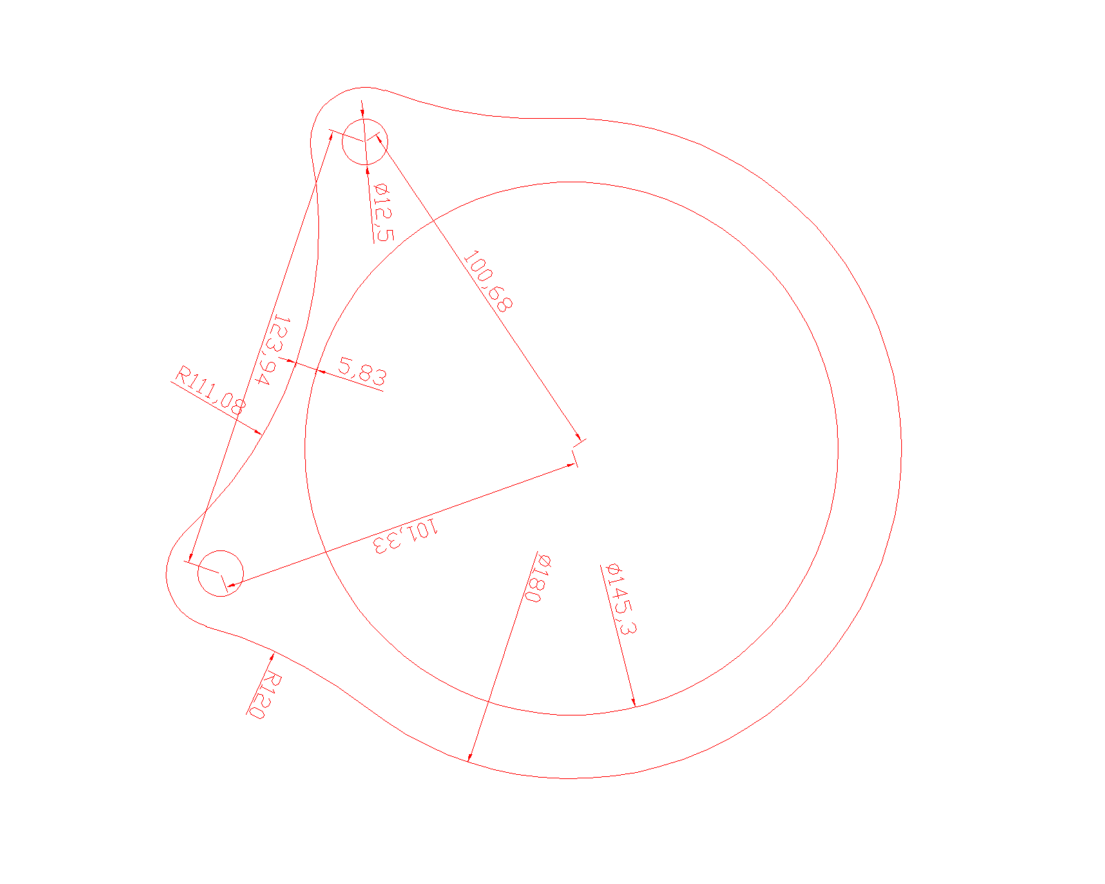

Asa, eu ca sa pot folosi etrierii de Aro care ii aveam deja, am facut o flansa simpla care am sudat-o direct de portfuzeta, aliniata la fata cu prezoanele pt fuzeta.
Asta e:
Arhiva e fisierul din Autocad care poate fi dus pt taiere la waterjet sau laser, etc..
Flansa_2.zip [19.33 KiB]
Downloaded 1569 times
PostPosted: Sat Sep 15, 2012 7:13 am
Ai uitat să indici și grosimea materialului folosit, de ex 6...8mm. 8-)
PostPosted: Sat Sep 15, 2012 7:38 am
Da, scuze, am folosit de 8mm, ca asta am gasit si eu pe la prieteni prin curte :mrgreen: (o bucata de tabla...)

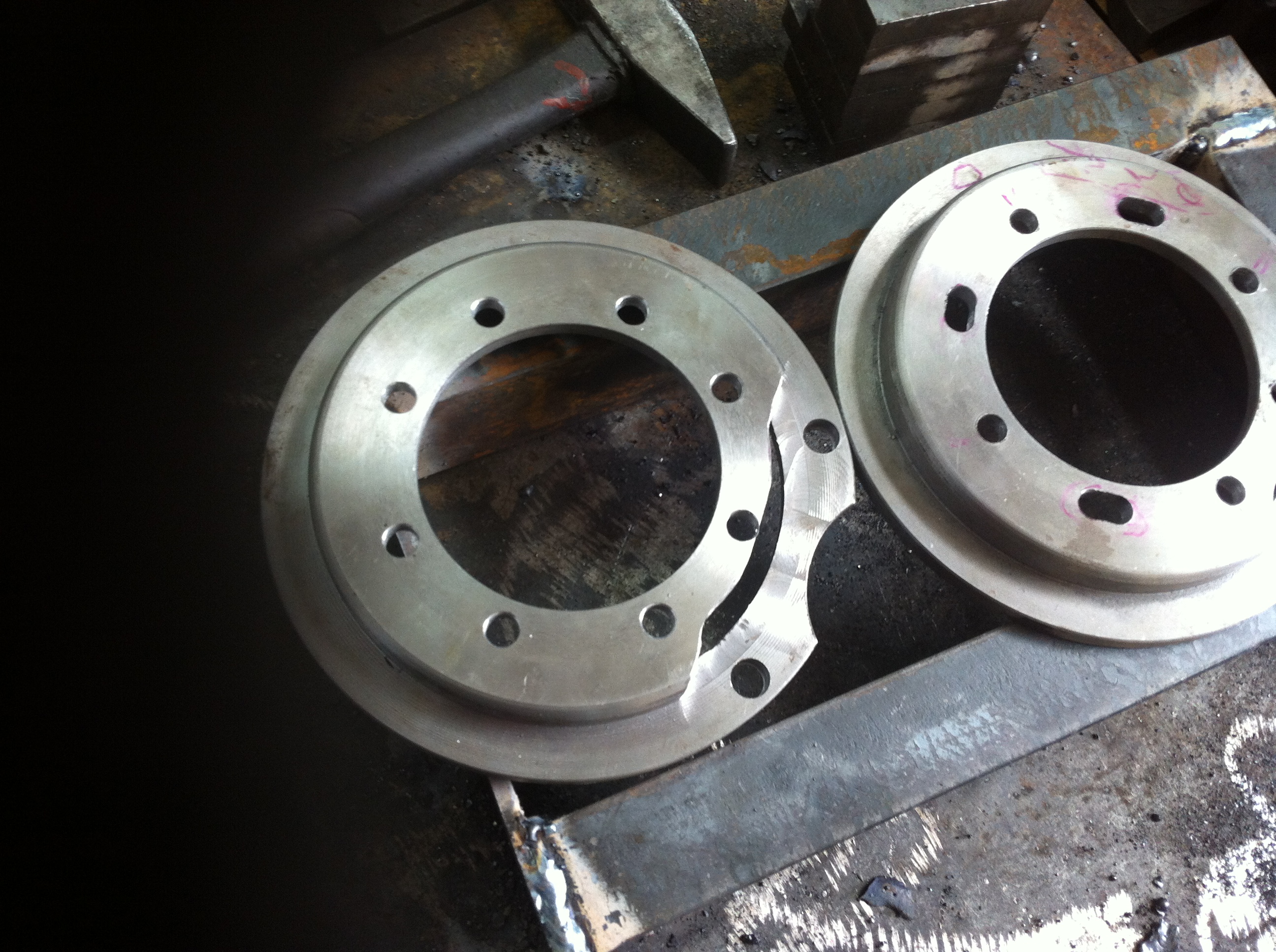

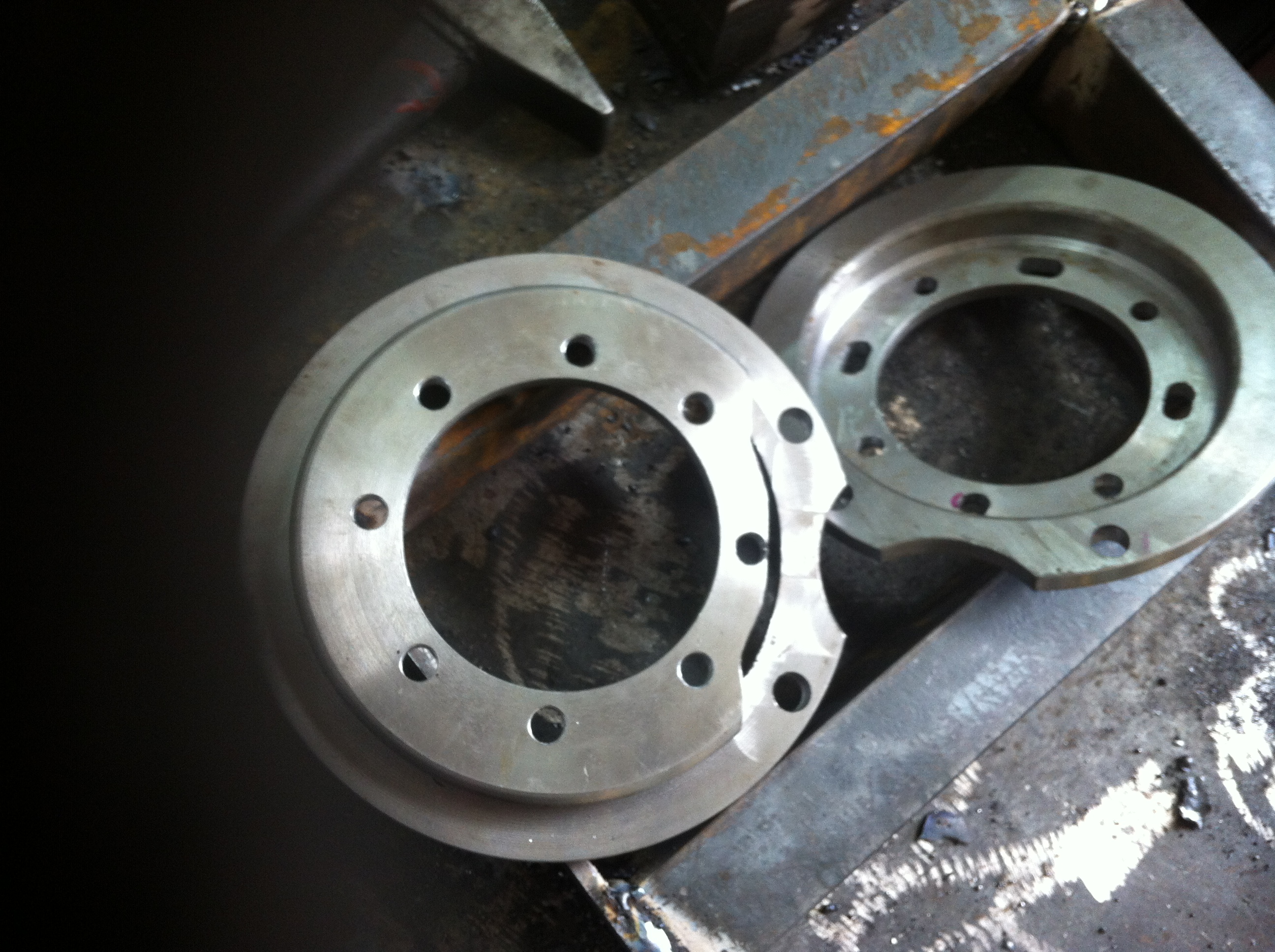

in sfarsit mi-a terminat si mie flansele cele pt puntea fata,leam facut dupa etrieri de ford mondeo,acuma urmeaza sa mi le fac si cele pe spate,pe sambata o sa fie gata.

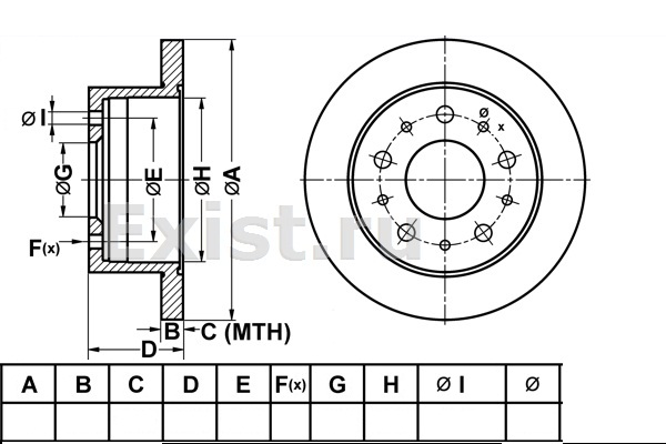

Who can make measuring a brake disc aro? :?:
