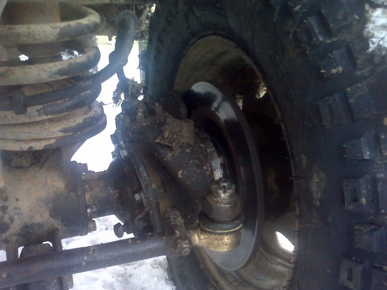

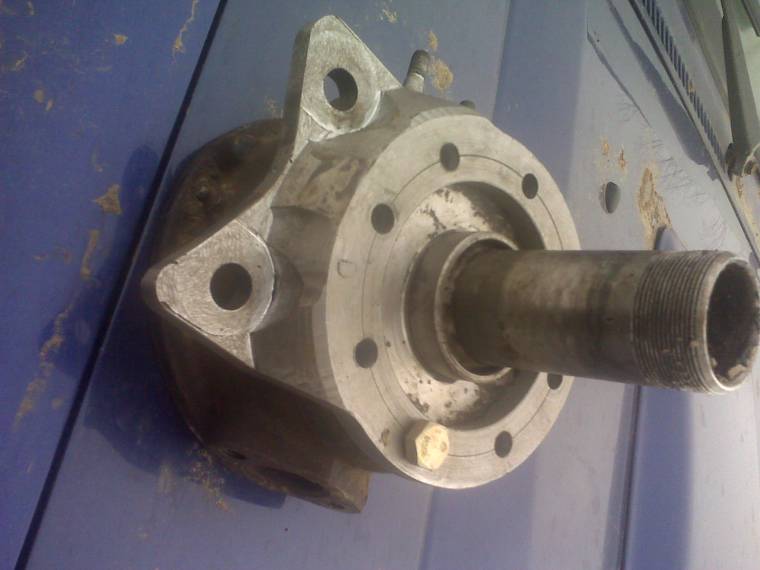

PostPosted: Mon Jul 11, 2011 8:12 am

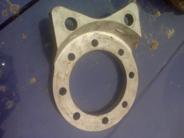

Poze cu flansele pe care le are rudy pentru etrierele de Vw T2-3

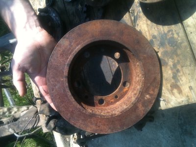

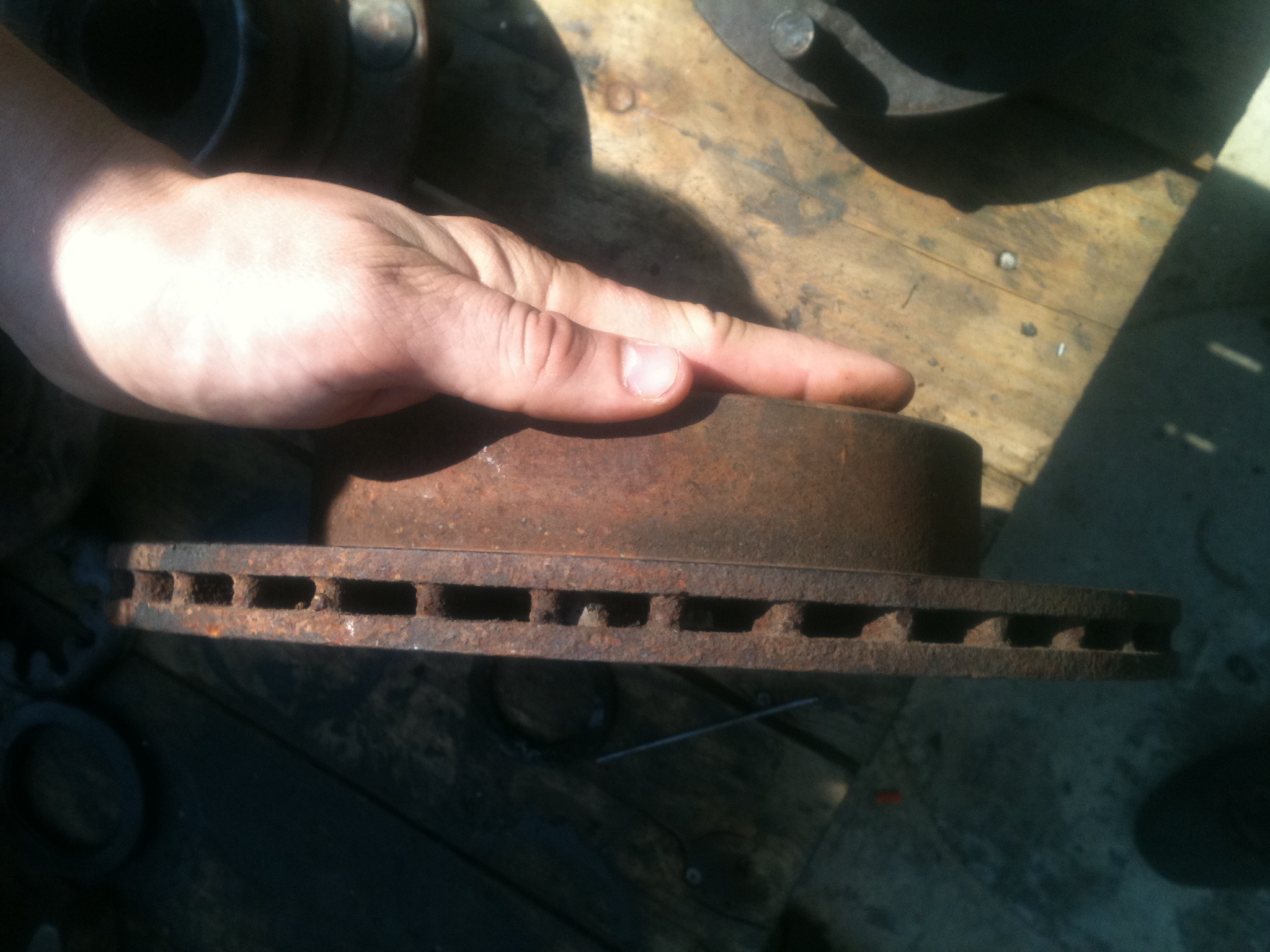

PostPosted: Mon Jul 11, 2011 11:19 pm
Cel din poza are 20mm, probabil cel masurat de tine are un pic de uzura

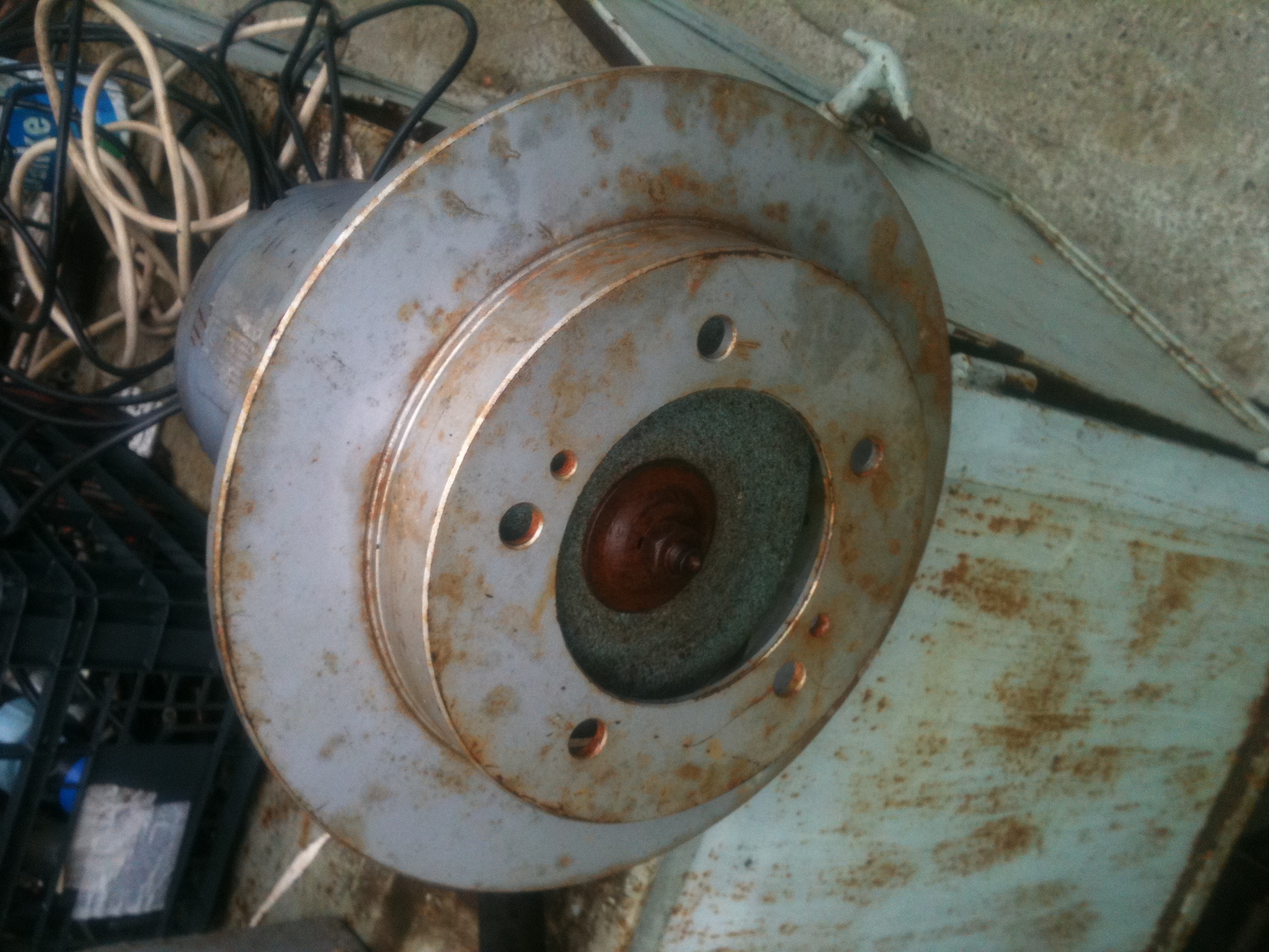

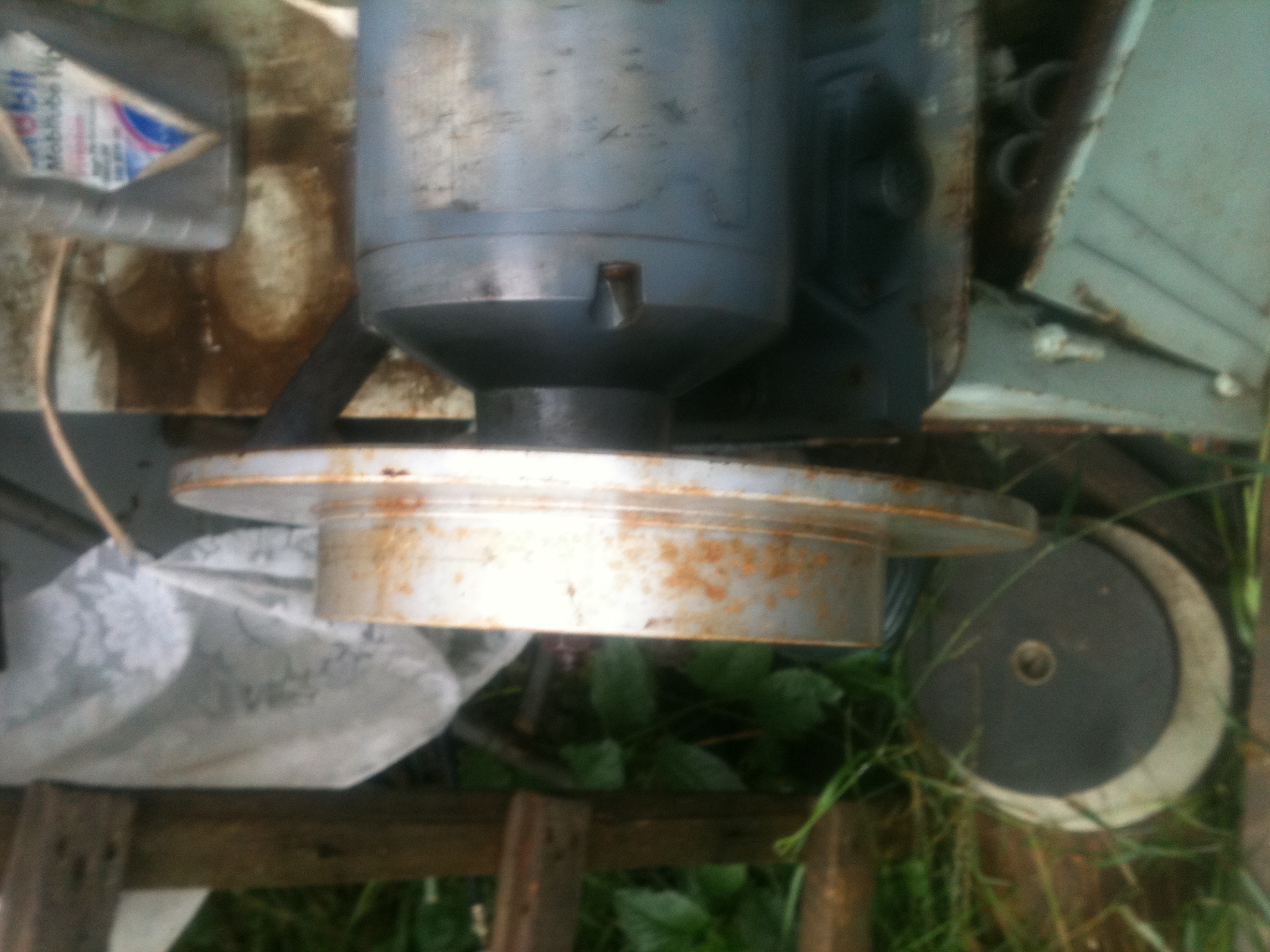

PostPosted: Tue Jul 12, 2011 10:08 pm
Discul nou de Suzuki are 10mm, la jumatate fata de cel de Aro
