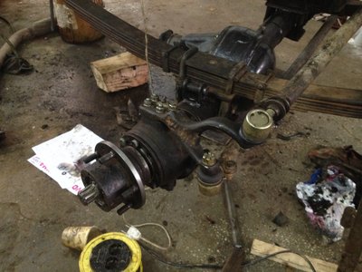

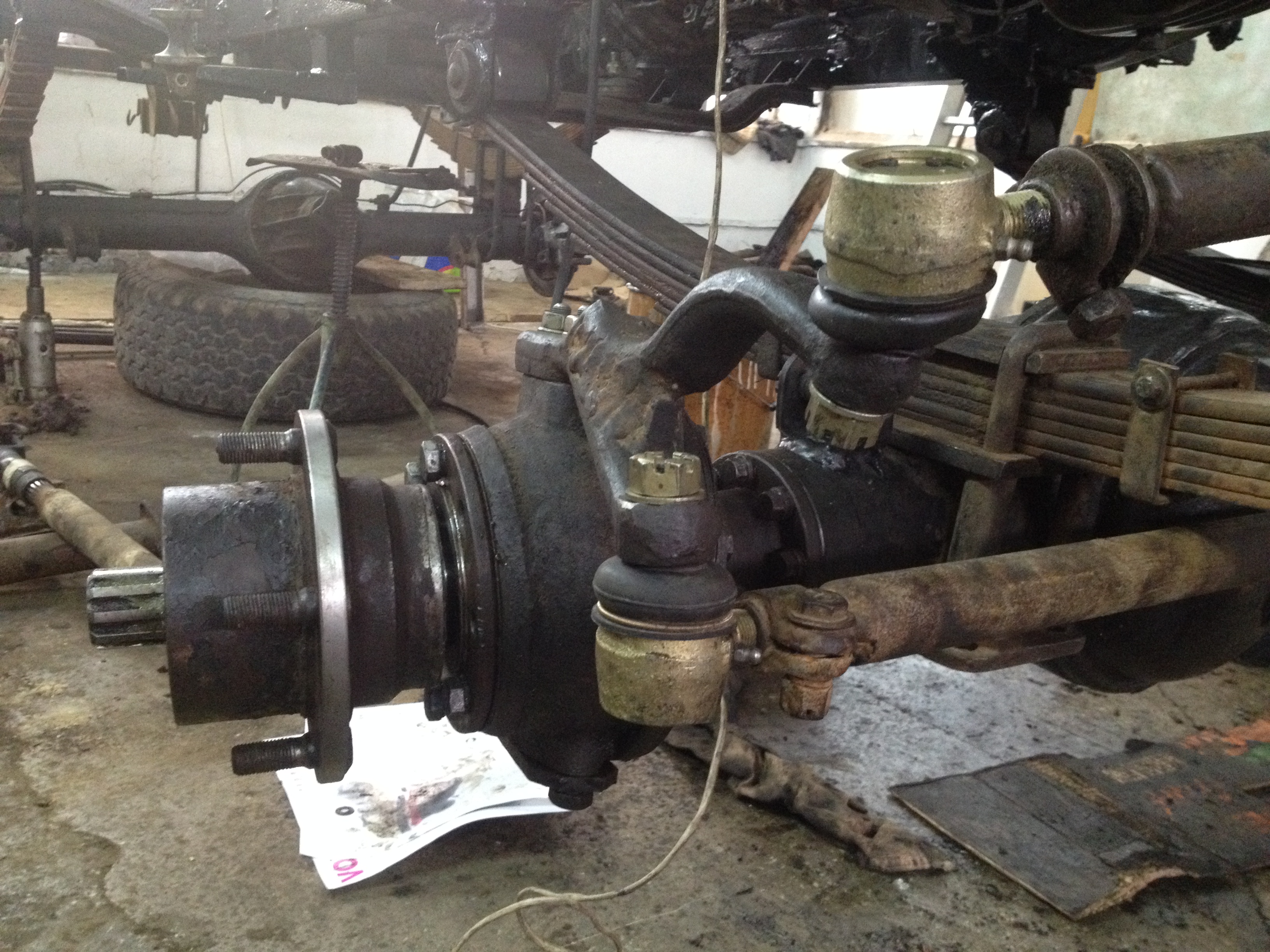

pozitie levier directie
 Post subject: Re: Punte TV
PostPosted: Tue Apr 08, 2014 10:40 am
Posts: 46
Capetele de bara sunt de ASAM ?
Un prieten cu un 243 si-a pus capete de bara noi si l-au tinut fix 2 saptamani.
Capul din dreapta s-a smuls si a ajuns intr-o rapa...noroc ca nu avea viteza mare.
Sunt foarte slabe si iti risti siguranta cu ele.
PostPosted: Mon Apr 14, 2014 1:57 am
Capetele de bara sunt originale (de alea vechi) :)
