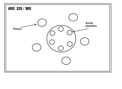

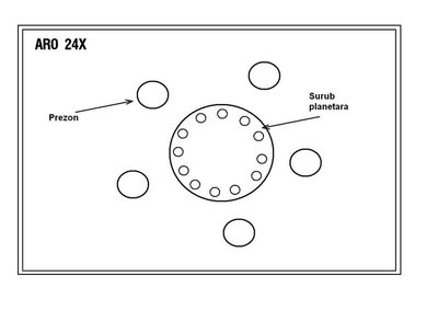

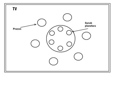

Scheme :D

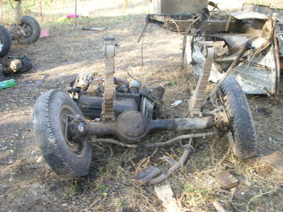

puntea fata - Grupurile sunt 31/7

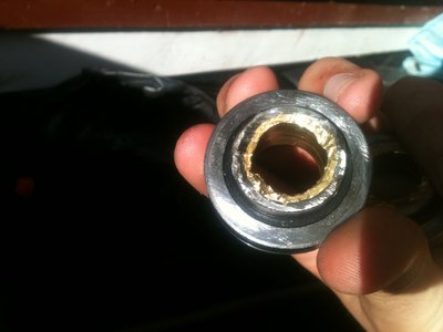

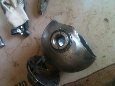

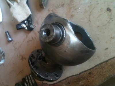

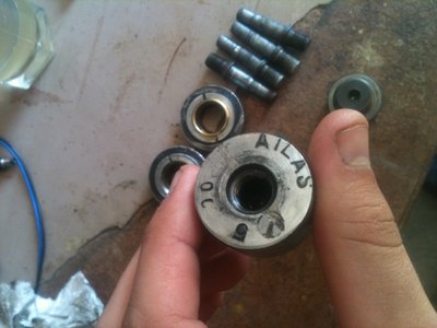

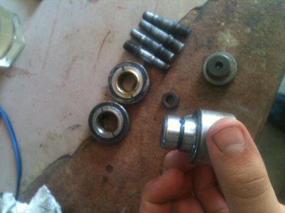

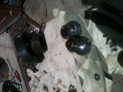

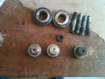

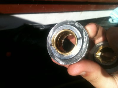

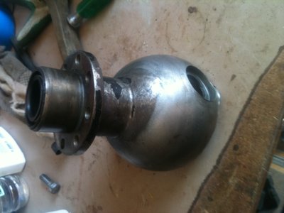

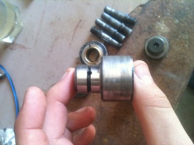

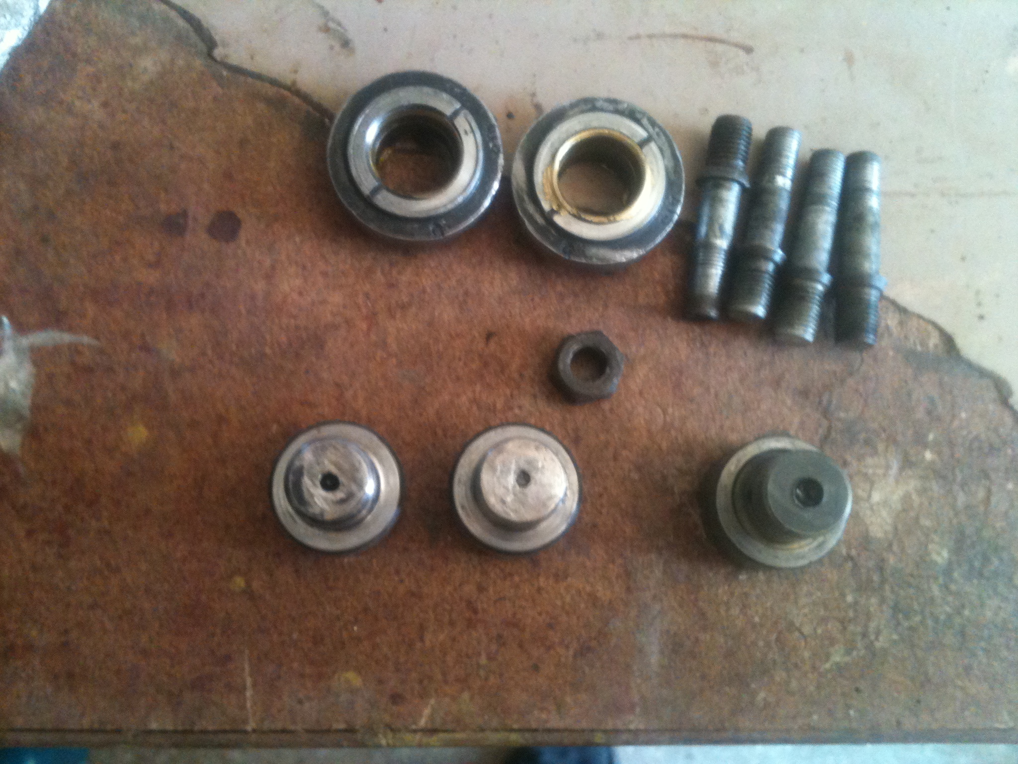

Poze cu homocinetica desfacuta si bucsile de alama care se strica repede.
Urmeaza pozele cu modificarea pe rulmenti a puntii.
