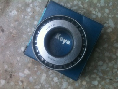

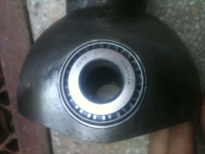

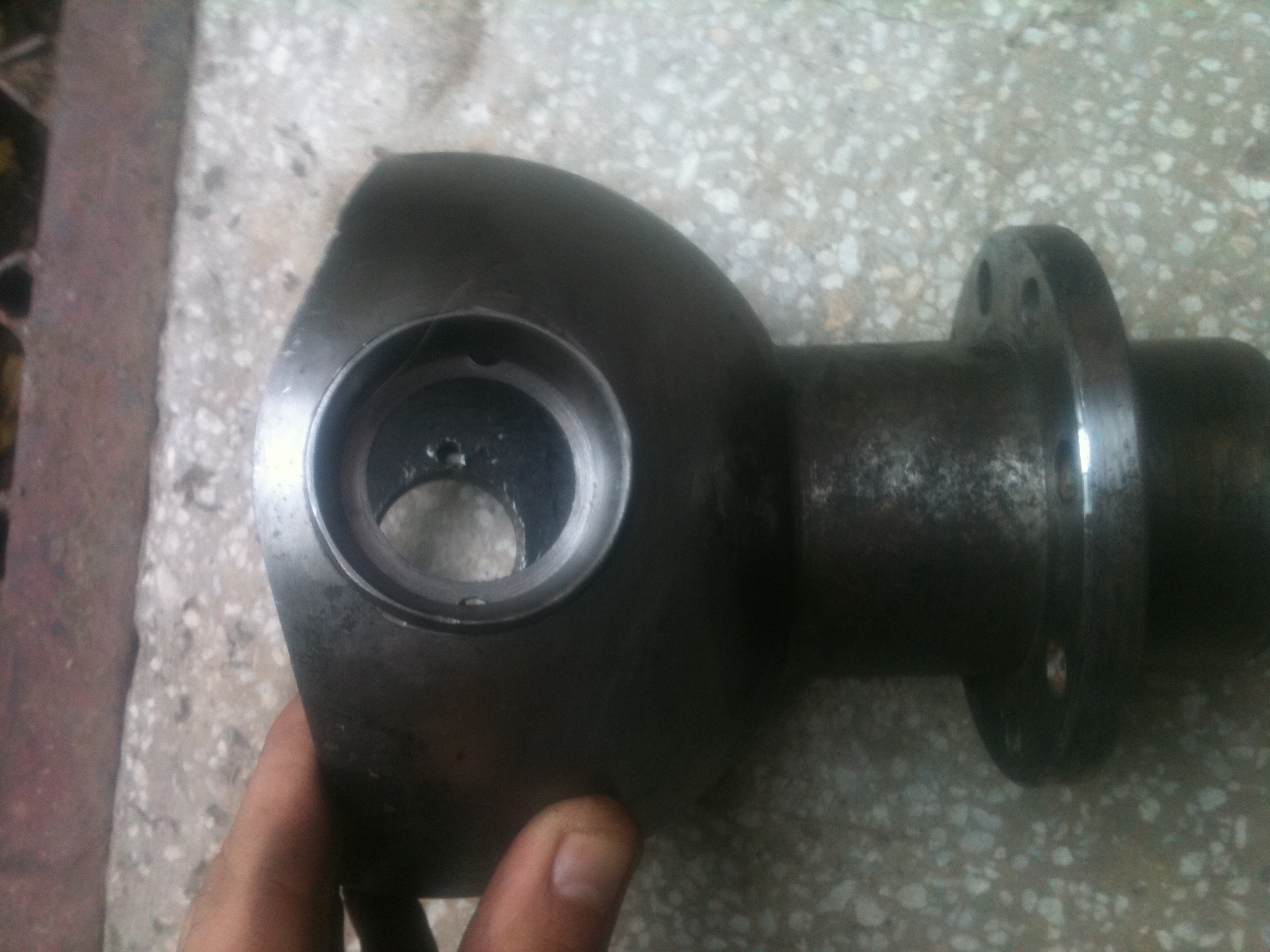

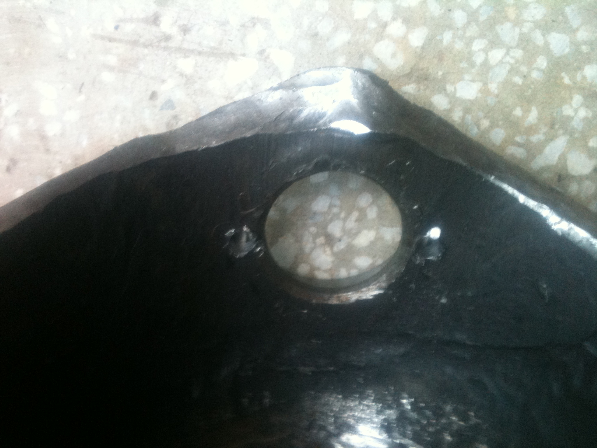

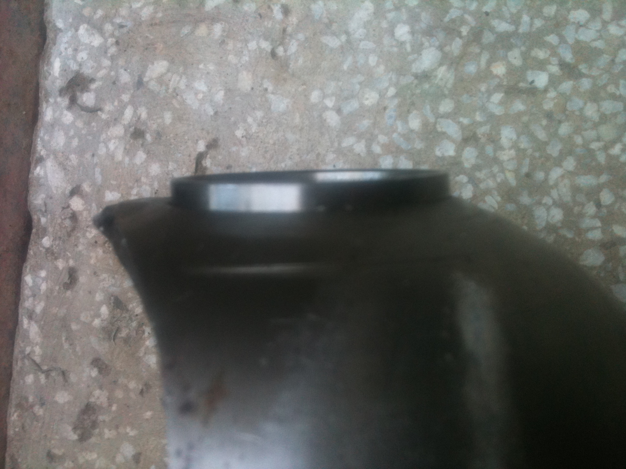

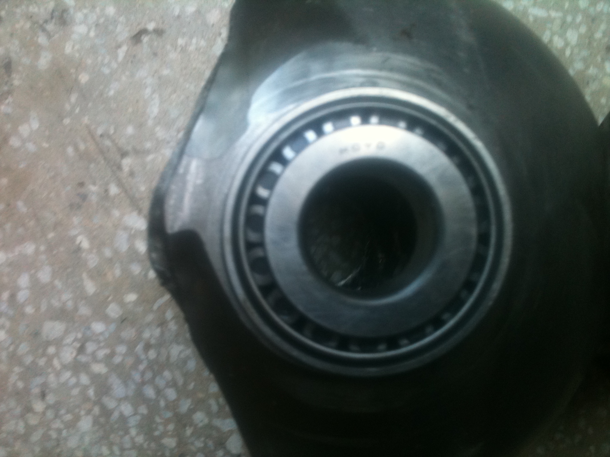

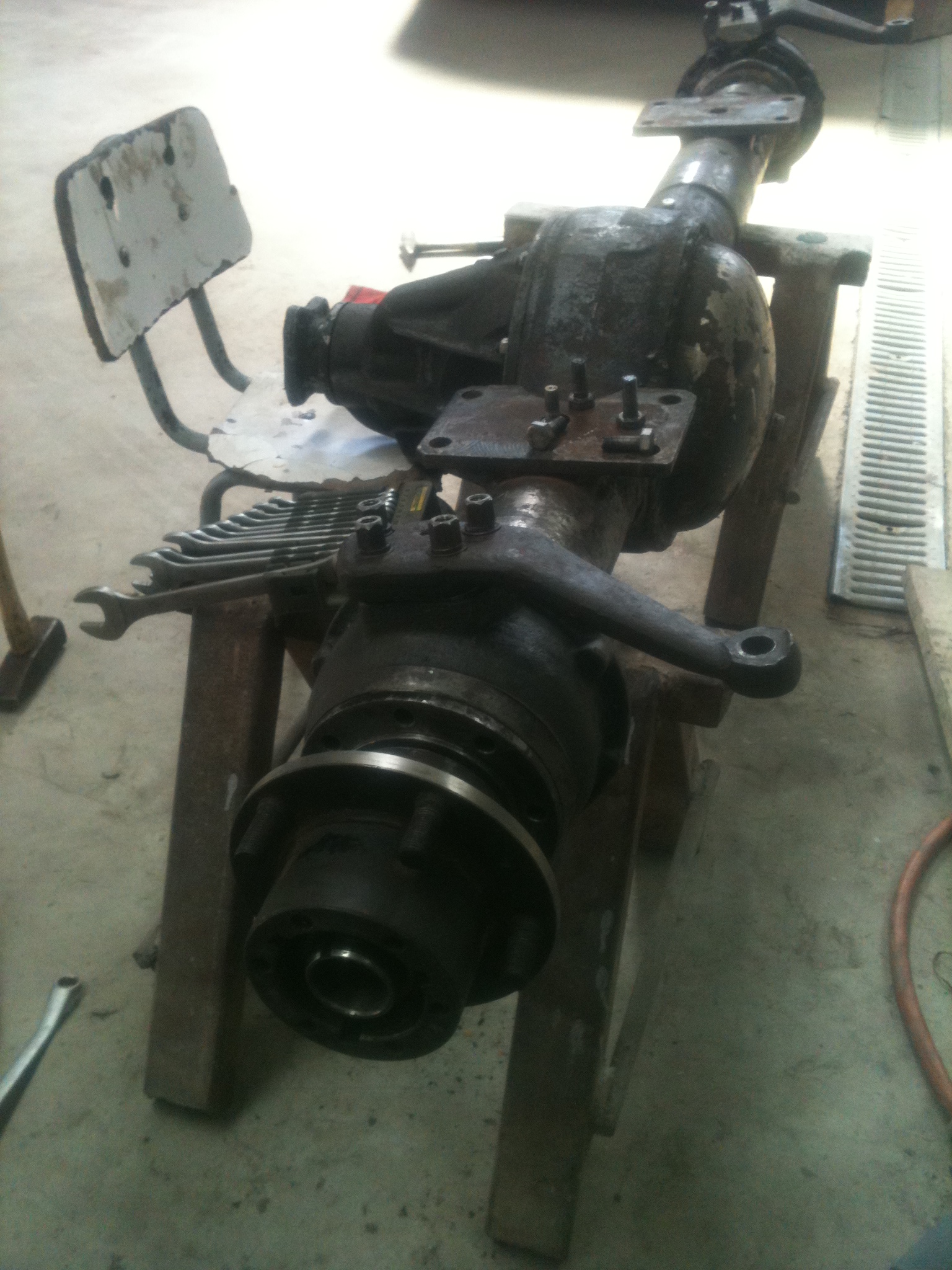

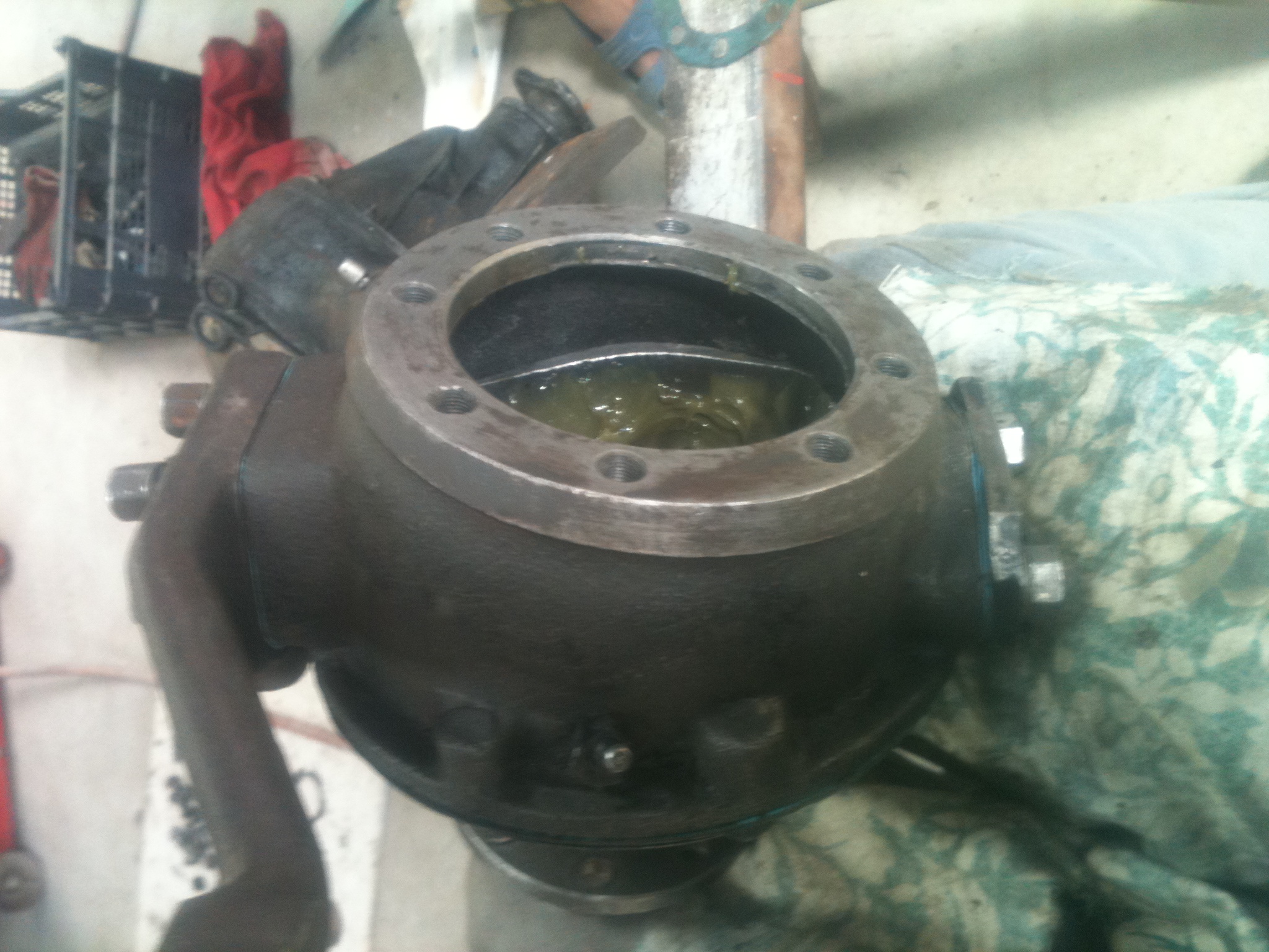

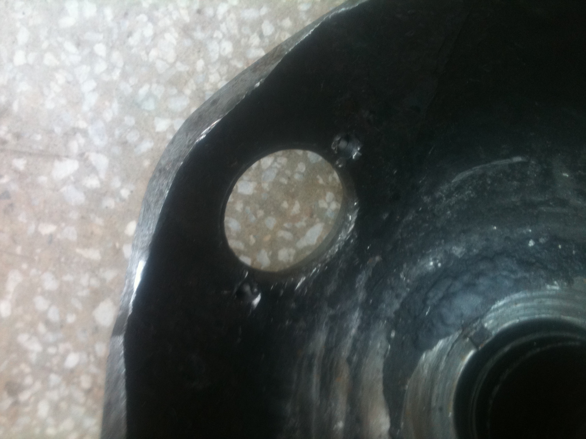

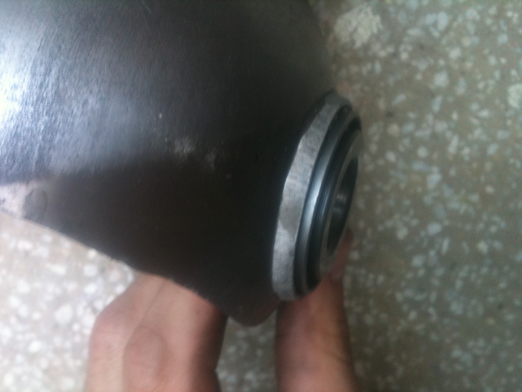

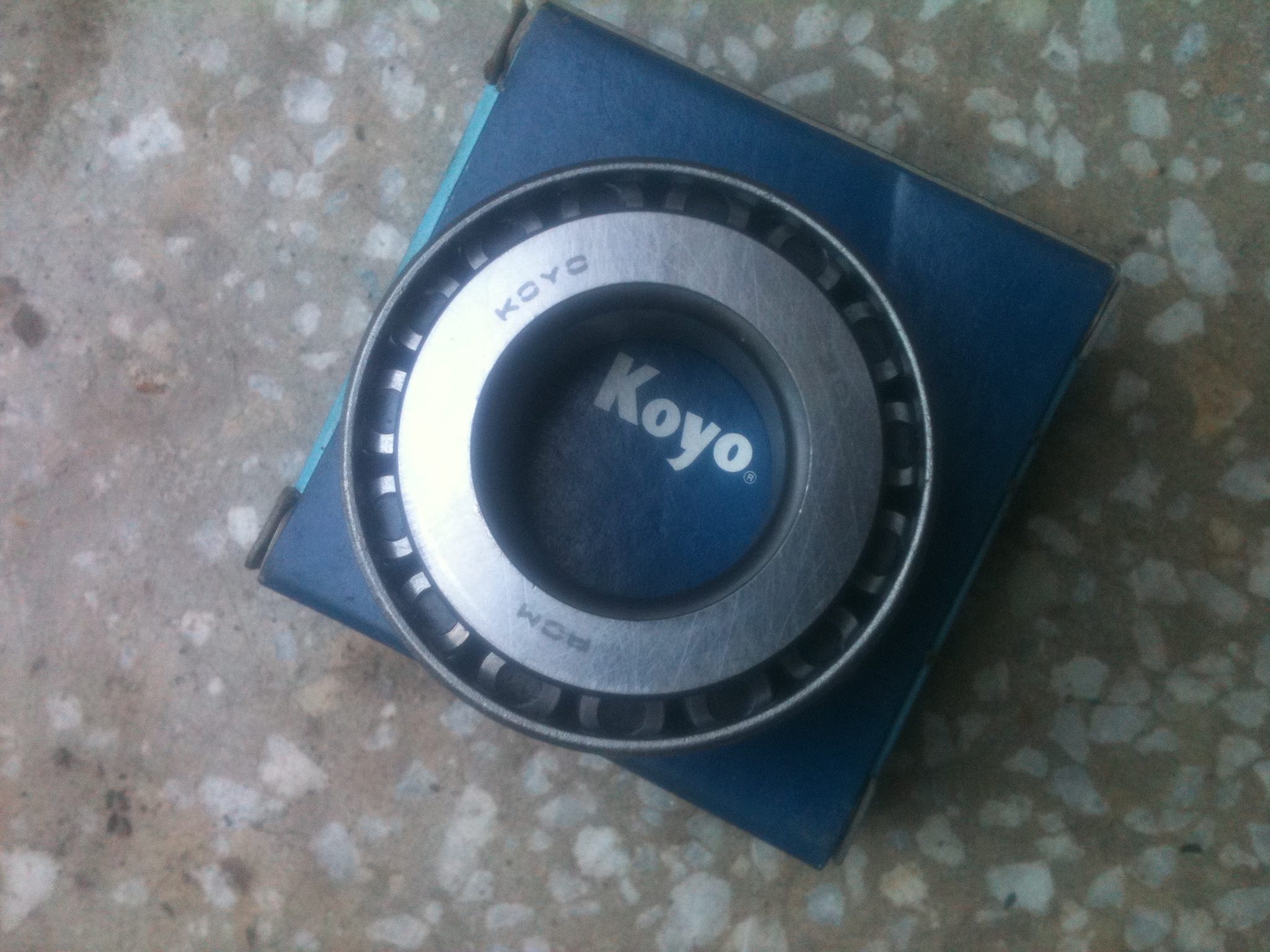

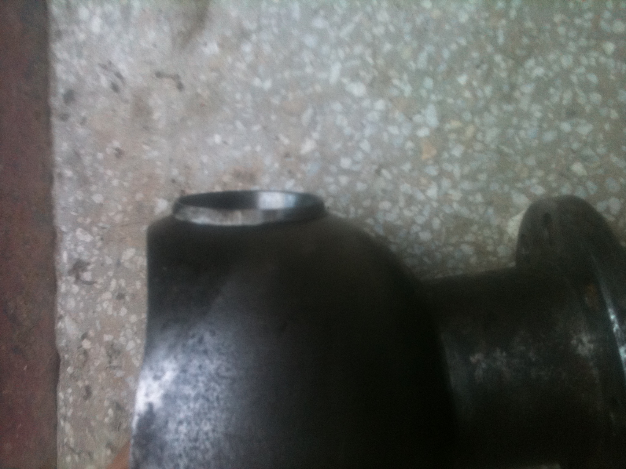

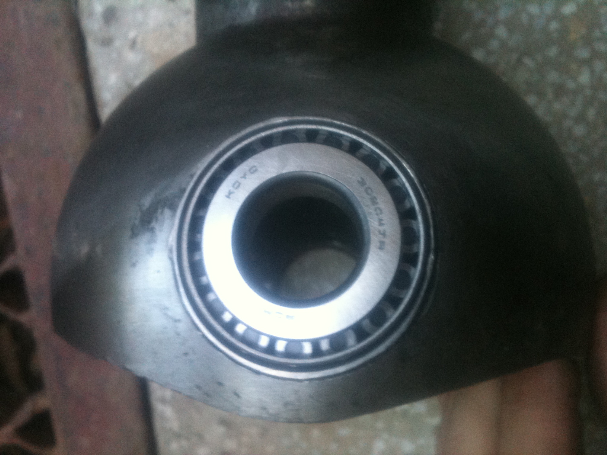

Pentru inlocuirea bucsii trebuie:
- alezat din homocinetica de la cota exterioara de 44mm la 47 mm si din umarul acesteia 1mm deoarece camasa rulmentului este mai inalta.
- Trebuie facute si doua gauri pentru extractia rulmentului.
- Polizat dintr-o camasa la unghi pentru a intra in fuzeta.
- Codul rulmentului este 30204 si este de Dacie spate.
Personal am pus Koyo Alexandria si a costat 10 lei bucata, dar se gasesc si URB la 5 lei.

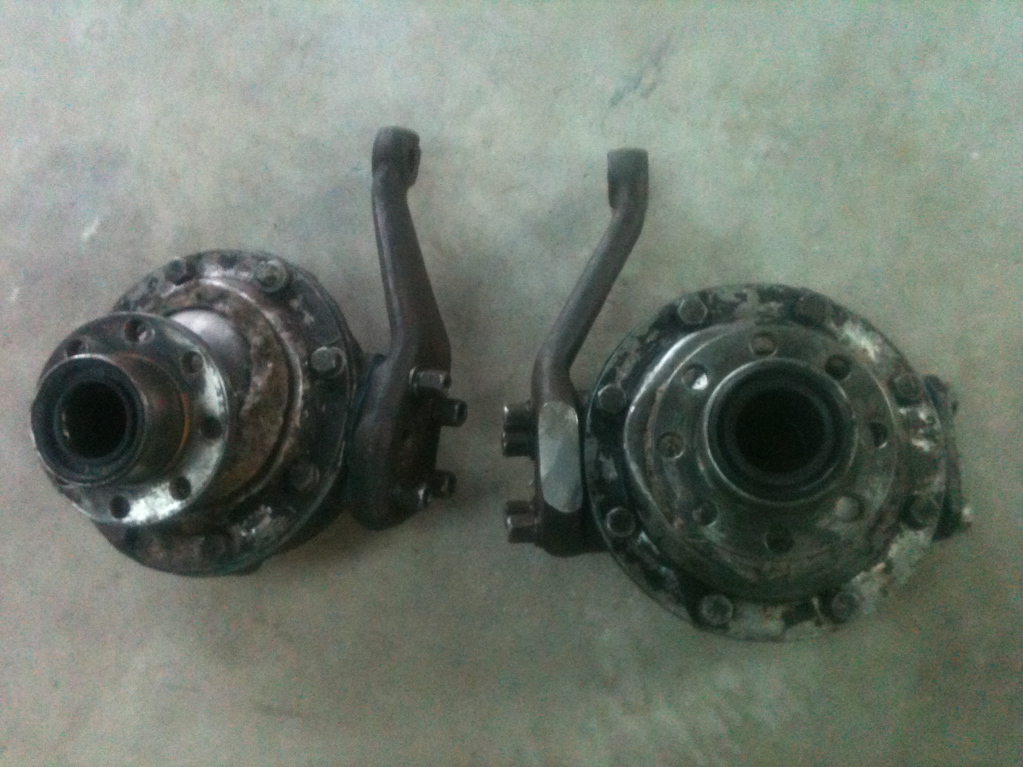

Si butucii necesari (cel din poza este al lui Tudop)
5 prezoane / 6 gauri la prinderea planetarei

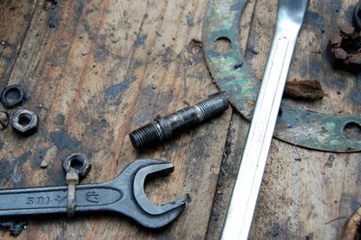

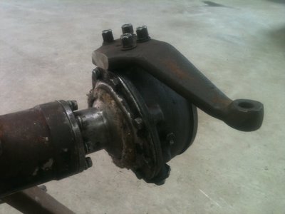

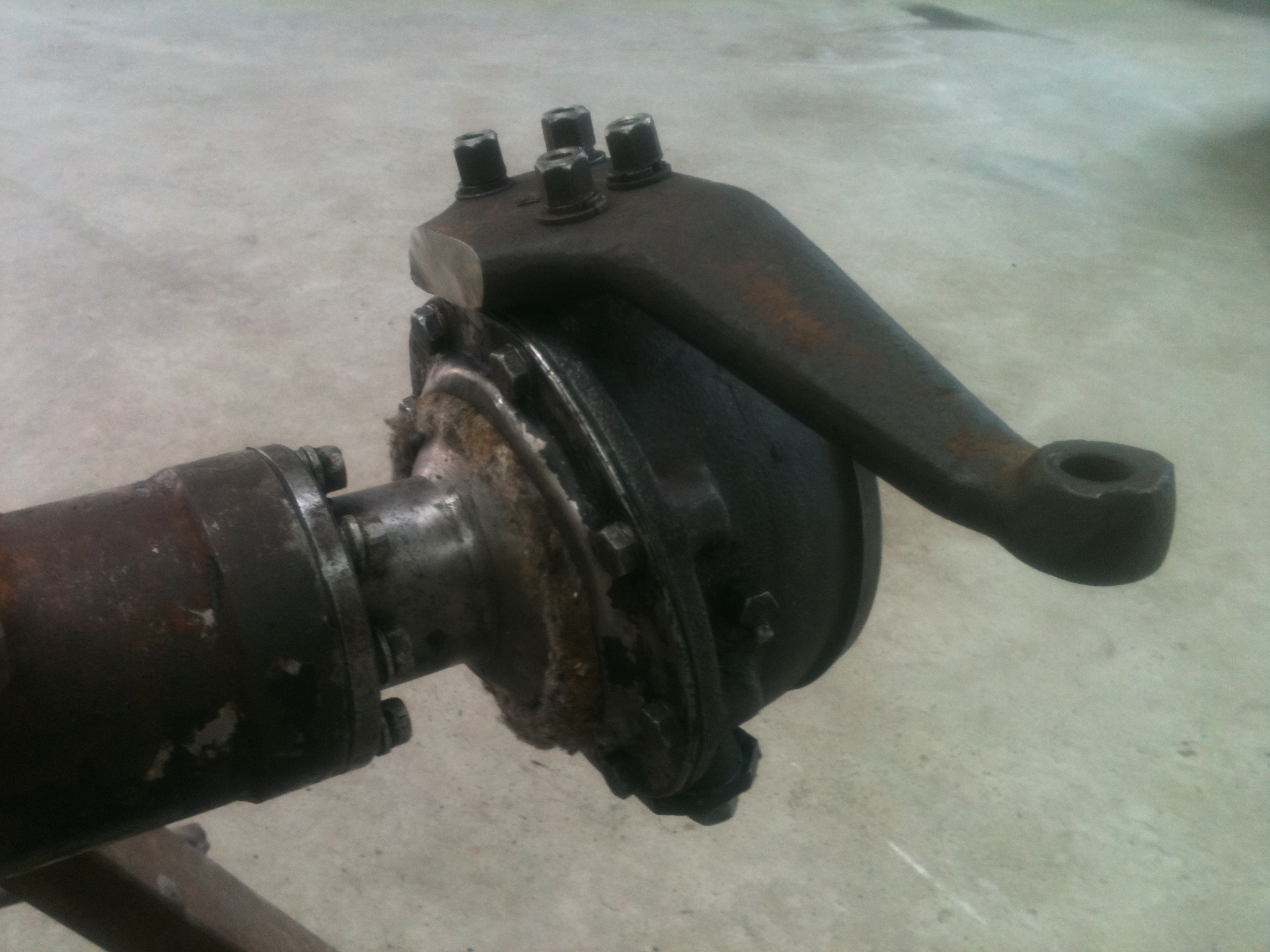

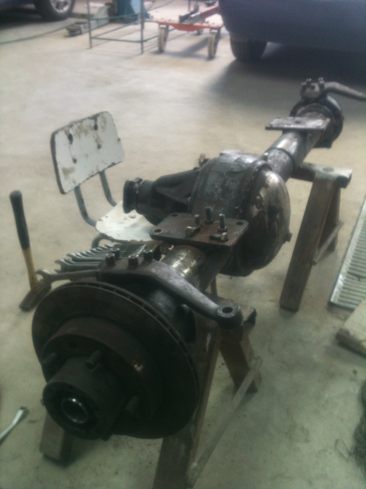

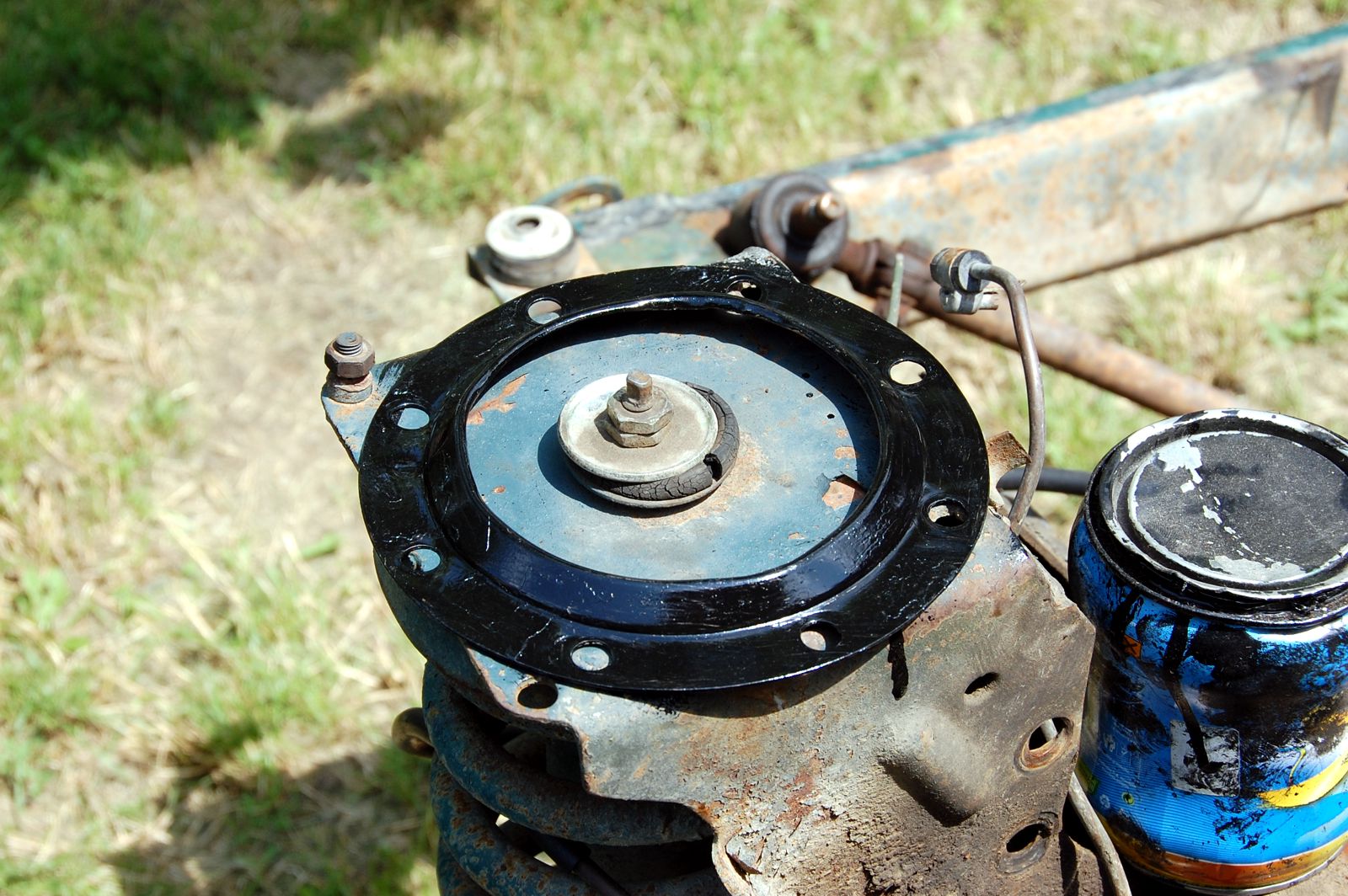

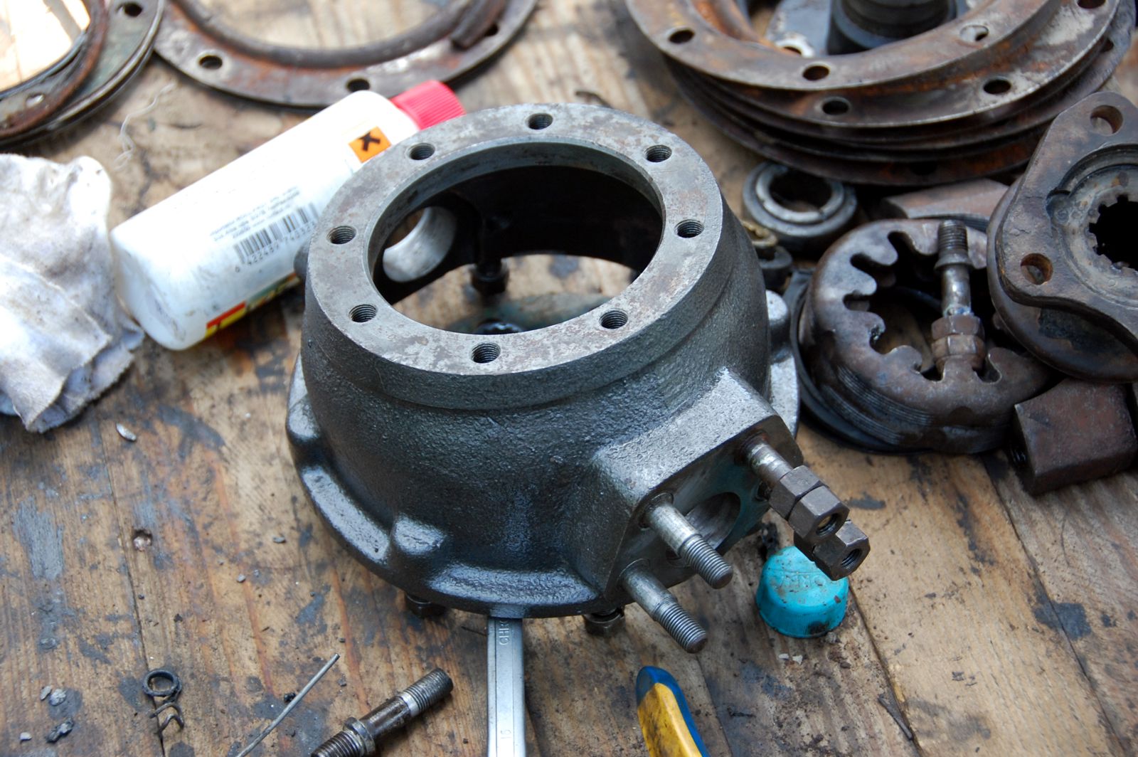

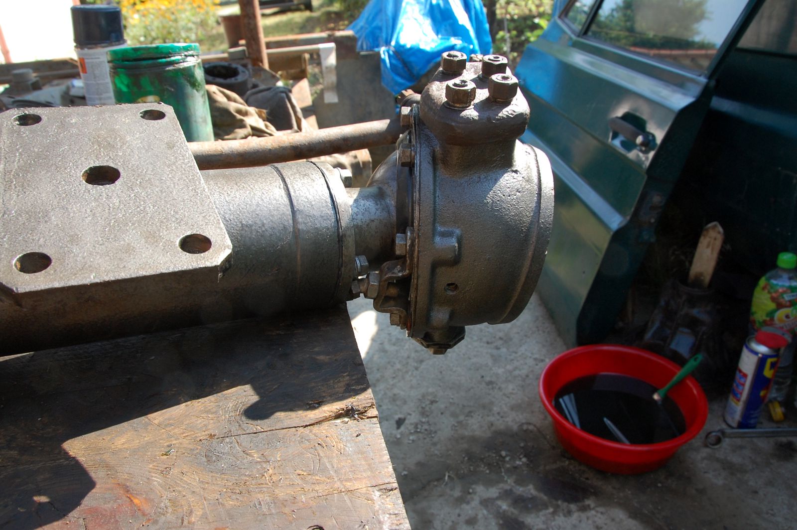

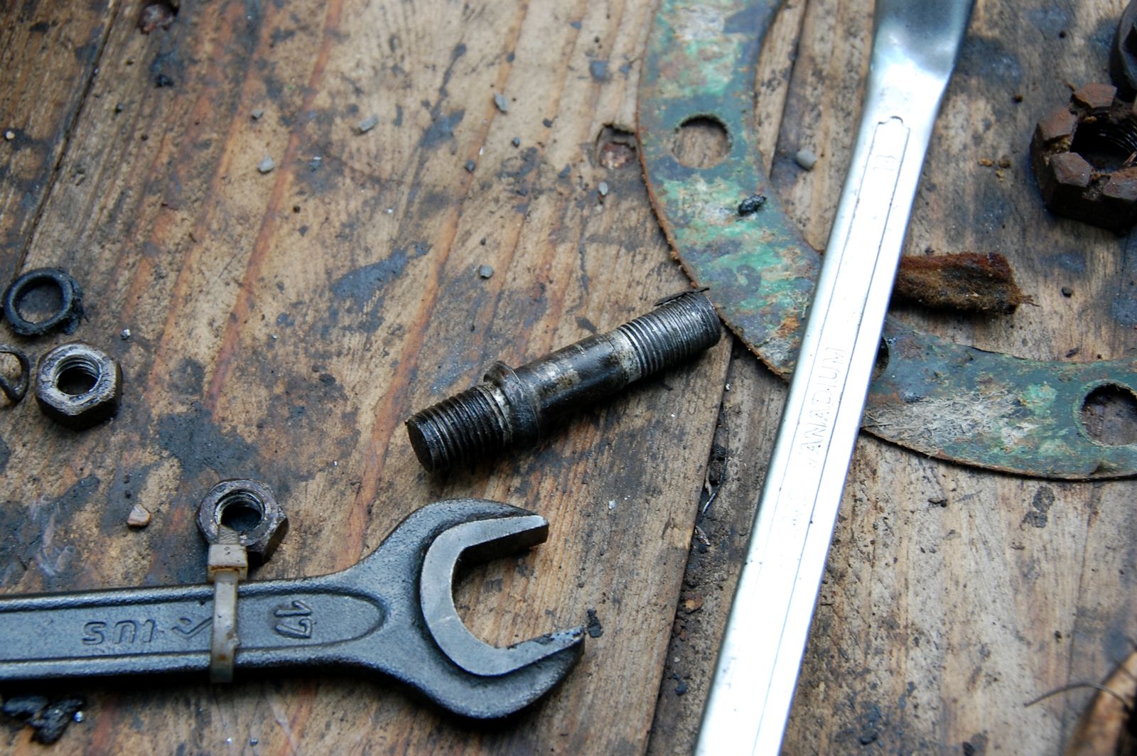

Cateva sfaturi:
Prezoanele care tin levierele de directie se potrivesc cu cele de la Aro24, deci cine are portfuzele vechi de la Aro, se pot recupera prezoanele si puse pe puntea de TV. Leviere sunt simetrice, eu le-am montat invers decat erau fara probleme.
Tablele alea care tin garniturile la omocinetica sunt greu de indreptat, dar... cat sunt date jos trebuie indreptate cat se poate, preferabil "evazate" spre exterior, pentru ca e mai usor de batut si asezat fix pe bila de omocinetica dupa ce au fost montate.
Limitatoarele cursei la directie sunt esentiale, daca nu sunt pe pozitia care trebuie, garniturile de mai sus se distrug. la mine unul era varza, dar l-am indeptat, si am sudat direct un surub in pozitia care trebuie, sper sa reziste :lol: Eu le-am montat spre fata puntii, dar nu stiu de ce am impresia ca ar fi trebuit invers :roll:
File comment: limitator directie

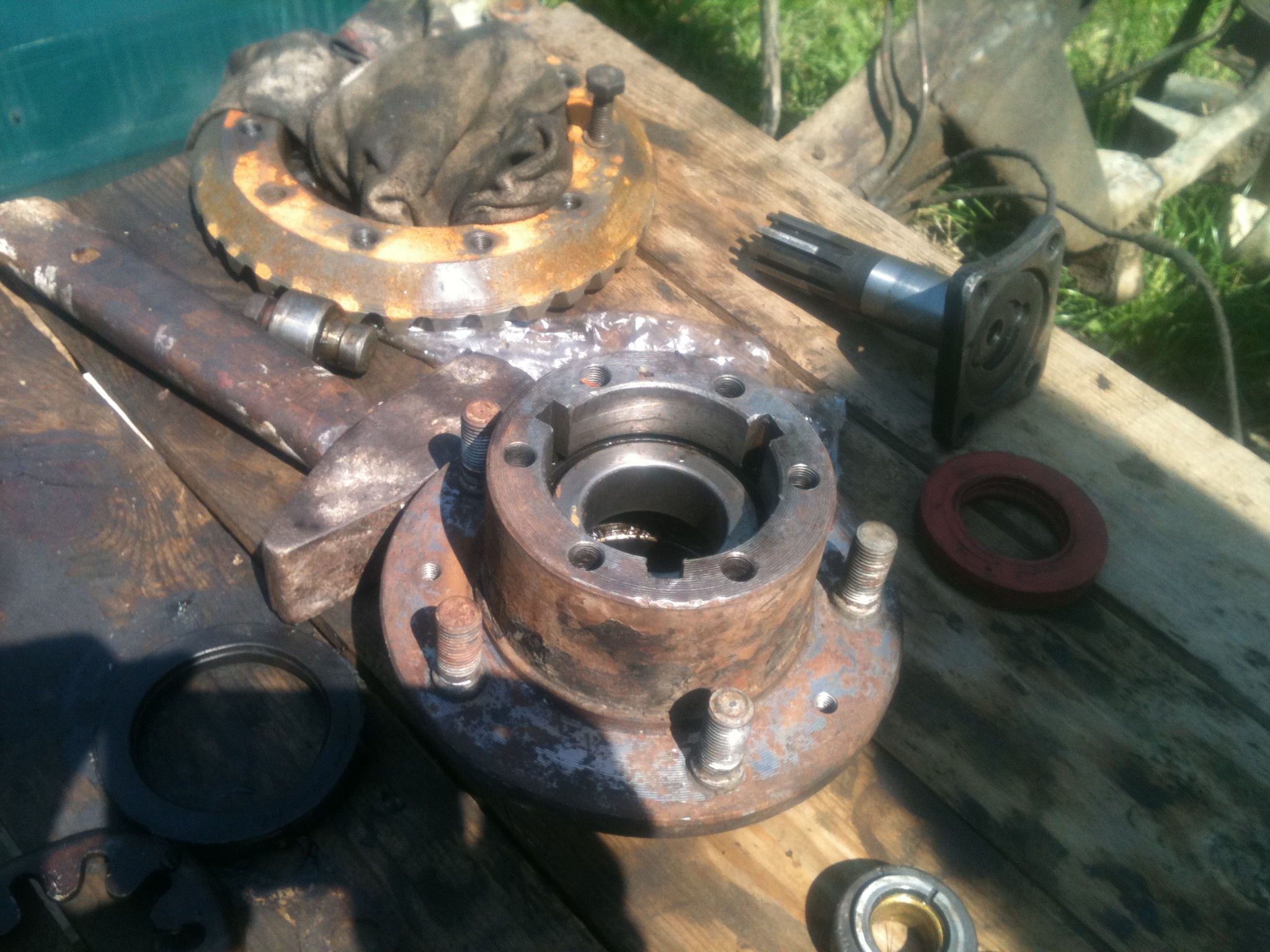

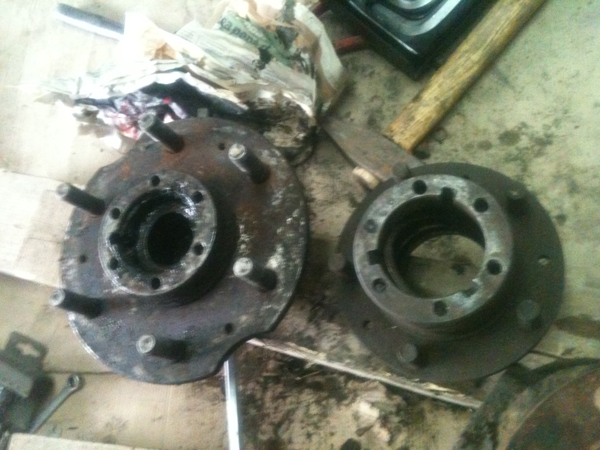

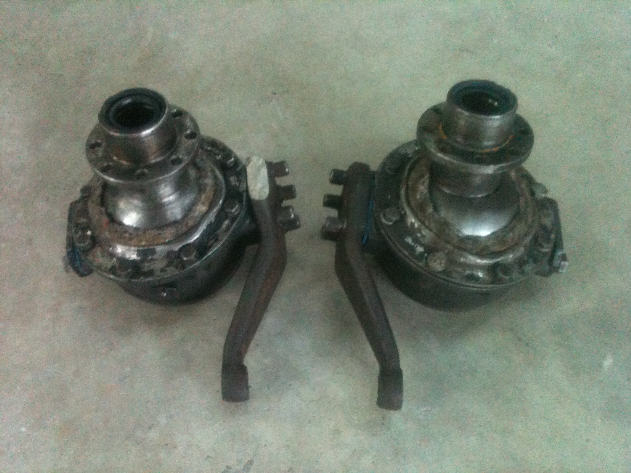

Cu butucii s-a rezolvat, multumesc lui Tudop. Urmeaza montarea discurilor de Aro si confectionarea flansei.
File comment: Butucul de TV si cel de IMS

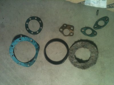

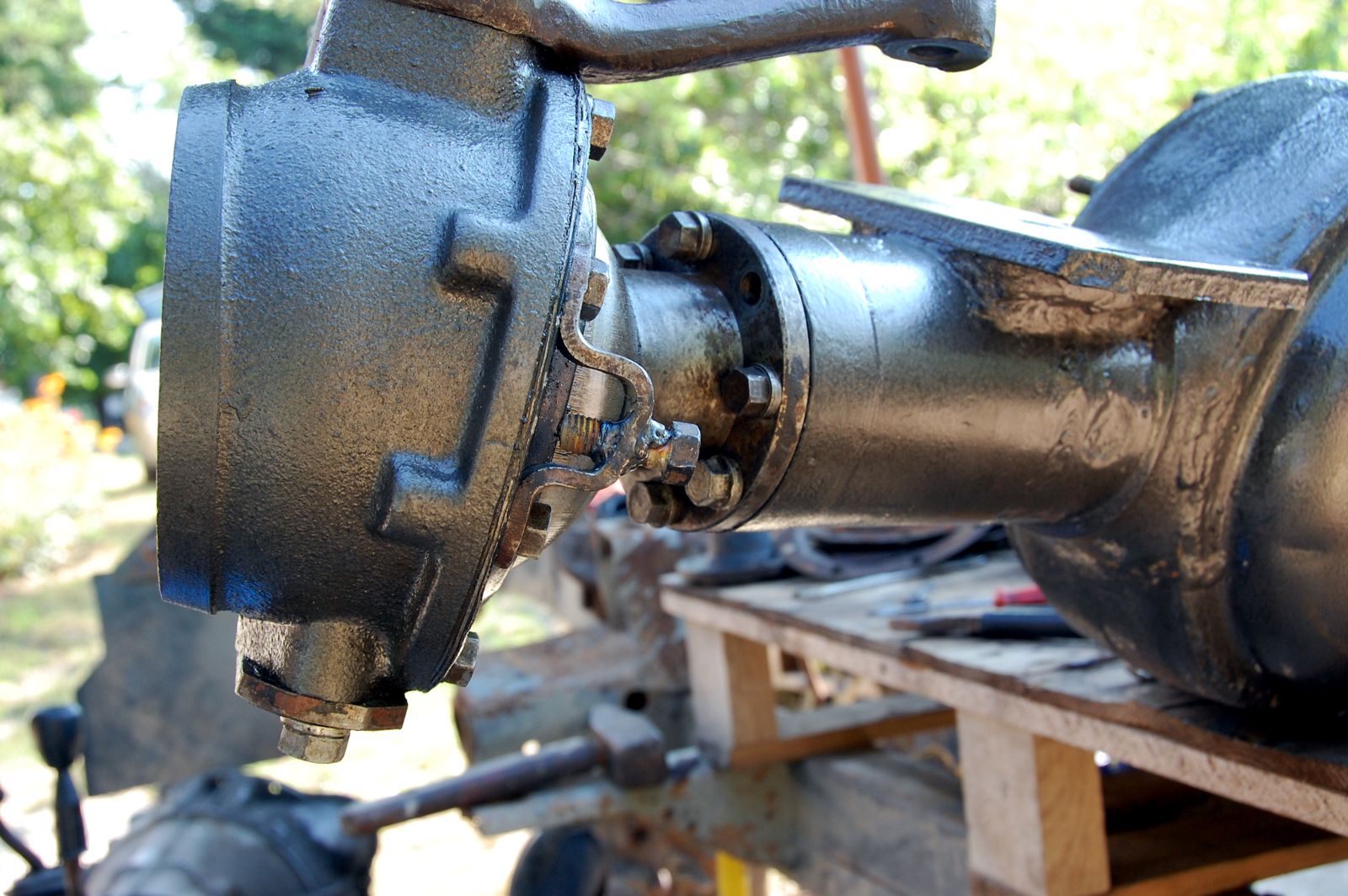

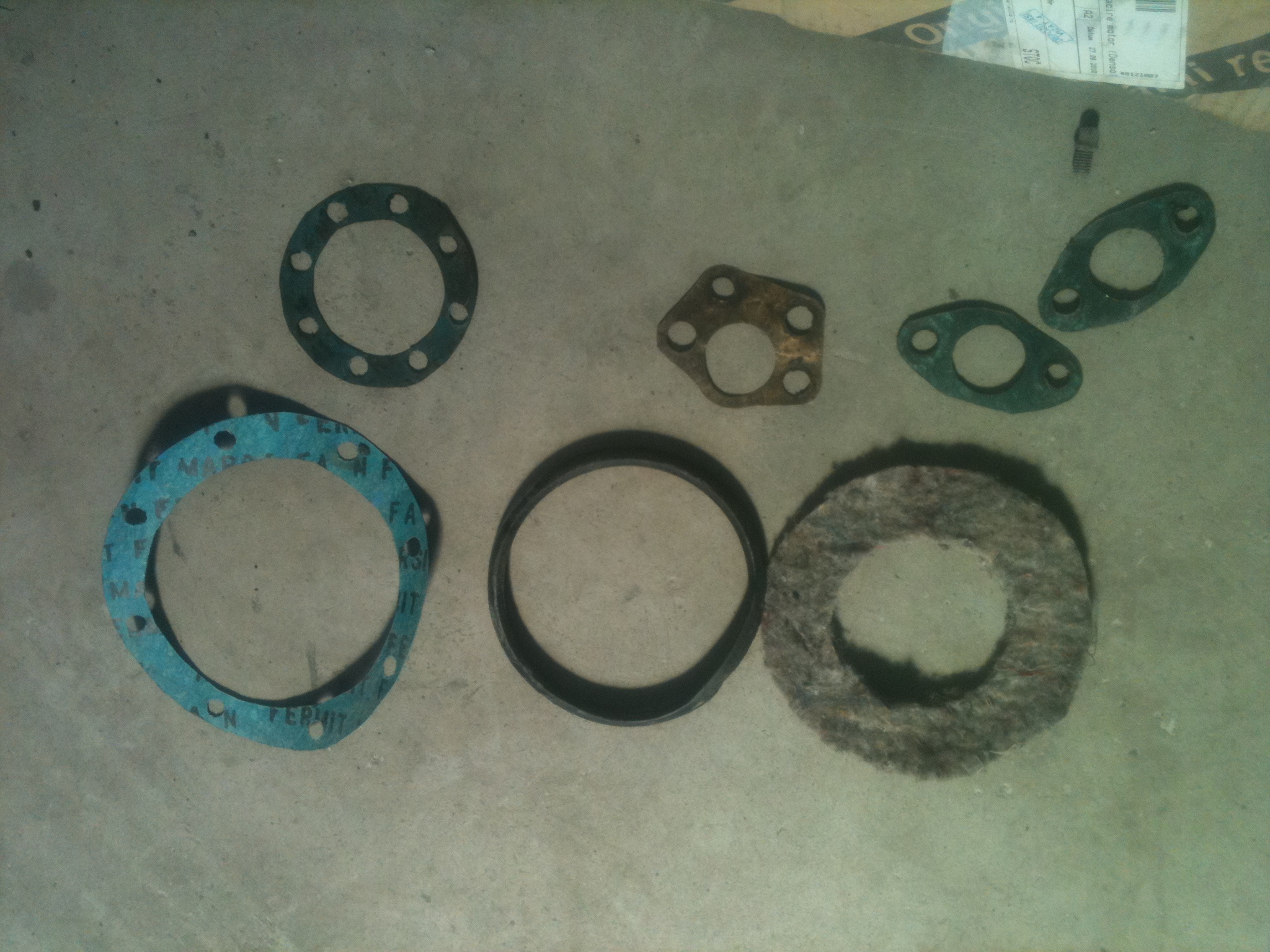

Garniturile necesare asamblarii homocineticii
