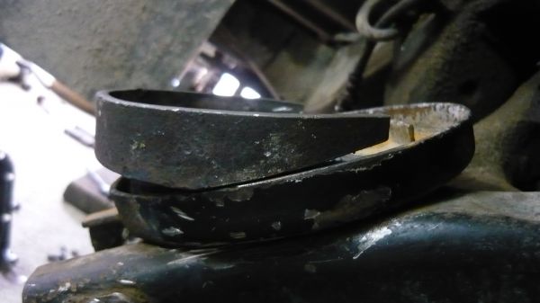

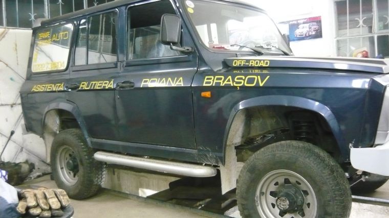

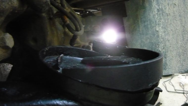

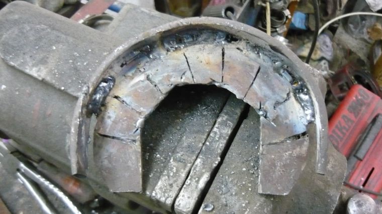

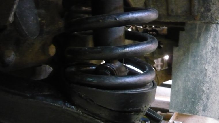

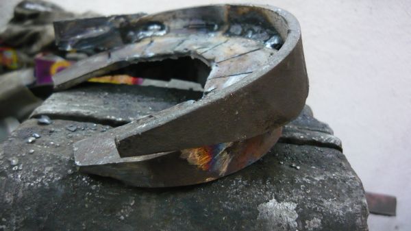

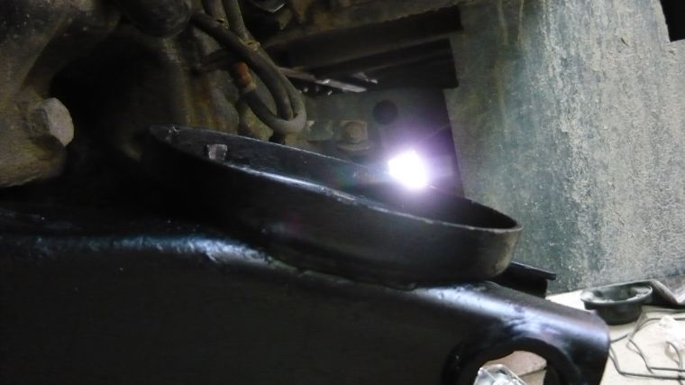

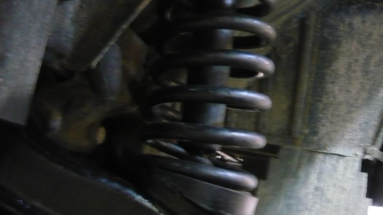

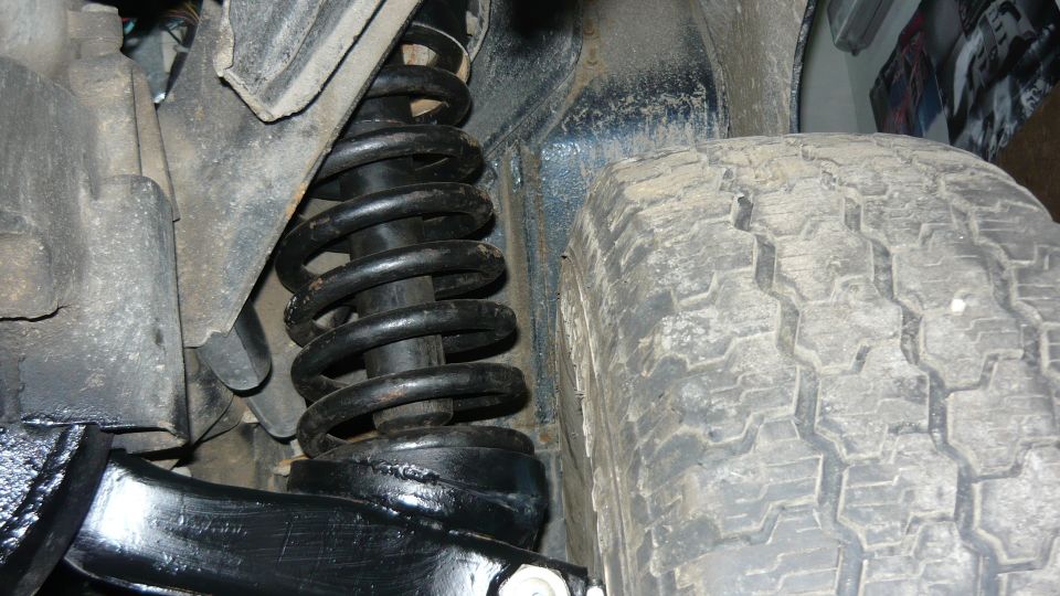

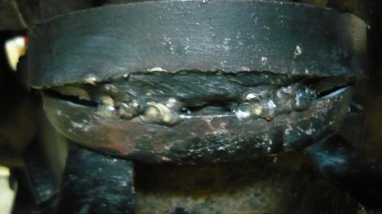

Deoarece sistemul de arc fata are si el anumite probleme m-am gindit sa aduc citeva modificari am confectionat cite o potcoava de indreptat arcul ; atunci cind arcul nu este in sarcina el se curbeaza spre roata si freaca de cauciuc (vedeti foto la ARO lui @cabestan cel in constructie ) am luat un cornier de 40 din care am facut suportul (potcoava)pe care va sta arcul lam debitat in asa fel incit sa poata inra in talerul de arc apoi am luat un pladband de 35 din care am facut semicercul care sa complecteze talerul original in asa fel incit sa tina arcul in locas si sa ii dea un unghi cit mai drept arcului , dupa care a fost sudat de talerul original de pe brat

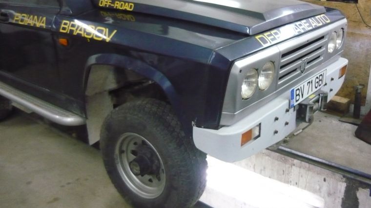

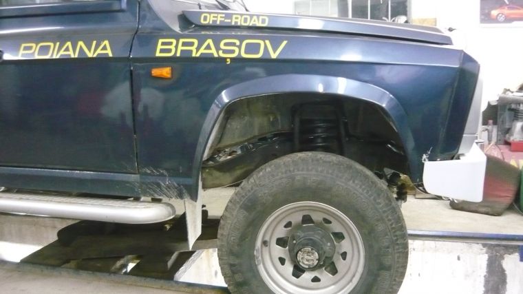

Dupa modificare ARO sa ridicat cu 4cm , distanta masurata la aripa :)
