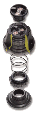

detaliu avm

Am avut ambele tipuri de MLRuri cel cu ace si cel cu pinion dar cel cu ace era dezastru la o luna schimbam cochila cu ace deoarece se forfecau apoi am montat cel cu pinion si nu am facut decit la doi ani sa intorc pinionul de cuplaredar nu ca se distrusese doar ca avea un pic de uzura ; modelul AVM nu l-am incercat pentru ca inca nu am reusit sa distrug nici un MLR cu pinion asta nu inseamna ca nu le folosesc ba din contra cuplez MLRele la prima zapada si le decuplez primavara cind ies giocei :) :) :)
