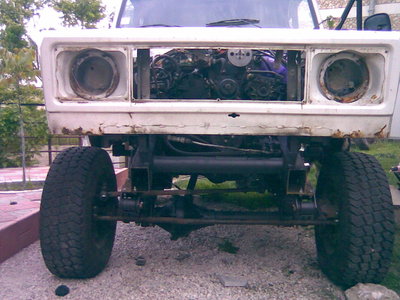

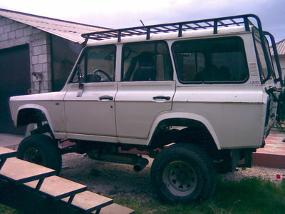

Multumesc.Azi am montat aripele si masca-maamaa da ce inalt sta :lol:

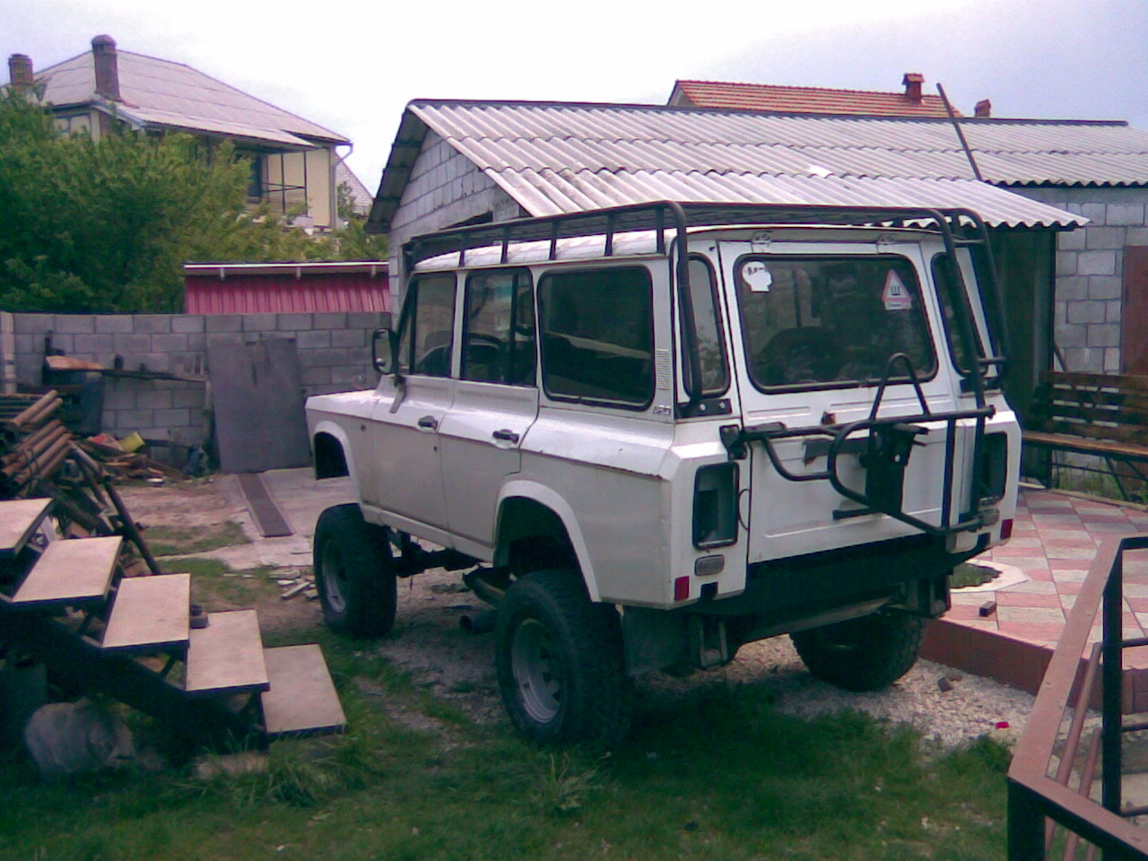

Si din spate :shock:

Felicitari Cab,a iesit faina doar ca e putin cam inalta,cred ca ar trebui sa renunti la body lift sau sa scoti o foaie doua dar din cele scurte.
PostPosted: Fri May 07, 2010 9:16 pm
La body lift nu pot renunta-elementele de inaltare sint sudate pe sasiu ;) mai bine trec la pneuri mai mari de 33 sau chiar 35 :mrgreen:
PostPosted: Sat May 08, 2010 1:41 pm
Daca ai rapoarte bune, in jur de 5 e ok,ar fi solutia ideala si ar arata bestial ;)
PostPosted: Sat May 08, 2010 3:55 pm
Revin cu parerea mea exprimata anterior.
cu rapoartele de 5.12 baga 35"uri pe ea si o sa mergi lejer.
PostPosted: Sat May 08, 2010 8:23 pm
33 urile au 83 cm diametru iar 35 -88cm,vezi care intra mai bine.
