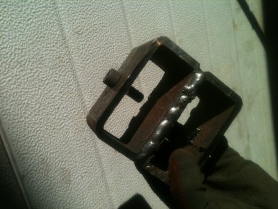

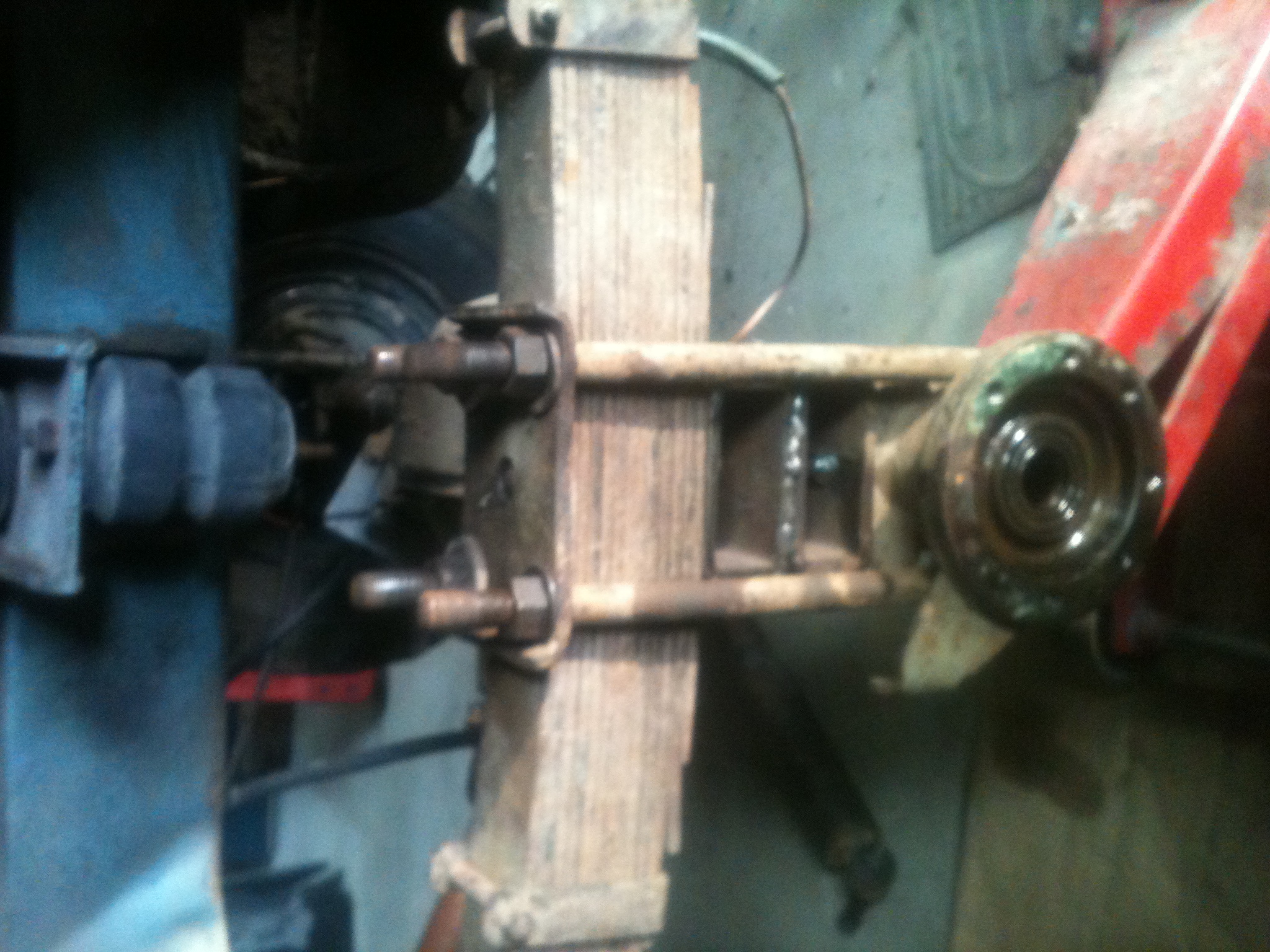

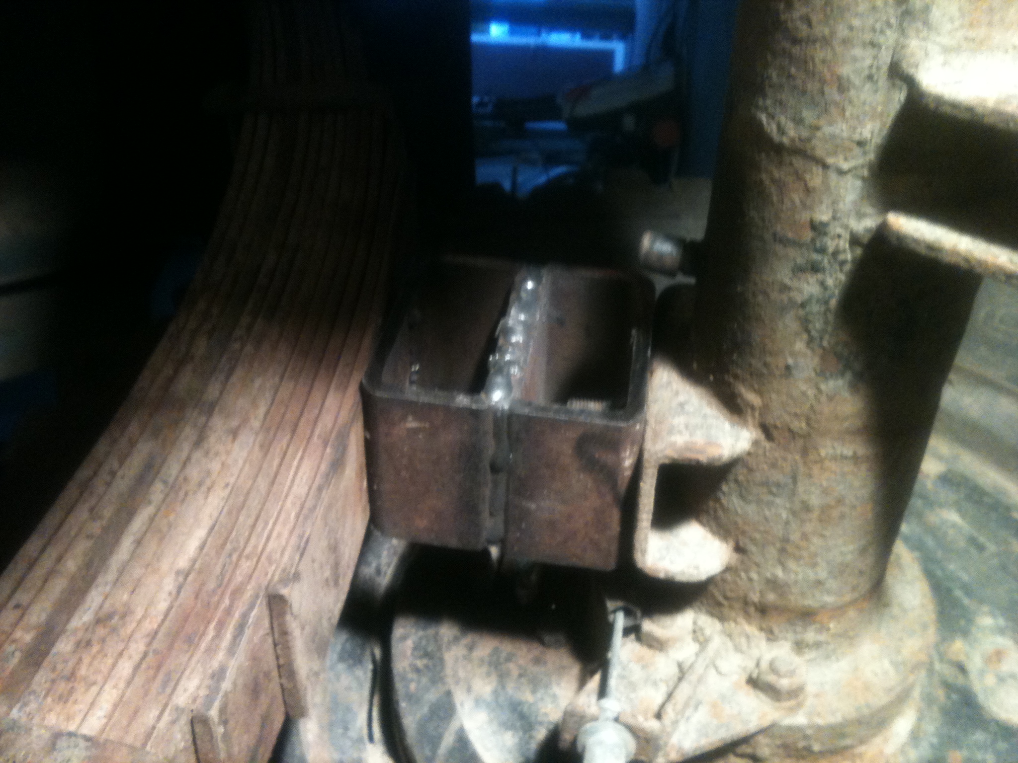

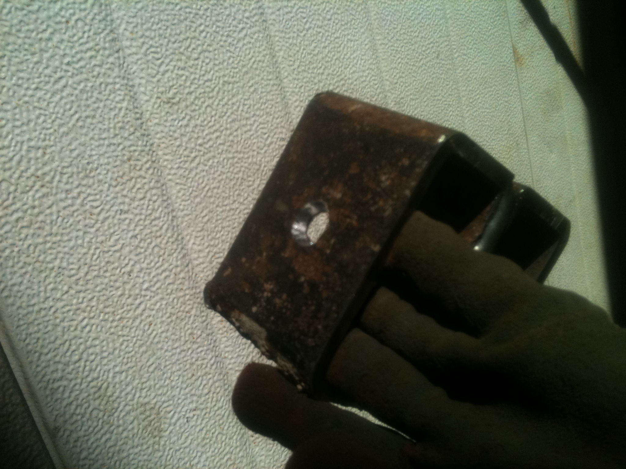

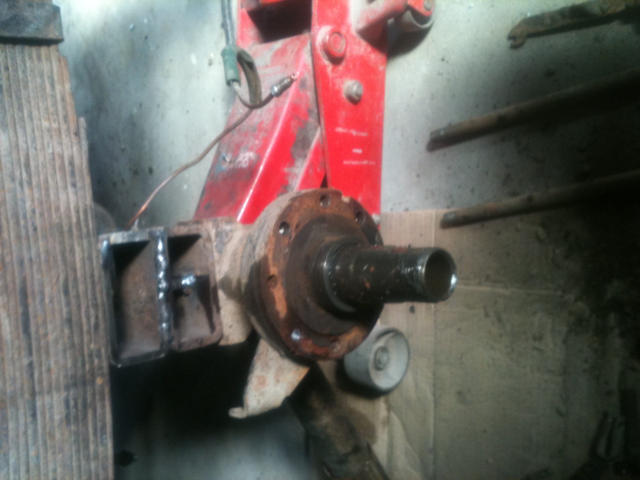

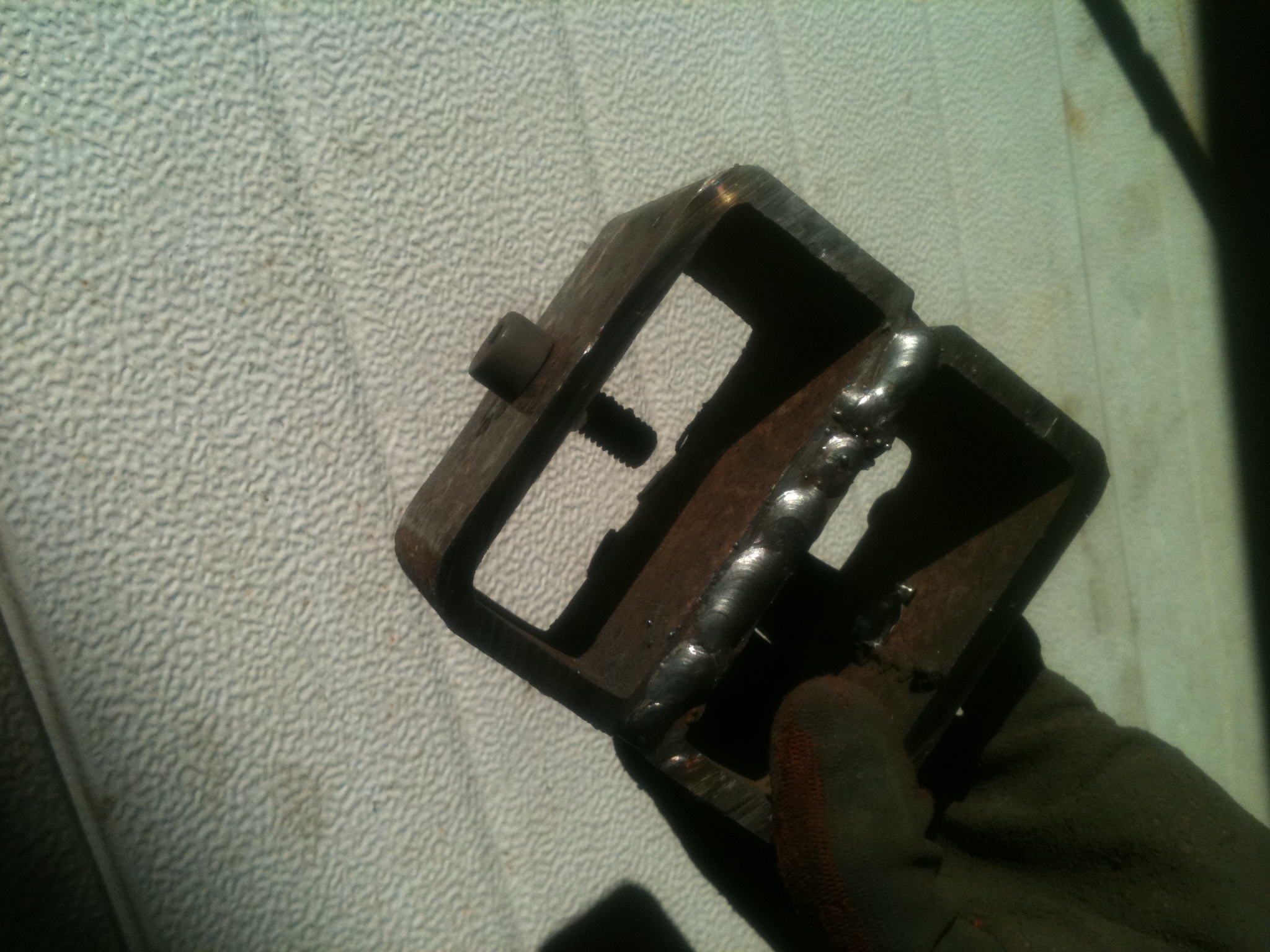

Deoarece botul la Aro-ul meu s-a ridicat, a trebuit sa compensez prin ridicarea spatelui.
Am apelat la sistemul folosit pe puntea de TV, spate, cu inaltatoare sub foi si bride mai lungi si mai groase. Bridele au fost de la puntea de TV.
- Pentru inceput am sudat doua sectiuni de teava pe care le-am gaurit pentru a putea centra foile.
- In partea de jos am sudat un surub cu cap imbus pentru a putea centra piesa pe punte.
- Am marit diametru gaurilor de la tabla de prindere a bridelor de pe foi (bridele de TV sunt mai groase)
Dupa montaj masina s-a inaltat destul de mult insa din cauza problemei cu scurtarea cardanului, am fost nevoit sa rotesc puntea, astfel piesa inaltatoare fiind taiata in partea de jos si schimbat unghiul.

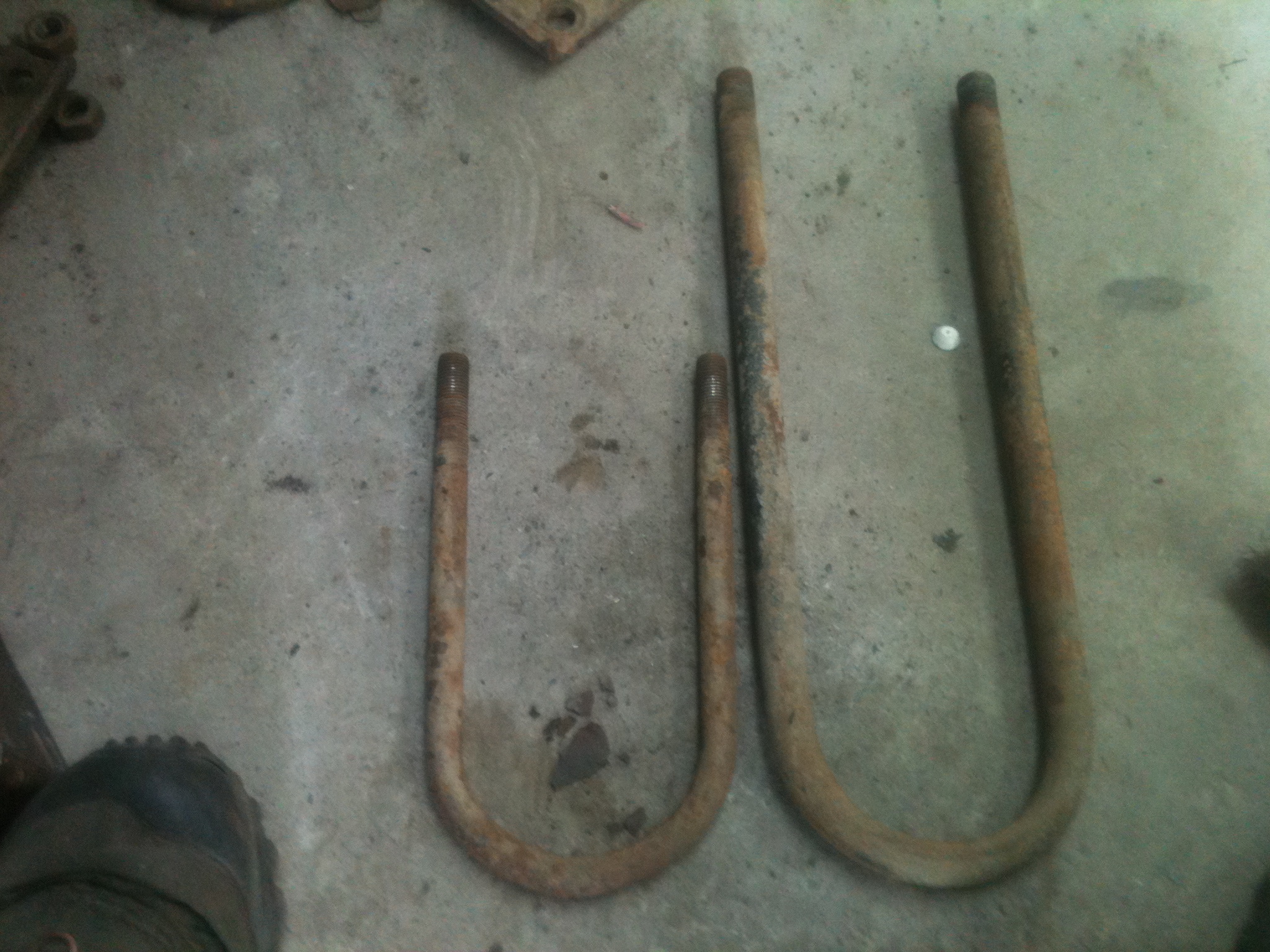

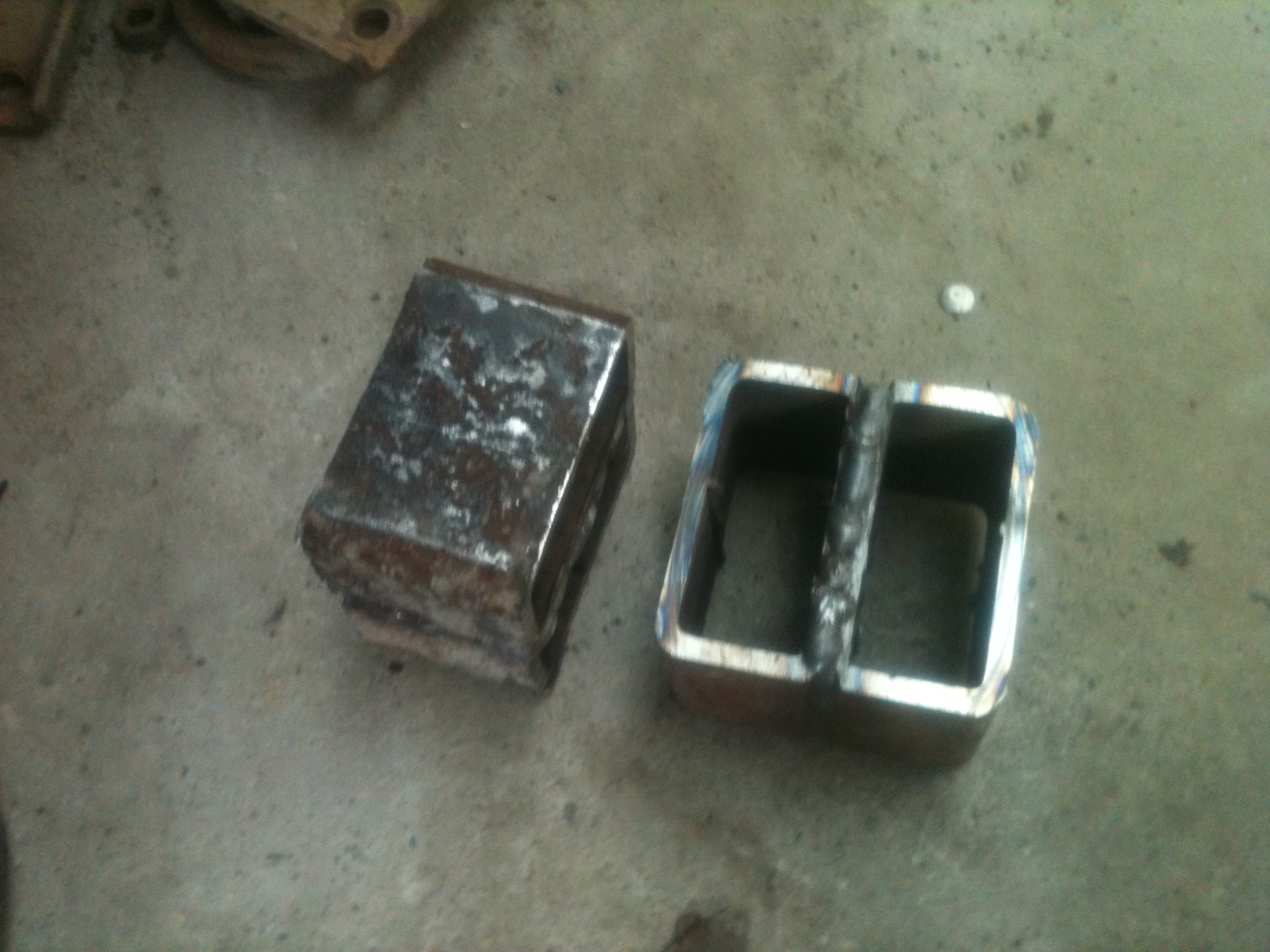

Bridele si inaltatoarele

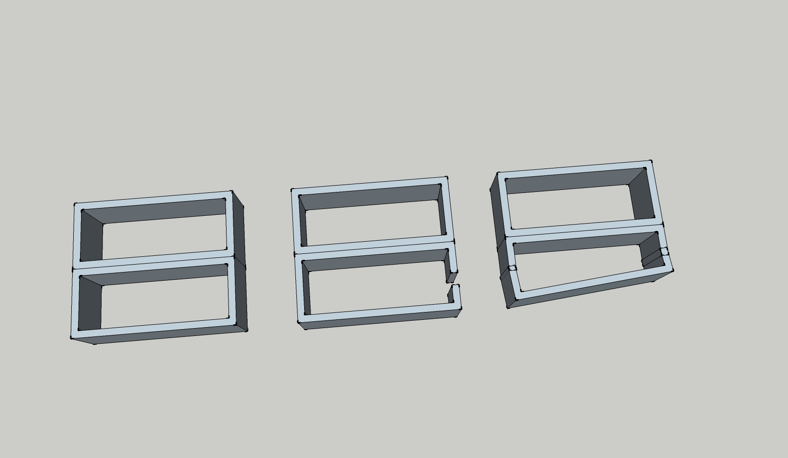

 Post subject: Re: Inaltare foi punte spate
PostPosted: Fri Dec 09, 2011 5:01 pm
Schema cu piesa modificata pentru rotirea puntii
PostPosted: Fri Dec 09, 2011 5:07 pm
Înălțătoarele ar fi bine să le închizi din părți -cu timpul se va deforma...
PostPosted: Fri Dec 09, 2011 7:53 pm
Ma gandeam sa le pun si in interior intarituri
