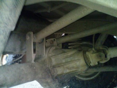

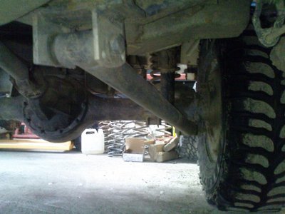

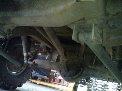

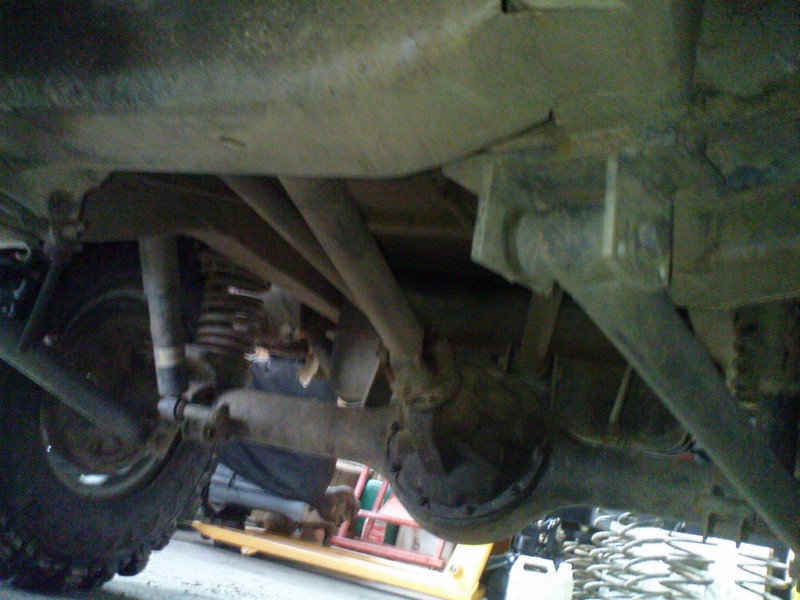

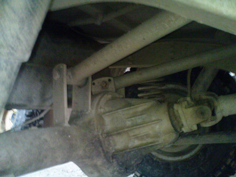

cu intarziere si cam de proasta calitate, pun niste poze cu modificarile
File comment: se vad in spate o groaza de arcuri

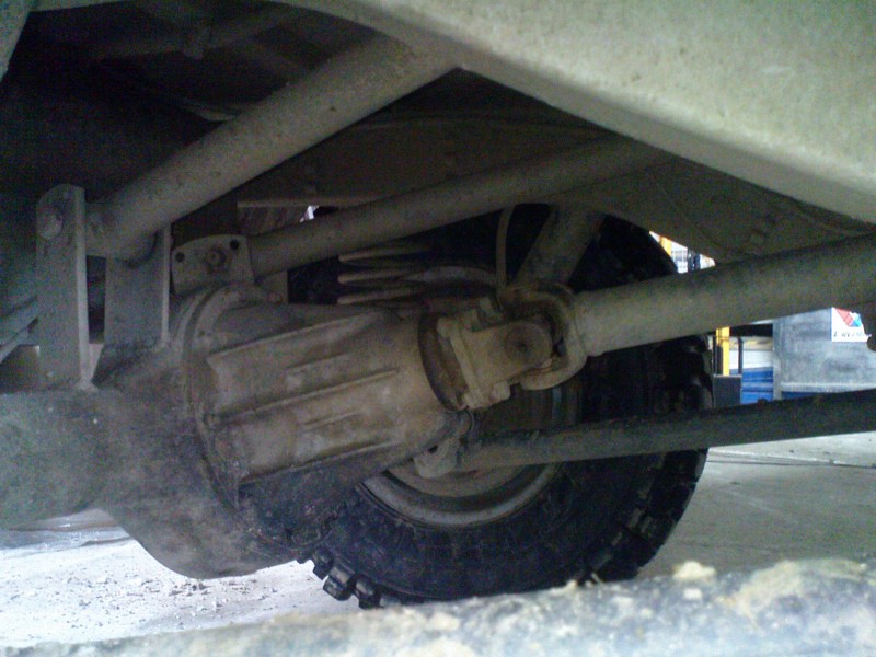

se vede in una din poze si rasucirea puntii pentru a nu mai forta crucea, cardanul fiind mai drept fata de original

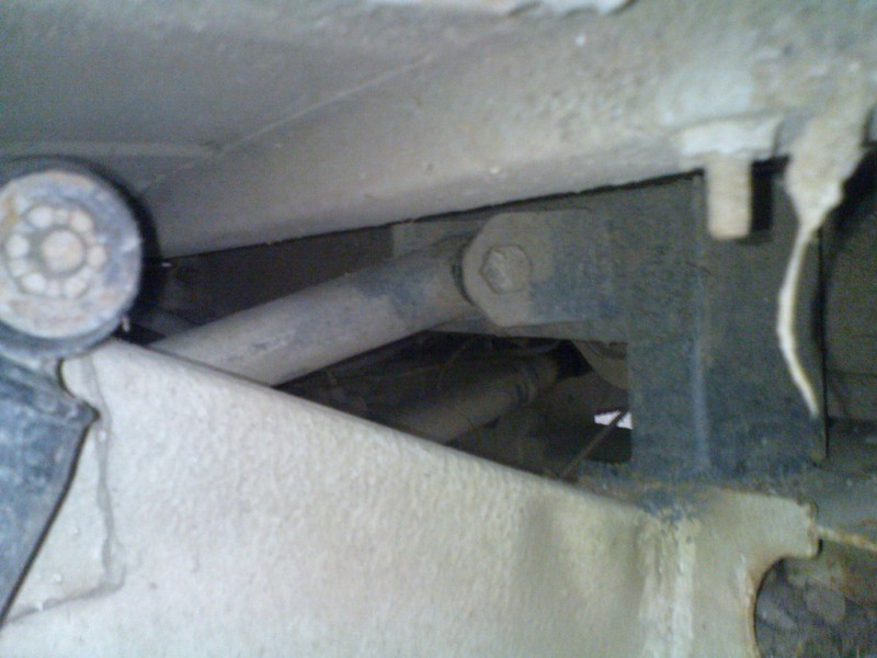

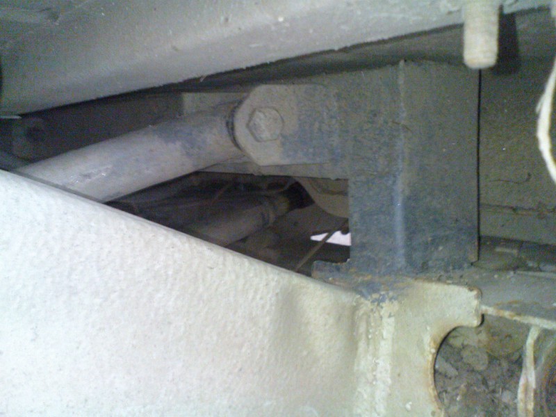

Posts: 45

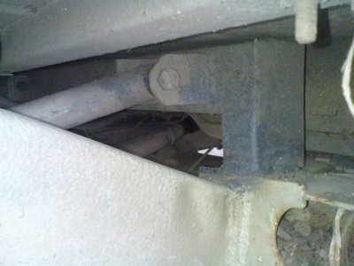

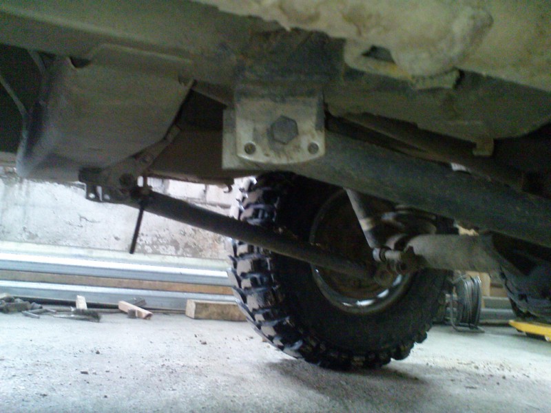

in ultimele doua se vede (nu prea bine) prinderea la bratele superioare pe sasiu, unde a trebuit sa sudez un profil pentru ca aveam de ce sa ma prind, si o ultima poza cu prinderile la bratele superioare pe punte

 Post subject: Re: [ARO 24x/32x/M] Elicoidale cu prindere in 4 puncte
PostPosted: Wed Feb 03, 2010 11:27 pm
E faina lucrarea.Tendoanele din exterior nu mergeau prinse in locul de prindere al foilor(pe sasiu ma refer)?Ai folosit si bucse de cauciuc sau e fier pe fier,nu se vede din poza?Panhard vad ca nu ai mai pus,nu ti pleaca deloc puntea stinga -dreapata?Stiu ca alea de pe mijloc sint in V dar parca mai sigur mi se pare cu panhard.Cam cit flexeaza puntea ,ca mi se pare ca tendonul exterior e prins sub sasiu ,deci la o flexare mai mare ...atinge sasiul?Multumesc,sper ca nu te am stresat prea tare cu intrebarile.
PostPosted: Thu Feb 04, 2010 12:00 am
Flexeaza mai "natural" o punte cu 4-link sau 3-link decit una cu tendoane si panhard.. bara panhard ii da o traiectorie ciudata a puntii in lateral. Totusi e mult mai sigura si apar eforturi mai mici la solutia cu panhard. Mai este o masina romaneasca cu punte pe spate si 3-link : DACIA clasica, 1300 :mrgreen: are 2 brate cu bucse sub punte si un brat triunghular deasupra puntii, era o solutie destul de buna, rar aveai probleme pe spate :lol:
Exemplu de tri-link http://www.jeepforum.com/forum/f9/full- ... ed-719719/ cam acelasi principiu ca la vechea dacie, doar ca ceva mai rezistent :P
