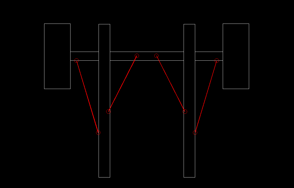

 Post subject: Re: [ARO 24x/32x/M] Elicoidale cu prindere in 4 puncte
PostPosted: Thu Feb 04, 2010 12:18 am
PostPosted: Thu Feb 04, 2010 1:04 am
Ai dreptate Tudor,acu am vaz ca sint putin in unghi,eu le vedam paralele.Dar daca ii pun panhard merg puse tendoanele paralele.E buna si ideea cu triunghiul pe mijloc.

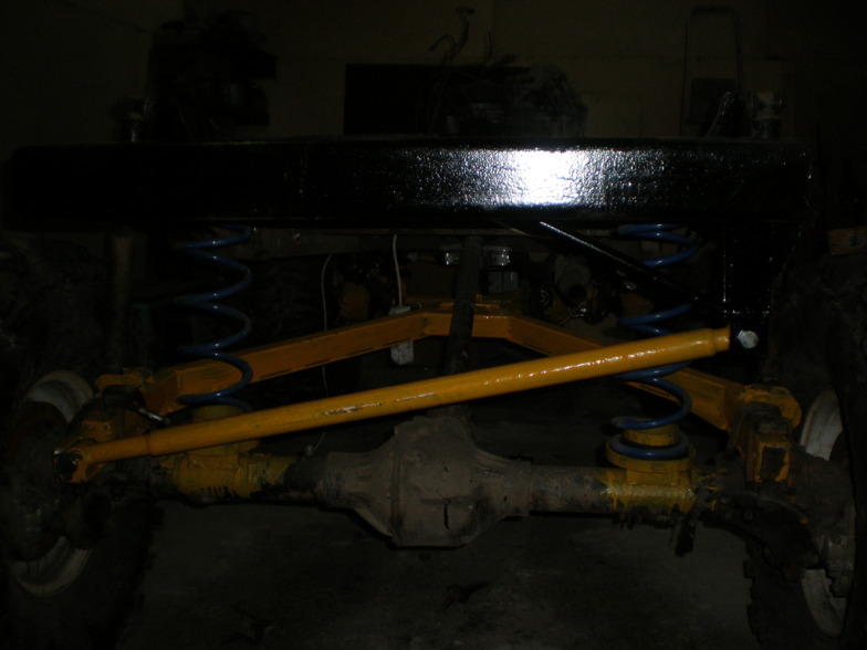

O varianta cu Phanard facuta pentru UAZ-concptie simpla si eficienta+articulatie cred ca DE AJUNS :mrgreen:
PostPosted: Thu Feb 04, 2010 10:51 pm
Da Cab,e buna poza,eu asa vreau sa fac cu panhard,nu vad de ce ar flexa mai putin varianta cu panhard,pt ca ea doar tine puntea sa nu se miste stinga-dreapta .La Patrol daca decuplez bara stabilizatoare flexeaza f bine.
PostPosted: Thu Feb 04, 2010 11:00 pm
La panhard ai niste limitari "geometrice" la flexari extreme.. cind depasesti o anumita cursa a suspensiei, chiar bara panhard incepe sa iti traga puntea in lateral.. practic puntea nu se misca sus-jos pe o axa dreapta, ci dupa raza curbei ce o descrie bara panhard, centrul razei fiind punctul de prindere a barei de sasiu. La 4-link sau 3-link poti sa ai o cursa a suspensiei si de 1metru, ca nu te afecteaza, nu te tine nimic, doar cardanul :mrgreen:
