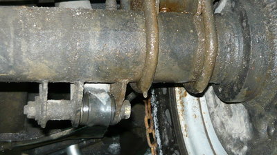

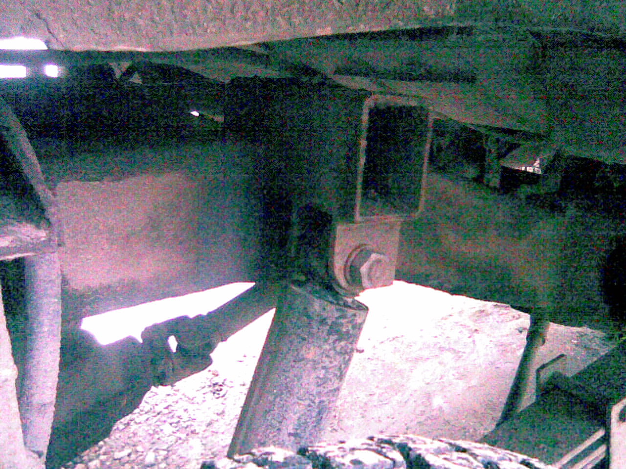

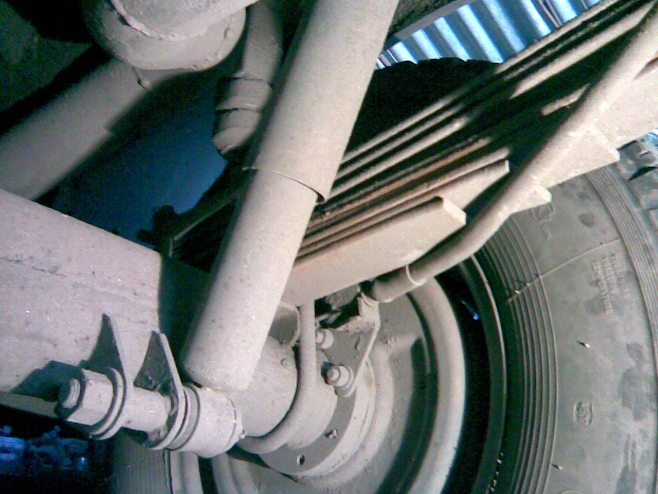

Sistemula fost conceput cu anumite lacune asa ca mai adaptam si noi cite o piesa pentru a o ajuta sa nu se strice prea repede asa ca am confectionat o ureche de prindere a amortizorului pentru a nu isi face joc surubul de prindere ...!!!!!

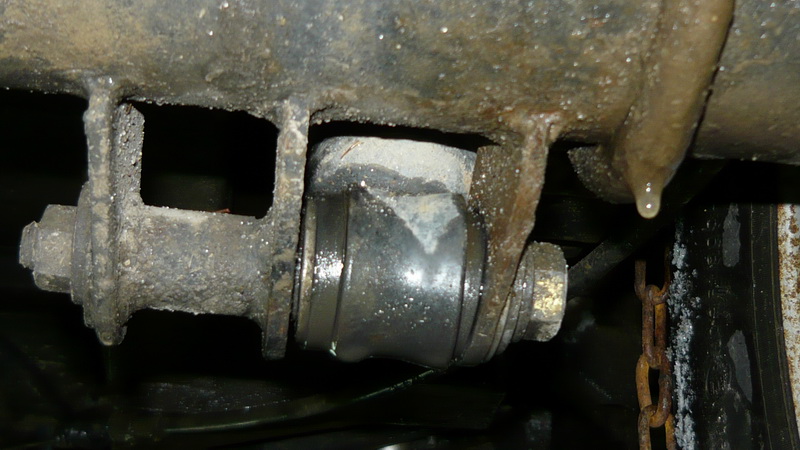

Eu am facut asa: pe punte facut prezon la strung.

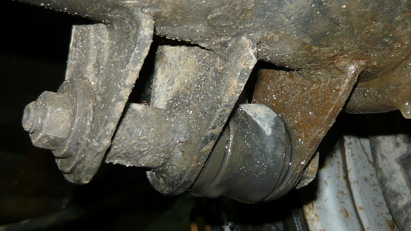

PostPosted: Sun Nov 01, 2009 1:30 pm
Sus pe sasiu facut prinderea amortizator din nou.
