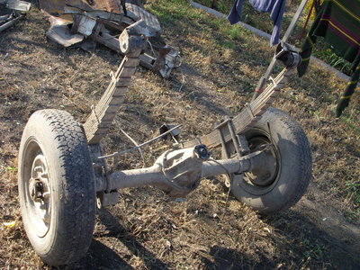

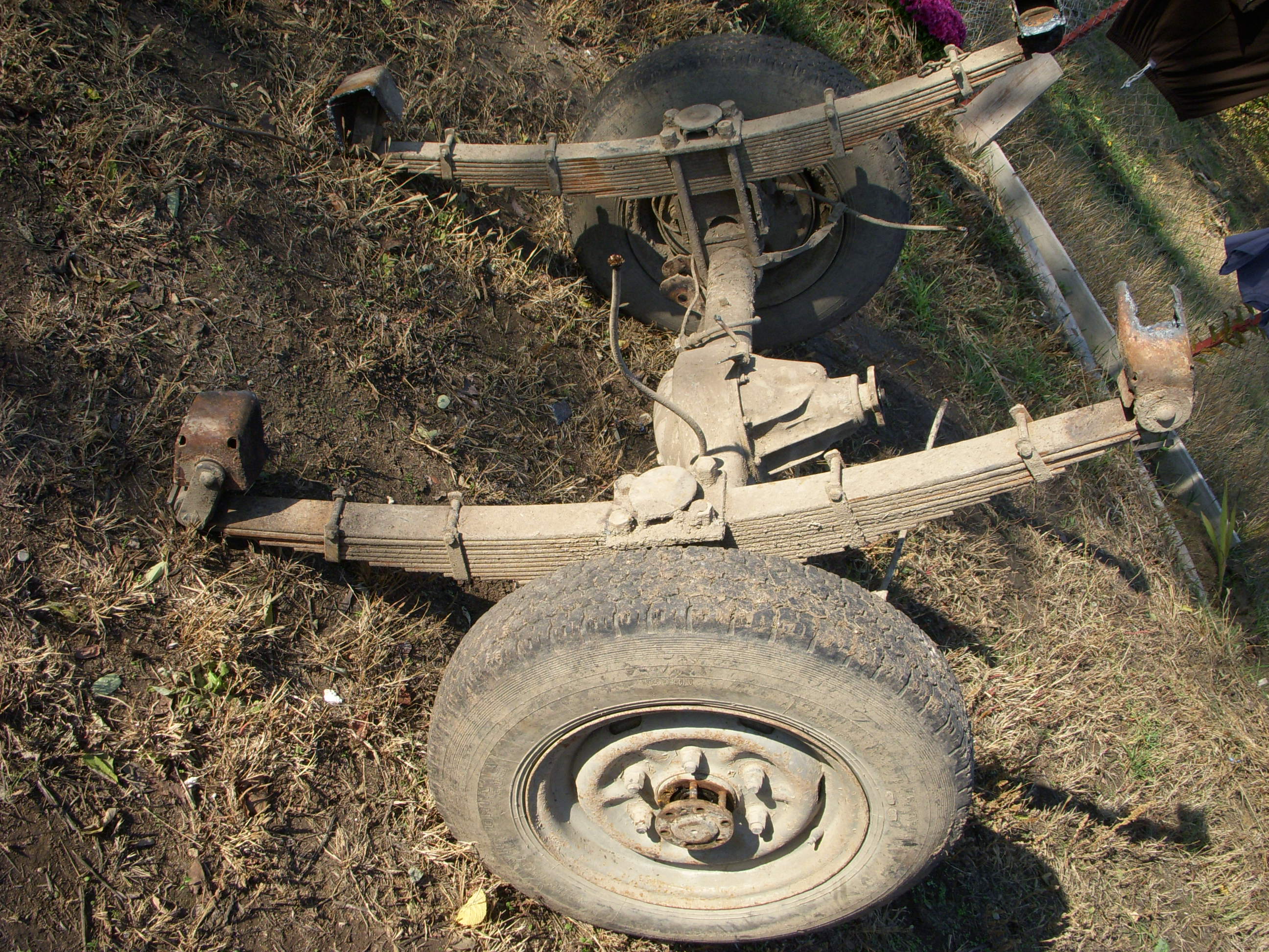

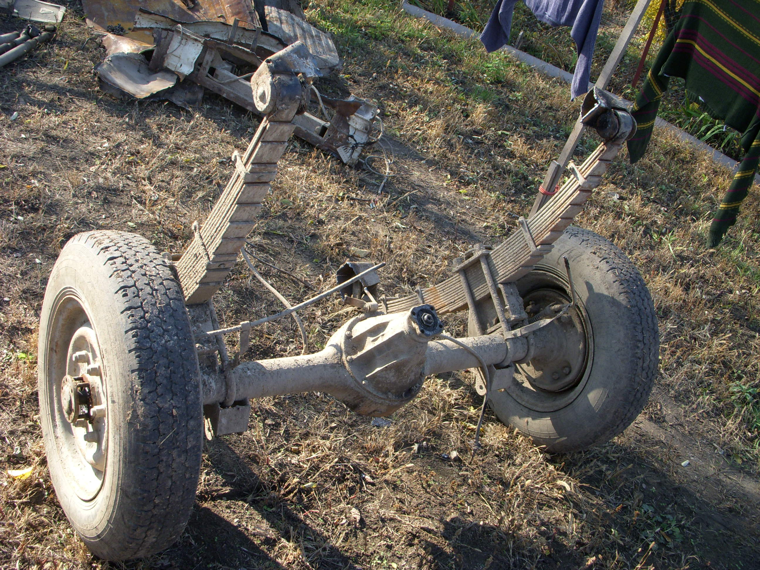

Punte spate TV - Grupuri 31/7
De remarcat inaltatorul de sub foi (patratul de metal)

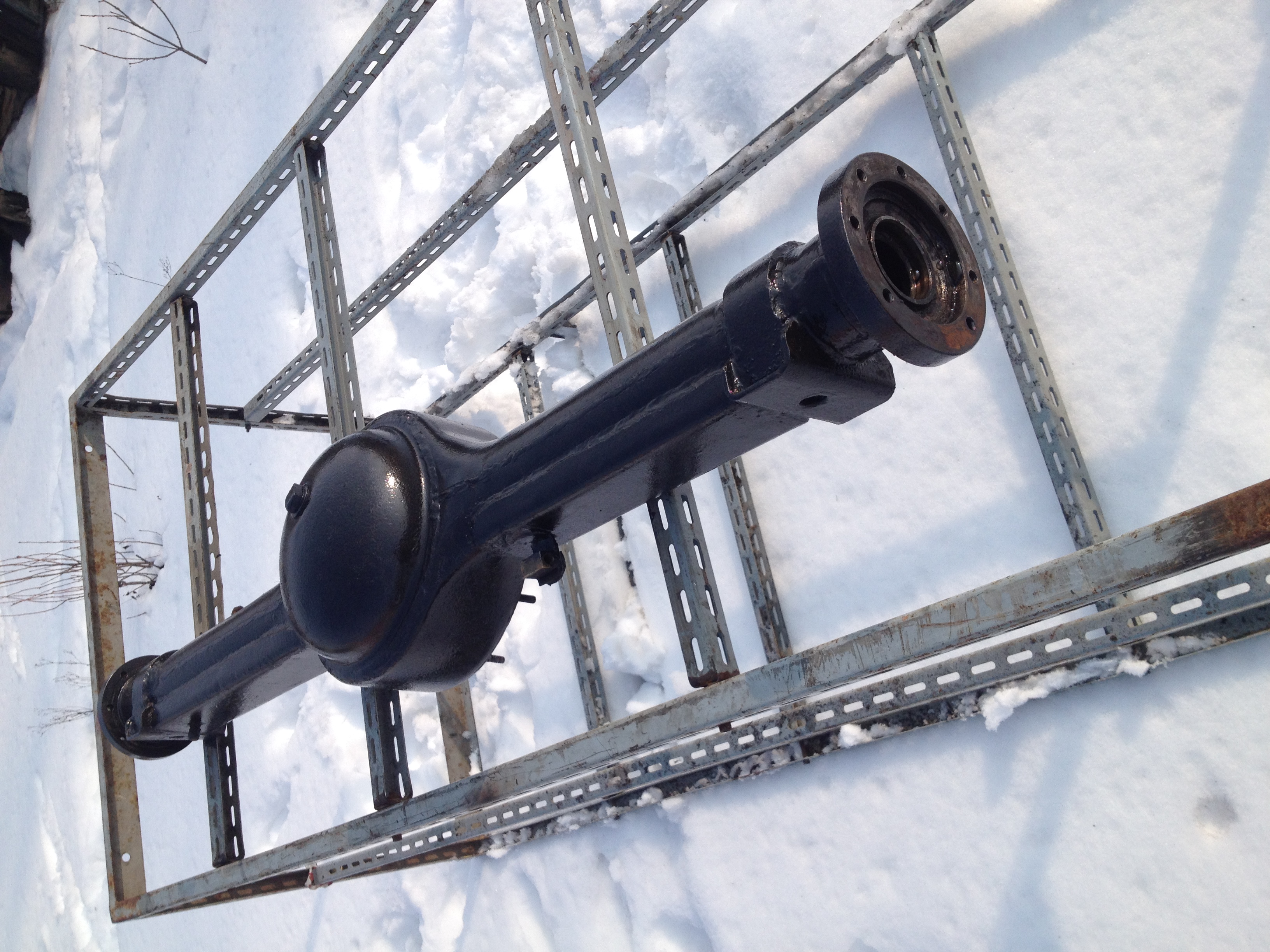

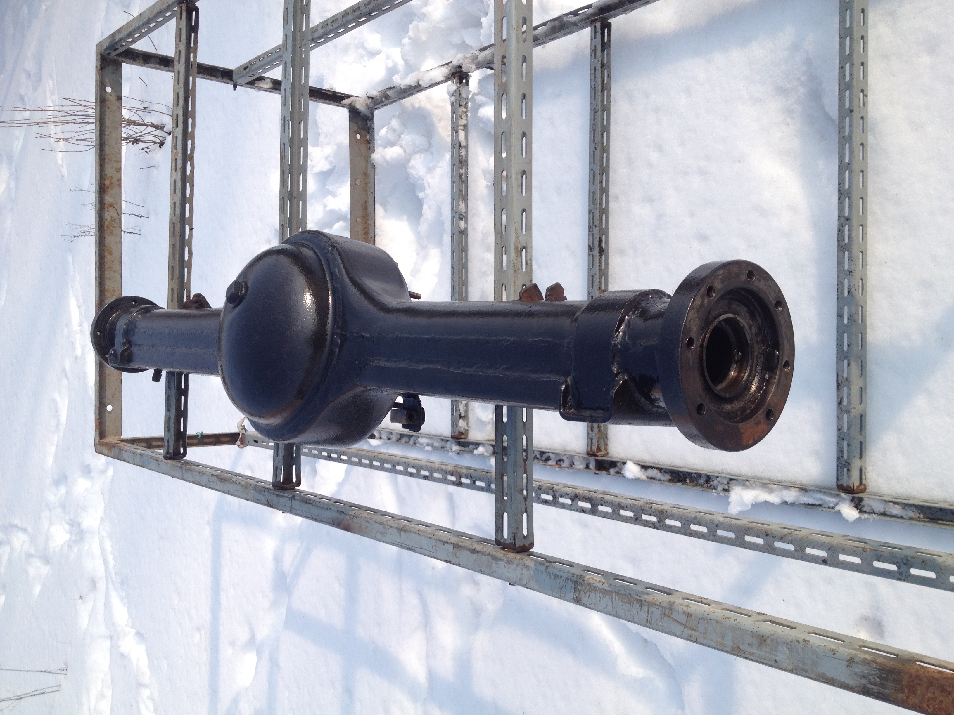

Punte de TV are planetarele egale ca lungime.
Punte de 320 ranforsata: planetare cu caneluri mici
