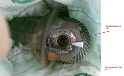

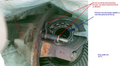

Deoarece sistemul original este un esec(cu electrovalva) m-am gandit sa construiesc un dispozitiv pentru blocarea grupului spate:
- Un maner de frana de mana langa original
- Blocant de G class- ciuperca :D
- construit un fel de ciuperca dintr-o teava si un buton de soc de Dacie.

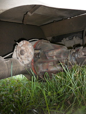

PostPosted: Wed Nov 04, 2009 2:36 pm
O flexare unde fara blocant (si fara troliu) nu ieseam. Astfel am fost nevoit sa il actionez manual.
PS: in prima poza eram camuflat de nu am obsevat nici eu

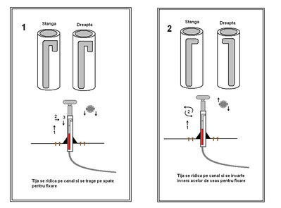

am facut si eu modificarea acum ceva vreme
eu am laut o teava, am crestat in ea 2 canale, de fapt am despicat teava pe o portiune de cam 5 cm
in partea de sus, am facut la 90 grade inca o mica adancitura
partea de jos sudata pe o bucata de tabla cu o gaura de 3 mm
ATENTIE in interiorul tevii trebuie introdus un arc puternic, in partea de jos se prinde de el calblul (la mine de frana de mana de dacie), iar in partea de sus am introdus o tija perpendiculara care culiseaza in canal
de ce trebuie arc?pt ca blocarea se face uneori u intarziere si ai vrea ca sa nu fortezi sistemul de bolocare daca el nu pate bloca in acel moment
tragi de cablu, tensionezi arcul, si dupa ce se misca in interior angrenajul, el va bloca de indata ce se alineaza pinioanele
atentie, ai nevoie si de un arc de revenire (nu foarte puternic) care sa deblocheze cand e detensionat cablul
asta e to
nu e greu, dar e eficient
