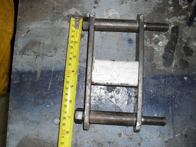

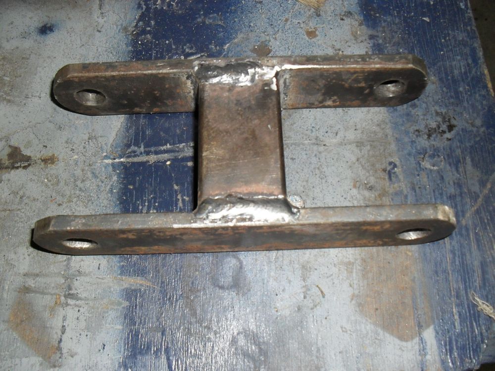

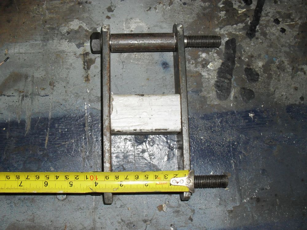

Datorita faptului ca am inlocuit arcurile fata cu unele de 19 cu un nr.de 10 spire ARO arata de parca duceam cartofi asa ca am trecut la confectionarea unor cercei mai lungi ,,200mm'' ; pentru operatiune am folosit pladband de 8X40X200mm ;teava patrata de 40X40X73mm ; suruburi de m16X120mm ; saibe plate ;piulite cu autoblocare ; dar pentru centrarea pieselor am taiat din teava rotunda de ,,fi16''interior, X ,,L-73mm'' doua bucati pentru a fixa tot ansamblul inainte de sudura dupa grunduire si vopsire a urmat monarea pe masina ...

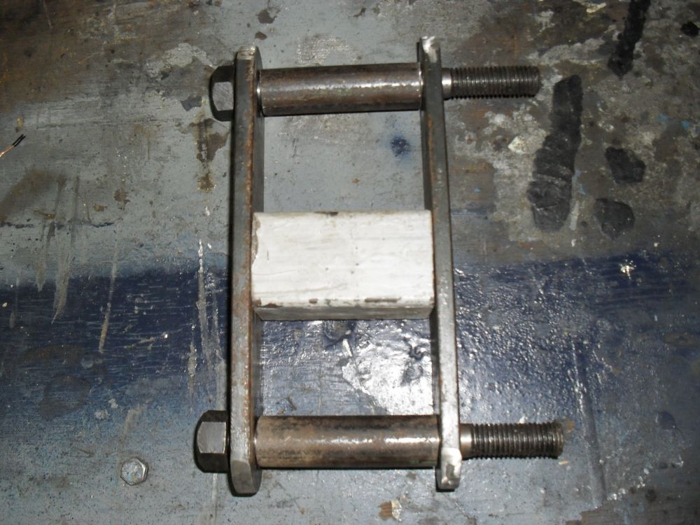

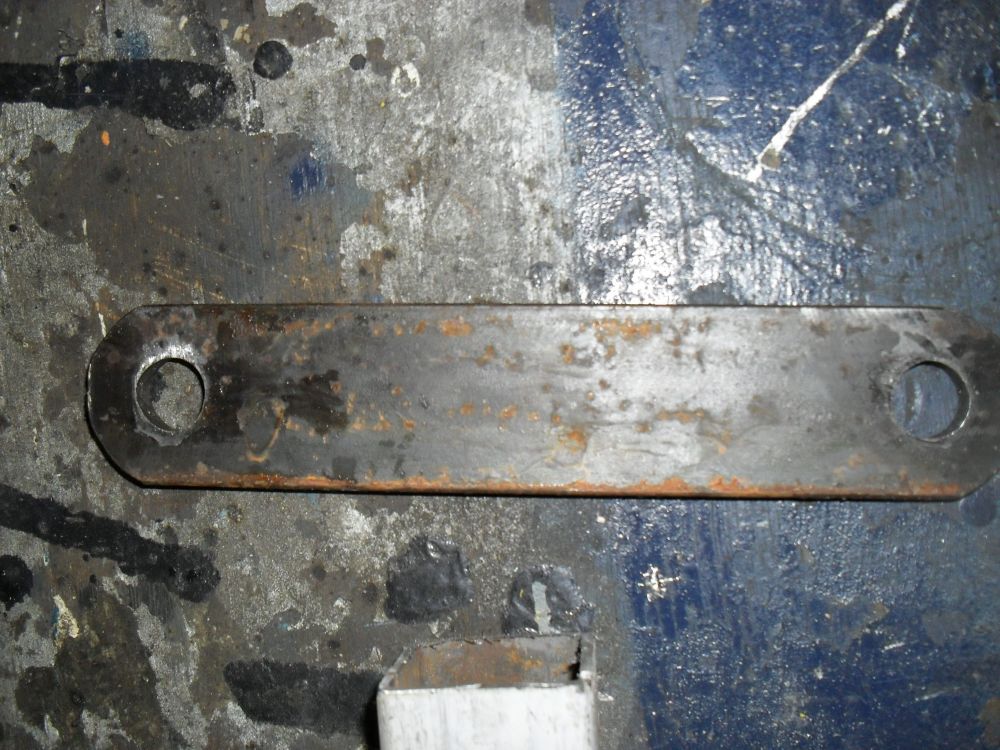

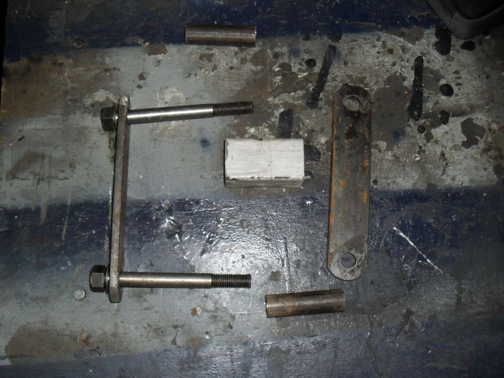

Poze ;)
