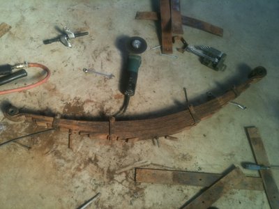

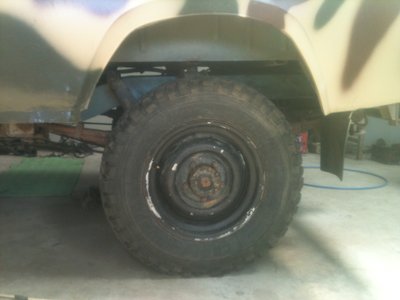

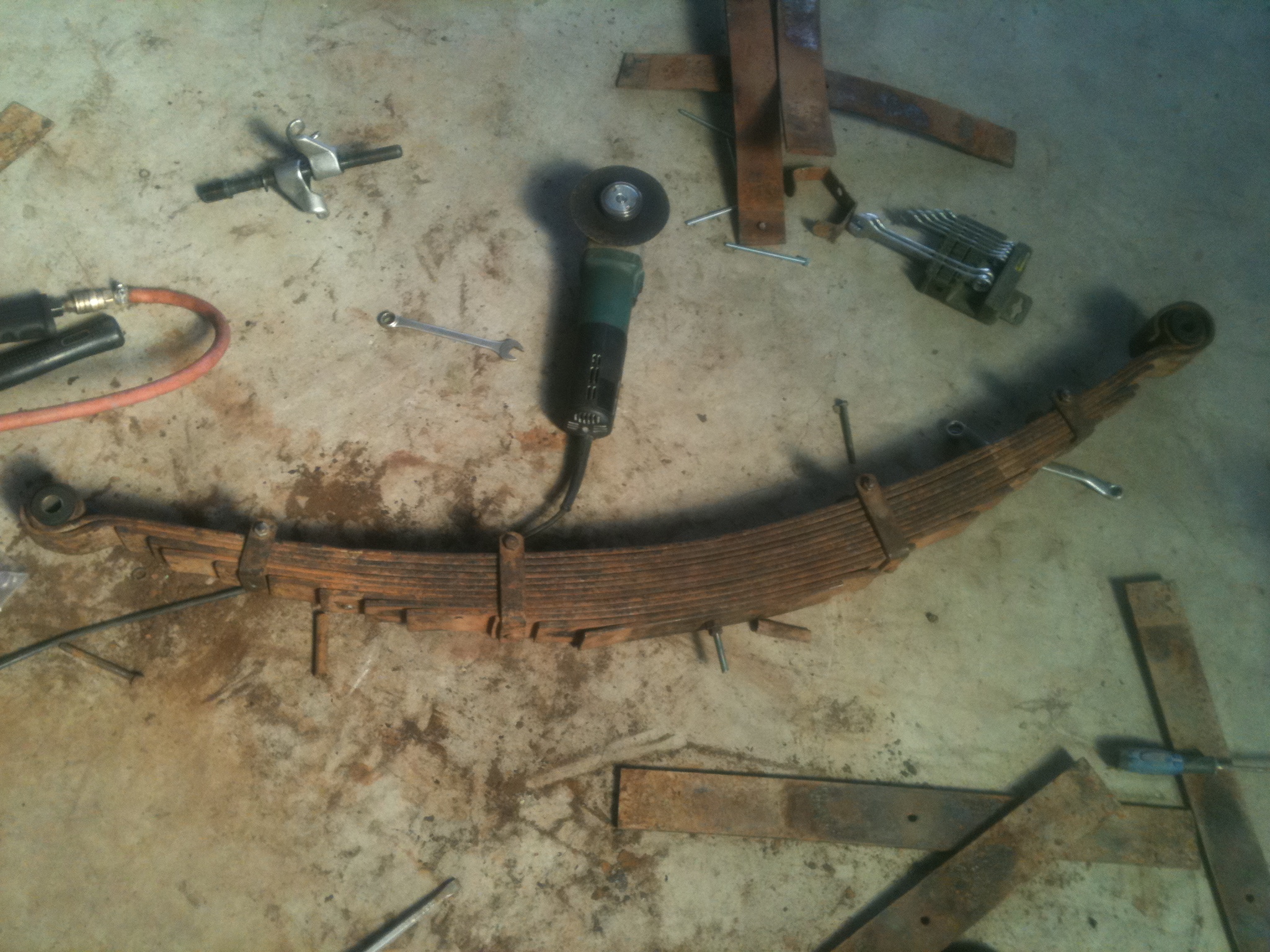

Impreuna cu Onela si Tudop am facut un pachet de foi custom pentru spate.
Am eliminat ultimele 4 foi (cele mici) si am pus ultimele 6 de la TV (cele de fata). Cele de Aro sunt drepte, iar cele de TV curbate in sus.
Eliminat a 6-a foaie de la Aro si introdus ca a 4-a una din pachetul de TV.
Schimbat bridele de prindere de pe foile de Aro cu cele de TV.
Dupa ce am schimbat si bucsile de la foi si am montat foile, se observa o crestere a garzii la sol si a ridigitatii masinii. Inainte cand incarcam masina foile se indreptau. Urmeaza sa vad cum se lasa si cat de mult se aseaza la greutate.

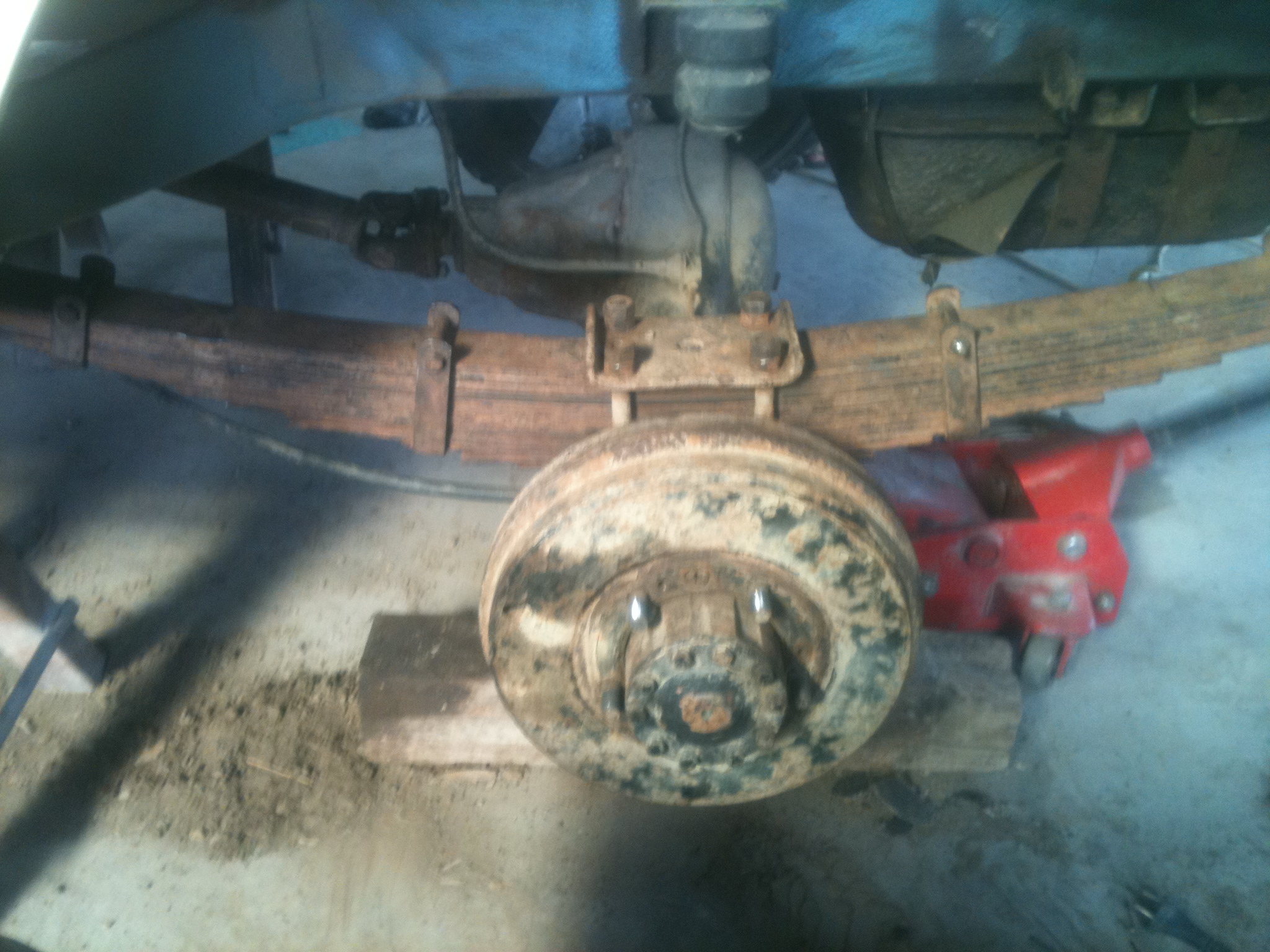

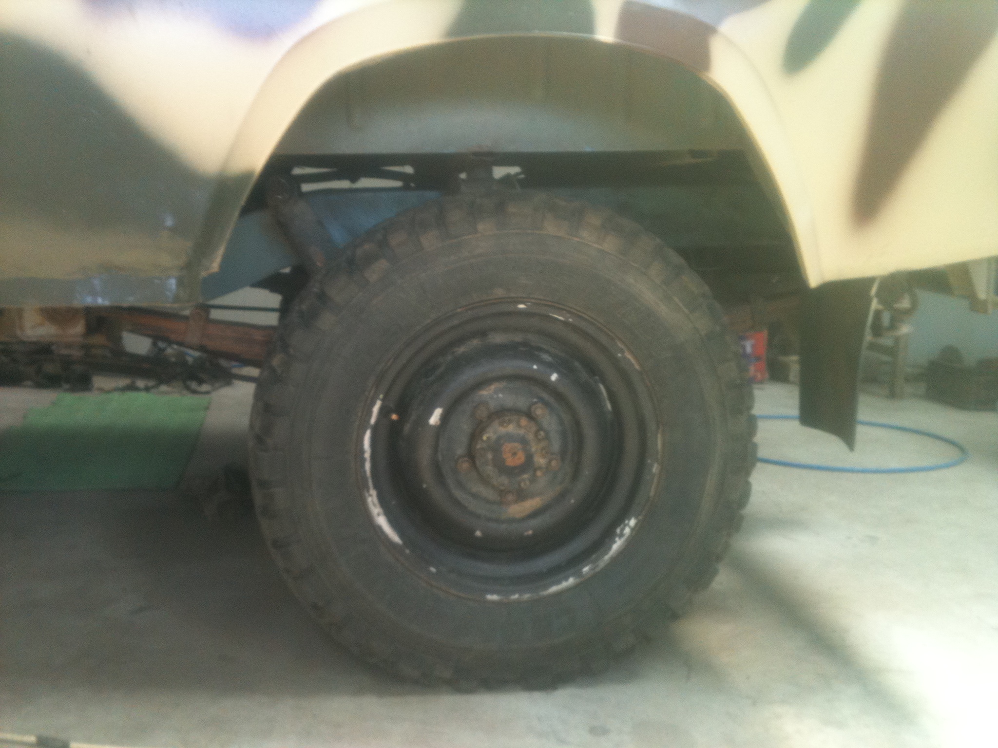

PostPosted: Sun Jul 31, 2011 9:26 am
Am schimbat in ambele parti foile si masina sta un pic mai inalta, important este faptul ca s-a ridigizat si poate suporta o incarcatura mai mare.
