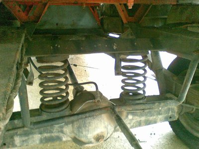

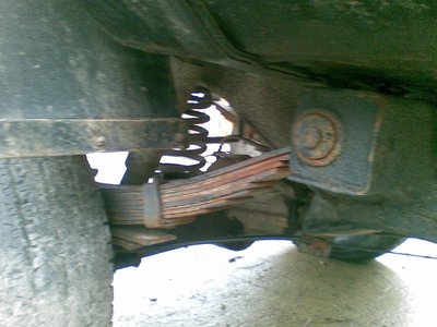

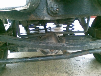

Poze cu o punte de 32x ranforsata.
Pe langa foi de arc, are si 2 arcuri elicoidale si tabla sudata pentru ranforsare.
Puntea apartine acestei masini: viewtopic.php?f=37&t=327

Frate dar ce cara omul cu el :?: , pietre de moara ; dar nu ma mira caci am si eu un prieten care are o punte spate tot asa de ranforsata pe un 243 care acum este in operatie se monteaza punte de ,,TV;IMS '' pe fata :D

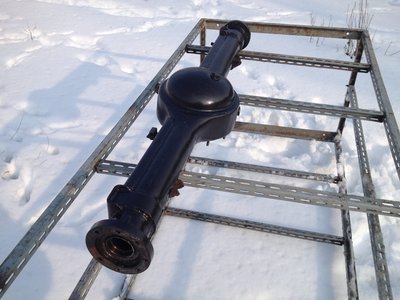

Ca sa nu fac iar alt topic aiurea :mrgreen:
puntea spate de tv este identica cu cea din gama 32x? macar planetarele, sunt aceleasi? :roll:
 Post subject: Re: Punte spate ranforsata
PostPosted: Wed Apr 24, 2013 11:14 pm
Negativ pe toata linia.
Difera dupa cum urmeaza:
- carcasa (fierul) este mai gros la puntea de TV
- Grupul este plasat central perfect la TV (si implicit planetarele sunt egale) in timp ce la ARO e putin decalat cu planetare usor diferite ca lungime.
- Planetarele se prind in 6 prezoane groase de butuc la TV si in 10 sau 12 (memoria ma lasa) mai mici la ARO
- Butucul de TV are 6 prezoane, iar cel de ARO e clasic in 5
- Talerul, cilindrii de frana si sabotii difera ca marime si prindere la TV fata de ARO (desigur mai mari la ciuveiu al mai buhai).
Datorita faptului ca toate piesele sunt dimensionate mai mare la TV, puntea acestuia s-a adoptat cu succes la gama 32x cu modificarea butucilor si a tamburului pentru 5 prezoane. E ceea ce ai si tu pe 328.
