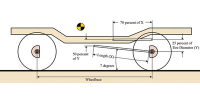

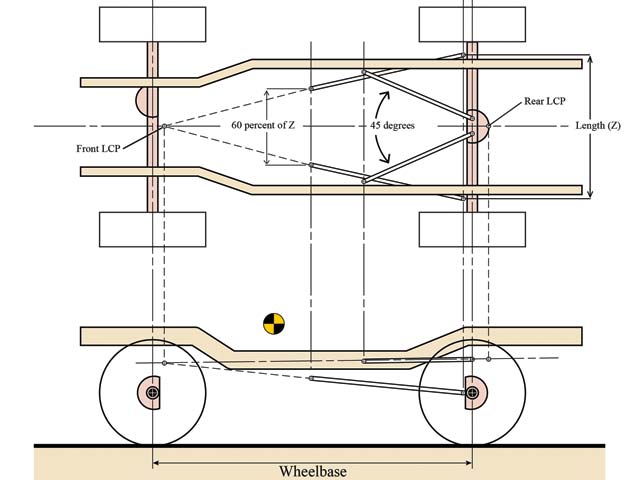

Cea mai buna prindere pentru o punte rigida pe elicoidale, aplicabila la puntea spate de ARO este in 4 puncte.
Pentru a calcula dimensiunea bratelor putem considera schemele urmatoare.

Nu este nici un secret, am si eu de ceva vreme aceleasi desene de mai sus, si modificarea este facuta exact cum scrie acolo (articolul si descrierea sunt mai ample, il rog pe Stefan sa puna linkul pentru ca eu am pierdut niste informatii in urma unei defectiuni la colculator) la mine gandurile au fost mai vechi dar de modificat doar anul trecut am trecut la fapte, si sunt foarte multumit de rezultat desi inca mai testez diferite arcuri (unele sunt prea tari, altele sunt moi si ok dar daca am 2-3 persoane in spate devin prea moi). Referitor la cea mai buna solutie, depinde in primul rand ce vrei sa faci cu masina, daca vrei ca si mine cea mai buna flexare si o buna mobilitate in off. atunci da cea cu 4 linkuri in V (brate) este cea mai buna, daca vrei si ceva flex dar si o stabilitate buna pe asfalt faci o suspensi cu 5 linkuri (4 brate drepte si o bara panhard).
P.S. in legatura cu secretul, din pacate am pierdut si poze si alte documente in urma unei defectari ale calculatorului, o sa fac unele poze gata montate, sau poate o sa le vedeti pe viu in primavara.
