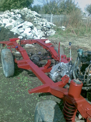

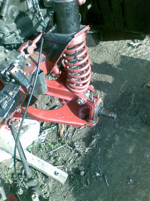

Exista doua tipuri de sasiuri de armata / ranforsate. Cele cu oale joase / coborate, ce inalta basculele pe fata, si cele cu oale normale, similare cu orice alt sasiu. Am avut ambele modele, inaltarea este chiar foarte buna!
Cateva poze cu un sasiu cu oale joase.

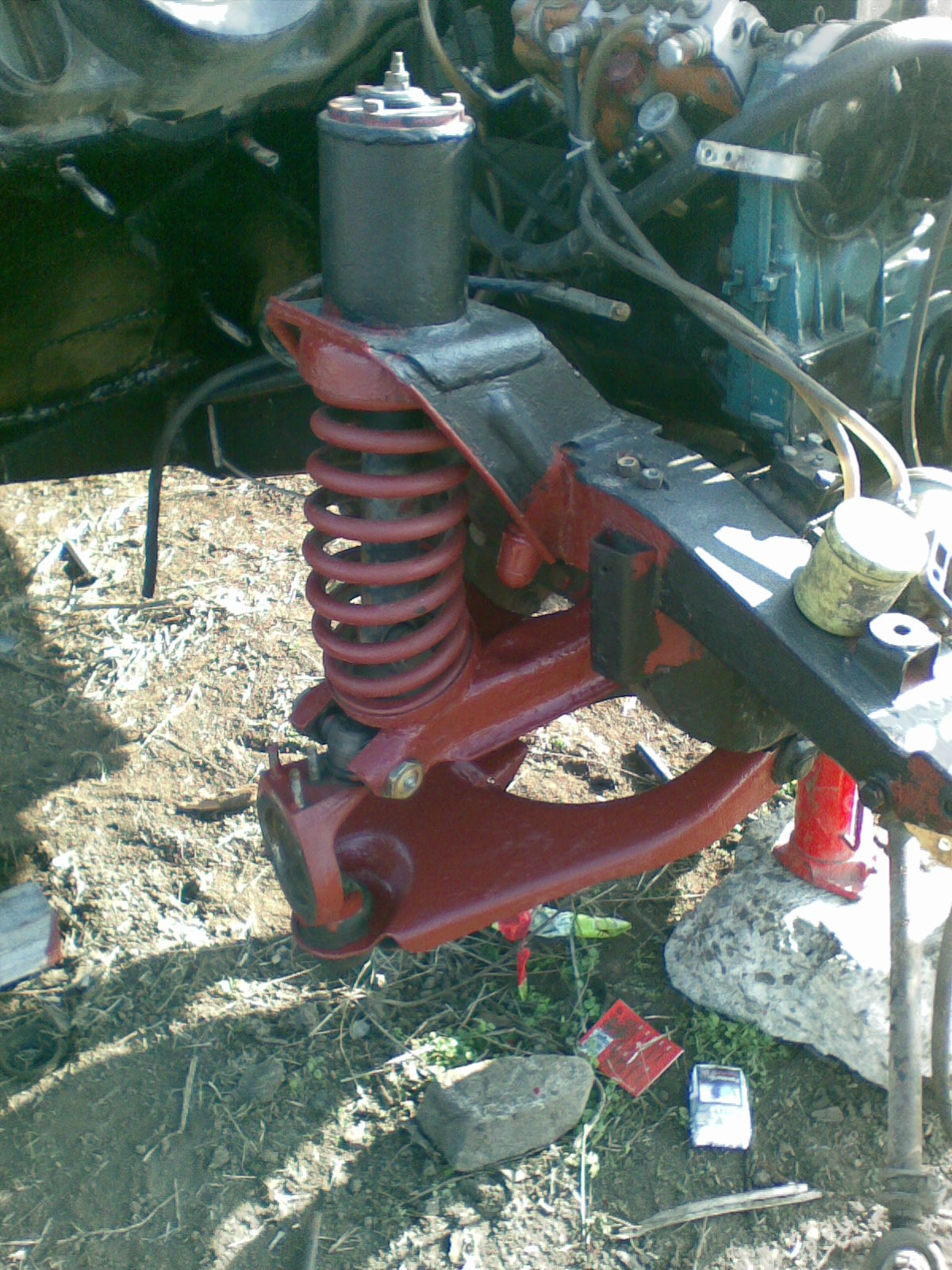

Detalii oala suport arc si amortizor
