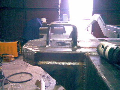

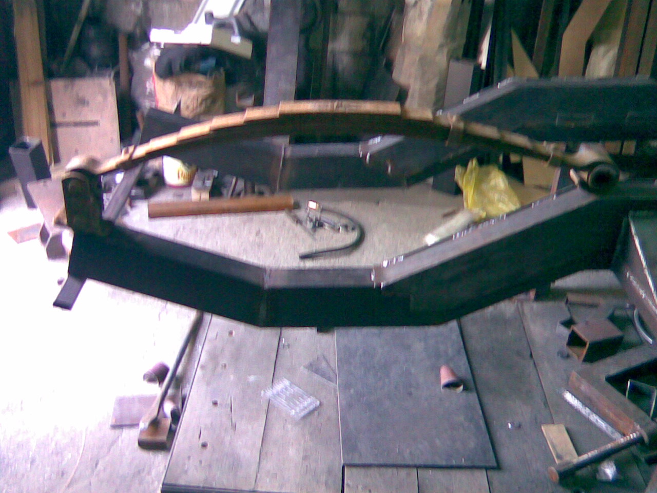

Gata cu sarbatorile-din nou la munca :lol: .Curbura din fata a sasiului am hotarit so fac mai ''solida'', am facut un element de intarire...

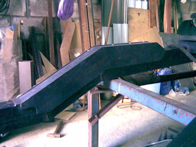

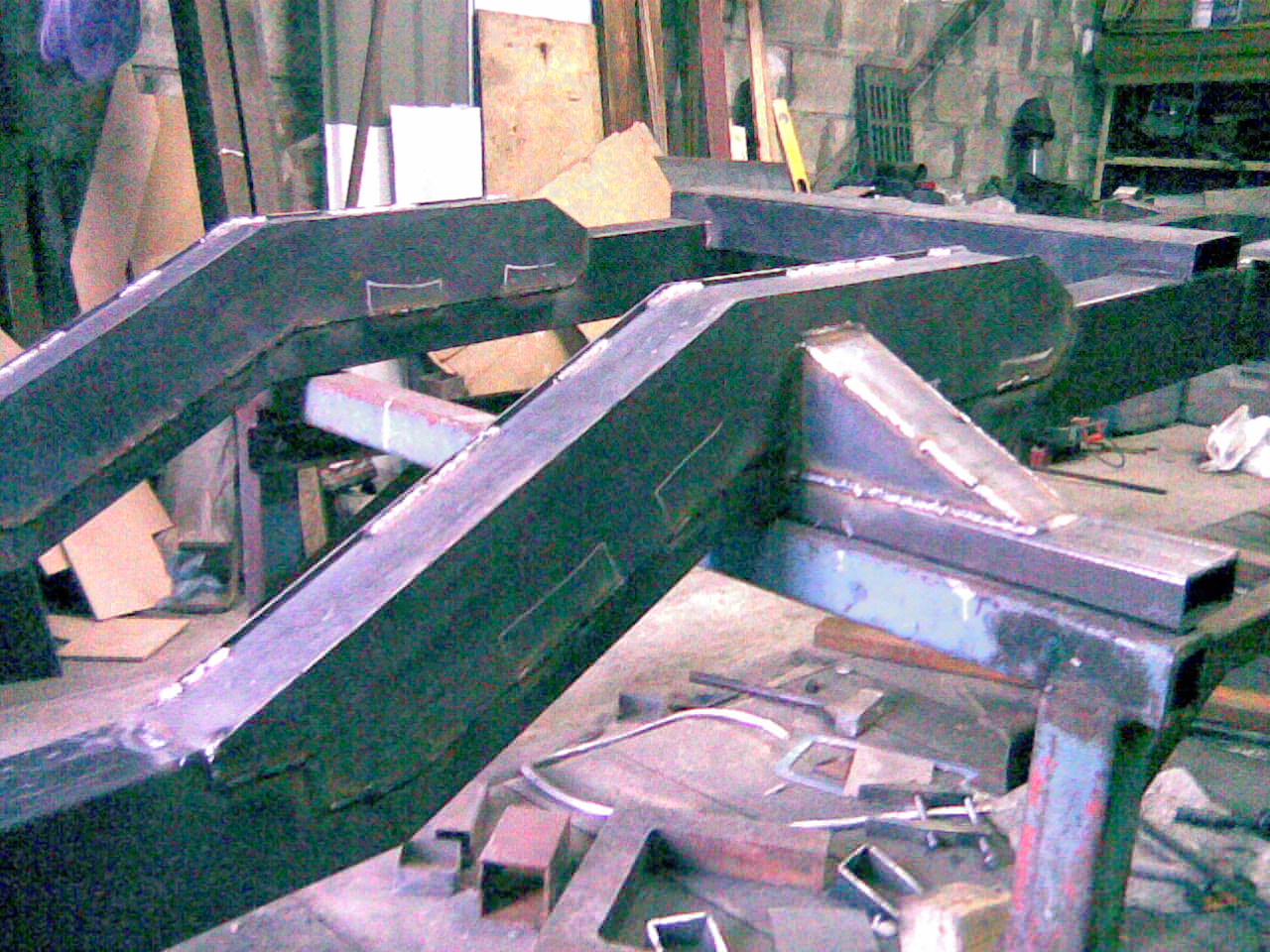

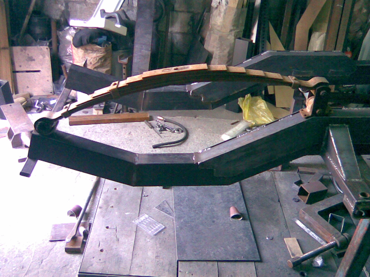

Si montat pe sasiu...

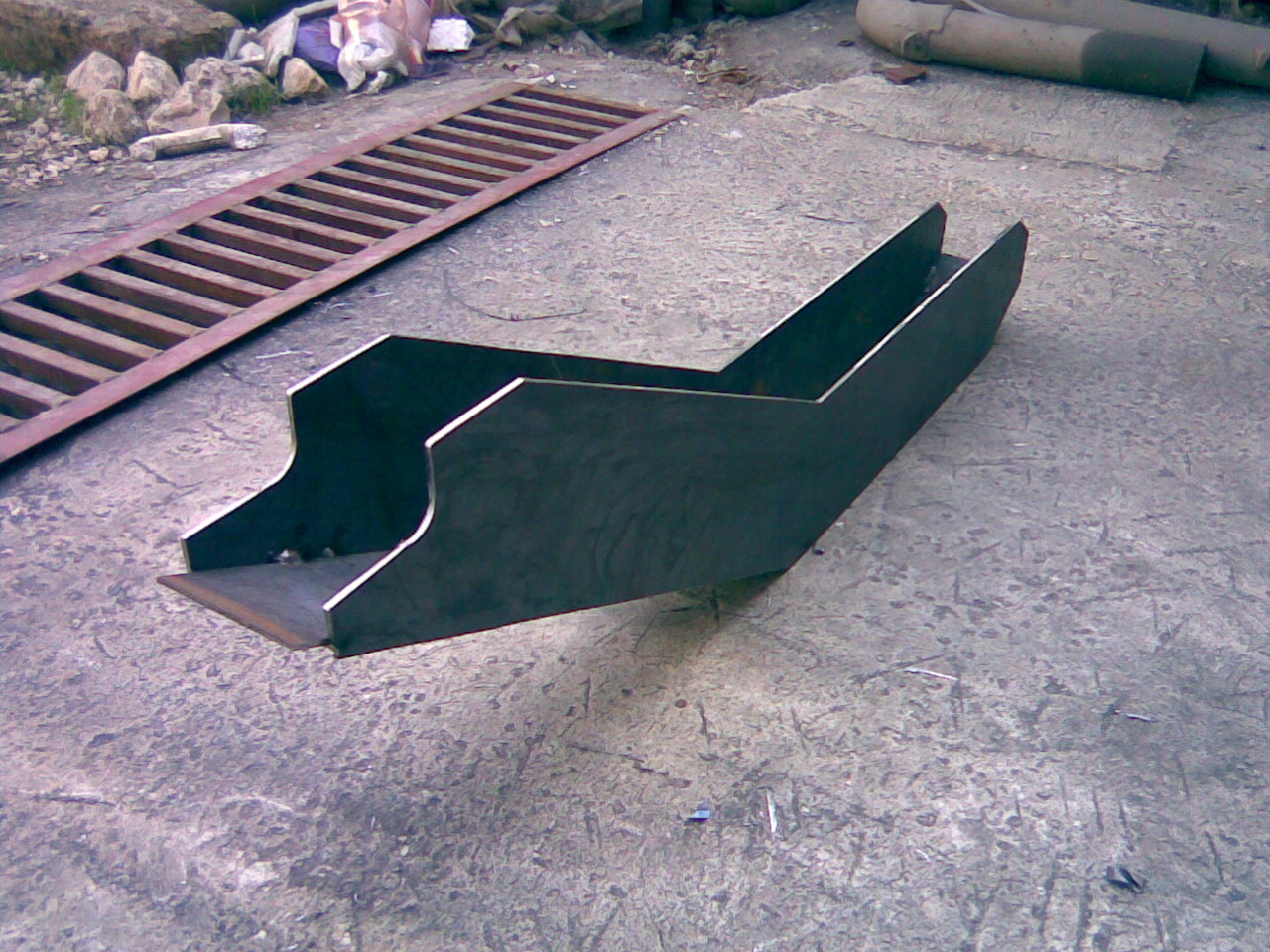

Body lift din ''uzina'' :D

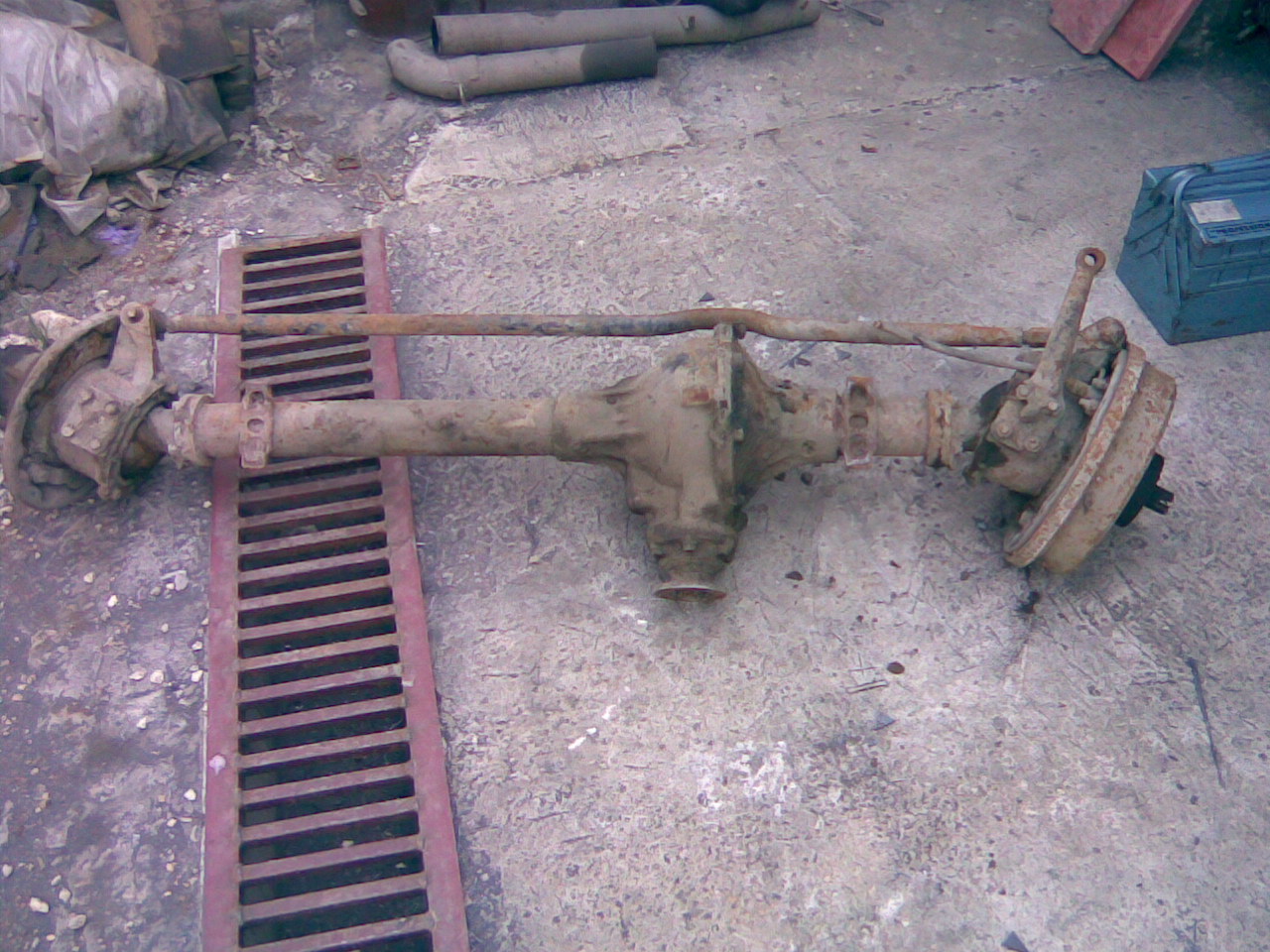

In paralel cu sasiul incepe si proectul ''punte rigida fata''.Astazi am fost la omu cu fiarele si sa tinut de cuvint 8-)
File comment: punte de UAZ

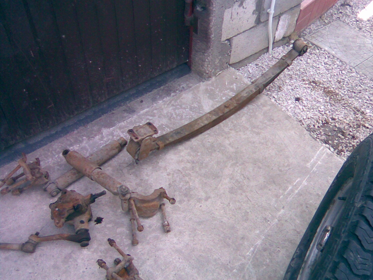

Si piesele aferente ;)

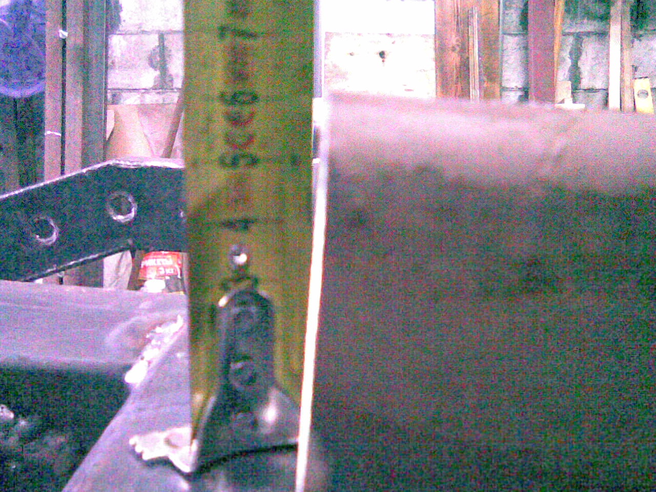

Si acum MAREA DILEMA-cercel inainte sau cercel in spatele puntii :?: :?: :?:
