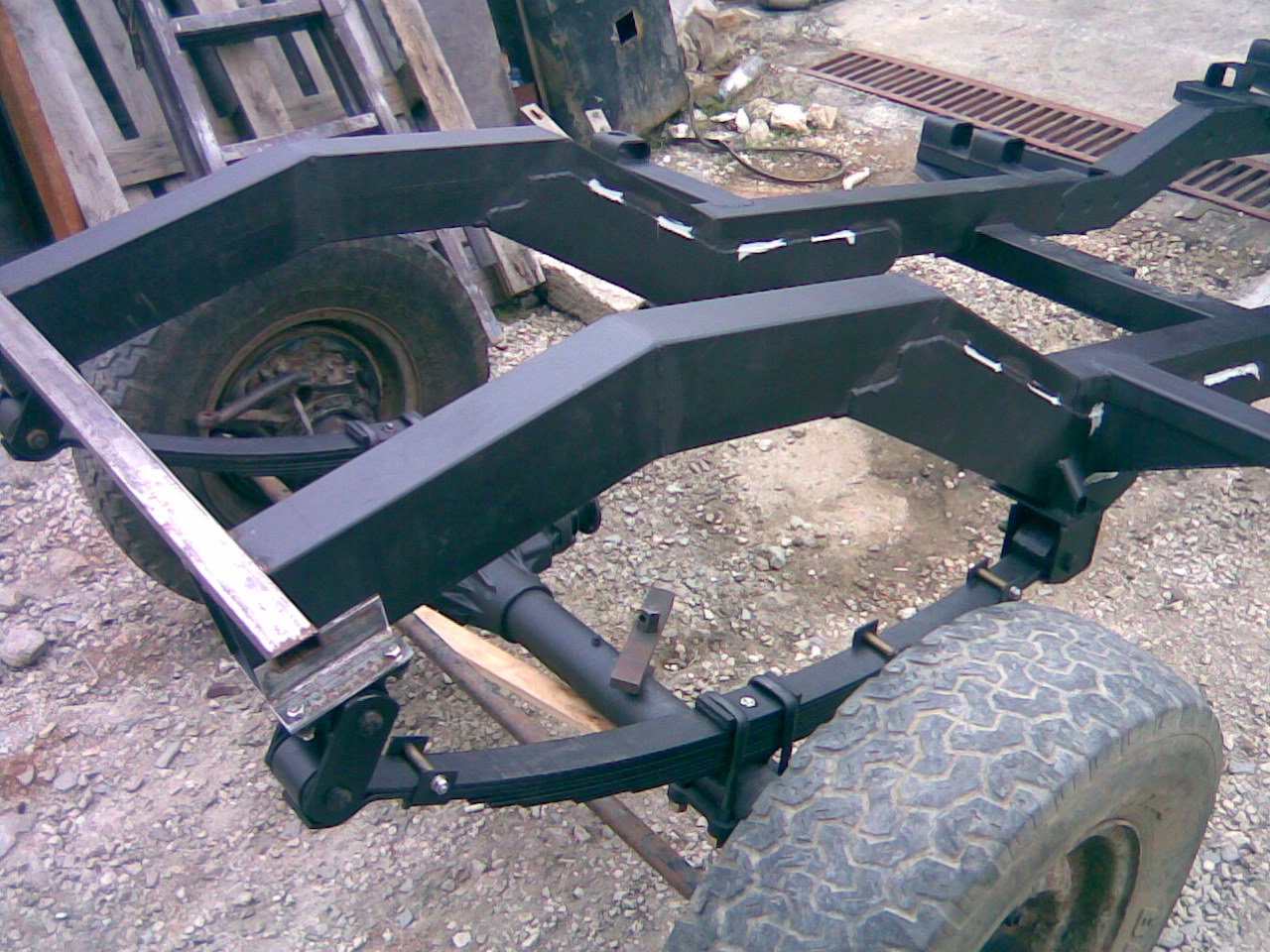

Azi am scos sasiul la aer liber :mrgreen:

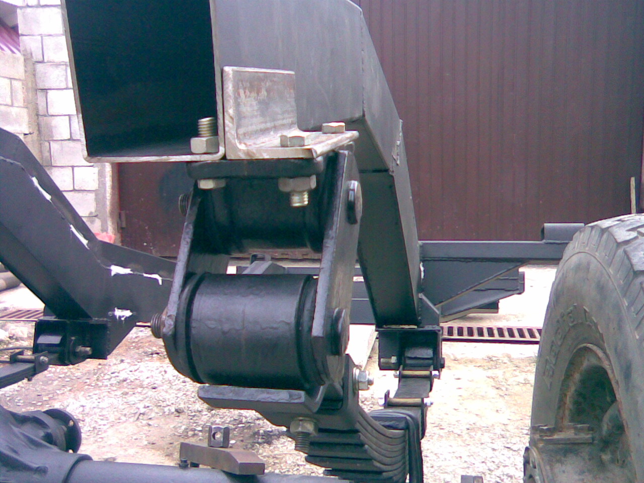

PostPosted: Mon Apr 19, 2010 6:12 pm
Cercei in fata...

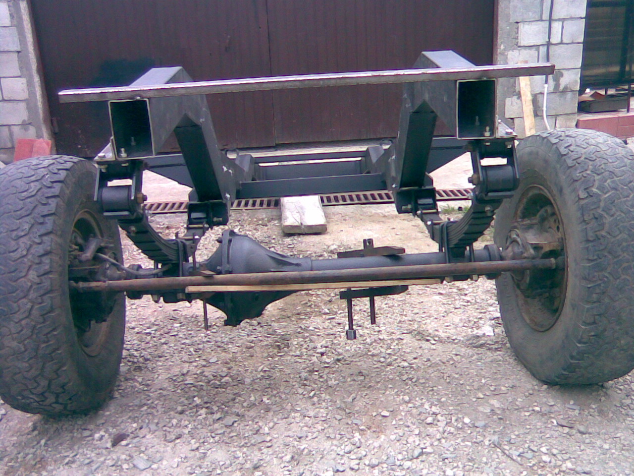

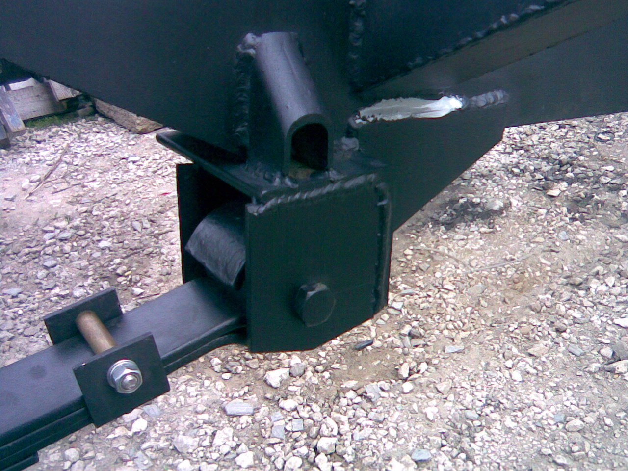

PostPosted: Mon Apr 19, 2010 6:14 pm
Si prinderea arcului pe sasiu...
PostPosted: Mon Apr 19, 2010 6:50 pm
frumos lucrat pana aici.dar de ce nu iai pus puntea fatza pe arcuri elicoidale.
dar si pe spate to punte de uaz pui?
vezi ca si cutia de uaz potriveste la BV nmuma tre sa faci alte gauri de prindere,pretinu ala al meu o pus pe doua camionete,cu aia nu mai ai treaba sa sara din viteze.
ce sa zic spori la treaba. ;)
PostPosted: Mon Apr 19, 2010 7:33 pm
Nu am pus elicoidale ca sa termin mai repede :roll: am de lucru pina peste cap la casa.Am o varianta de a combina pe fata punte de UAZ cu cea de ARO sau sa pun punte de UAZ si pe spate -voi vedea.Prb cu puntea de UAZ are reductia prea mare 5.125 pentru BV, mai este si grup conic 4.625 si ca piese sint mai ieftene decit cele de ARO...
PostPosted: Mon Apr 19, 2010 8:47 pm
Poti sa pui 4.625 cu 33"uri, si o sa fie si inaltata bine, si viteza, si tras... de toate. Pentru 5.12 ai nevoie de 35"uri.
Recomand sa ai puntile de UAZ ambele, mai ales daca gasesti piese mai usor, si mai ieftin, si ai si rapoarte identice.
PostPosted: Tue Apr 20, 2010 9:57 pm
Eu initial am crezut ca este vorba de arcurile de pe spate :mrgreen: dar asa este foate bine la fep ca al lui ,,LUCIAN MAD-MAX'' ;dar vad ca ai aceeasi problema ca si el cu unghiul cardanului de la grup la reductor ; a doua problema care va aparea va fi aceea ca cercei vor fi prea in spate si din cauza greutati finale vor ajunge la maxim asa ca ar trebui sa le muti suportul din fata de pe sasiu cu citiva cm mai in fata ; sau poti si incarca cu o greutate echivalenta sa vezi cum sta ; DAR ia in considerare si flexarea in diferente de nivel :?: :?: :?: :) Spor la treaba :!: :!:..
