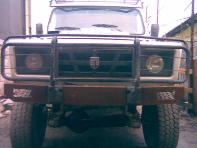

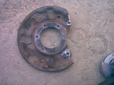

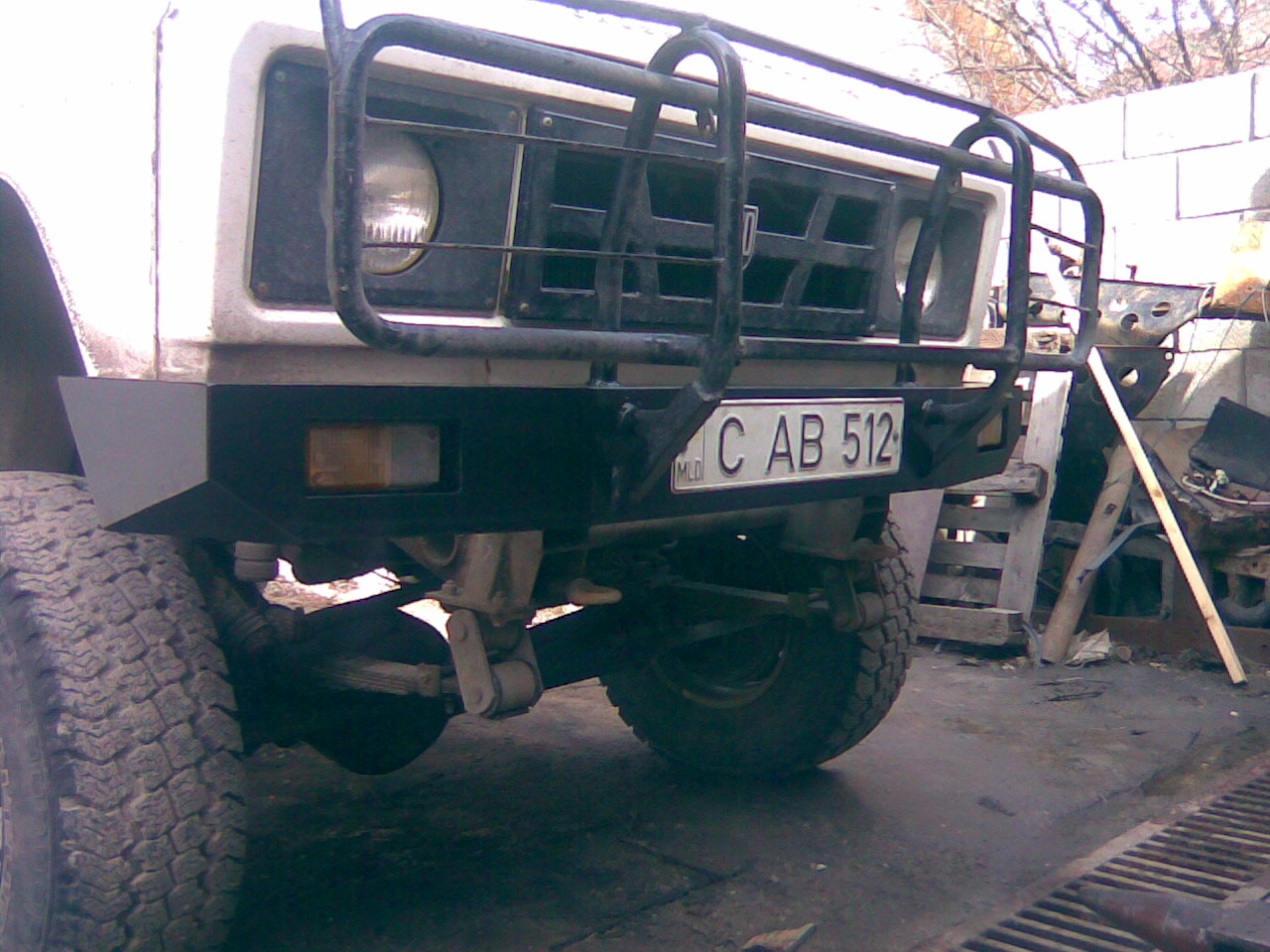

Și cu protecția..

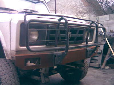

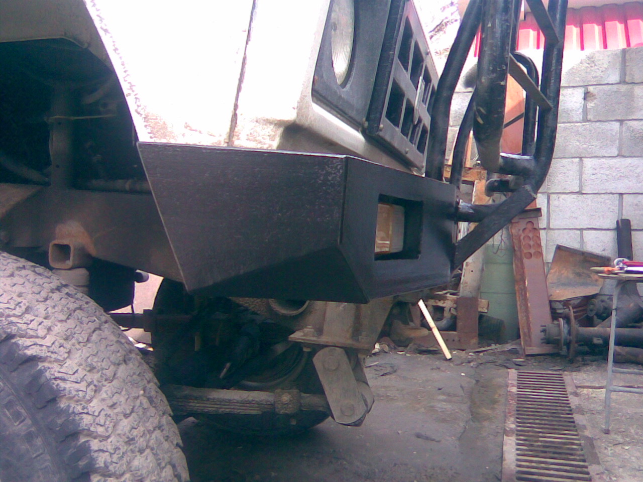

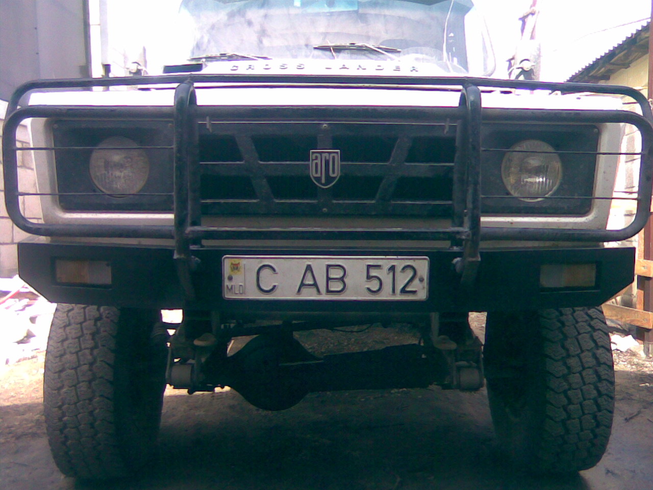

Și montat pe mașină :P
PostPosted: Fri Mar 16, 2012 3:39 pm
Super imi place! Frumos domle!
PostPosted: Fri Mar 16, 2012 4:16 pm
Mulțam :D ,următorul episod-bara spate 8-) .
PostPosted: Fri Mar 16, 2012 6:50 pm
Ala e un profil U cu grosimi diferite pe laturi ? nu prea am vazut asa ceva pe la noi... Dar a iesit bine, arata elegant si la locul ei bara :)

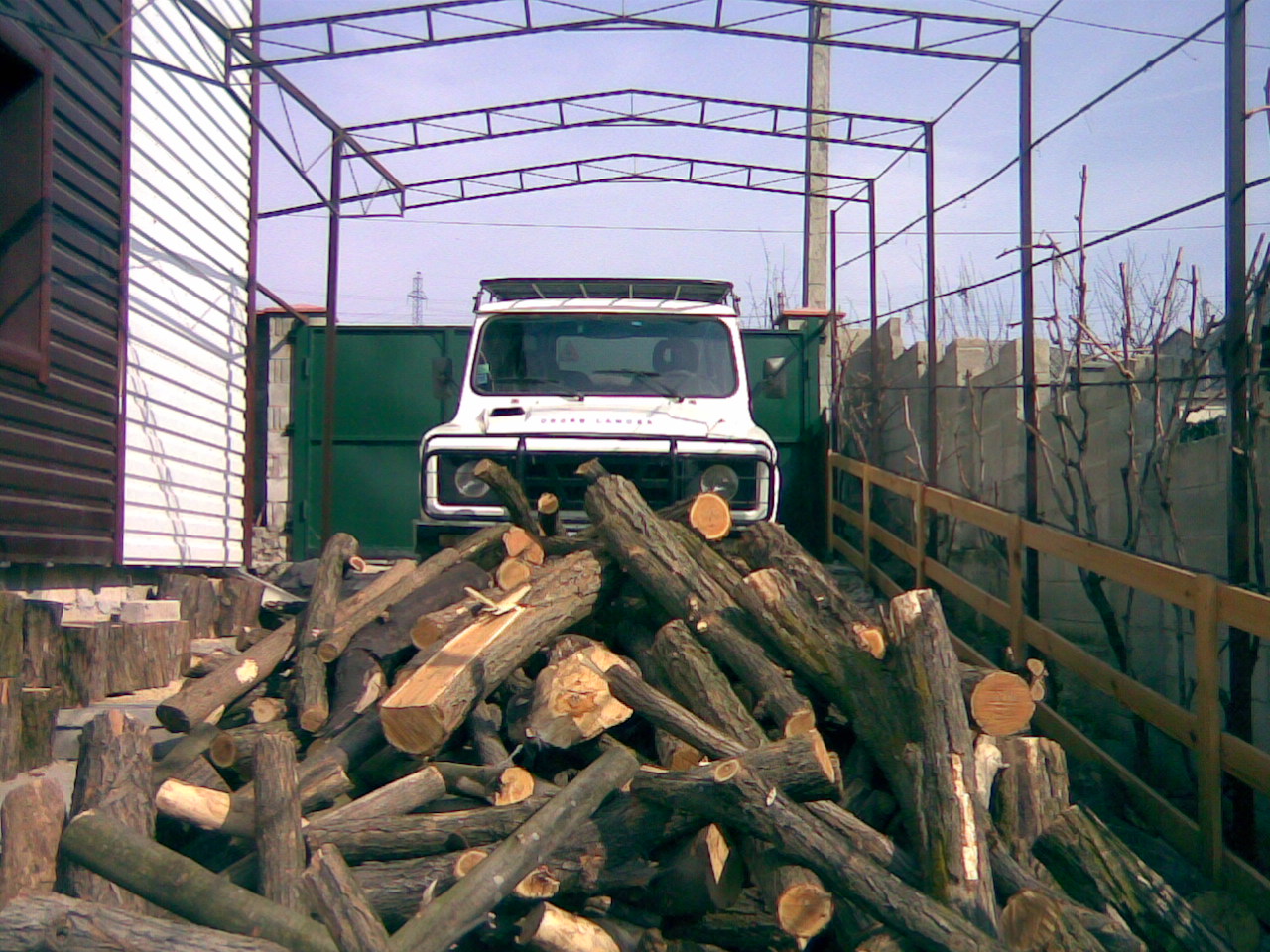

Dacă nu se duce ARO la pădure atunci pădurea vine la ARO :D

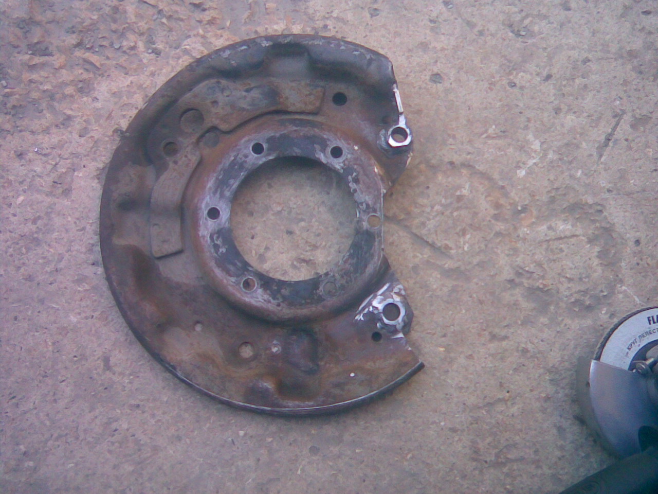

PostPosted: Fri Jul 27, 2012 2:53 pm

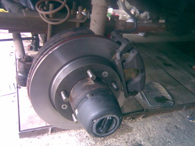

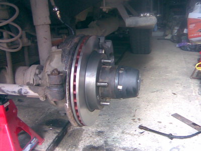

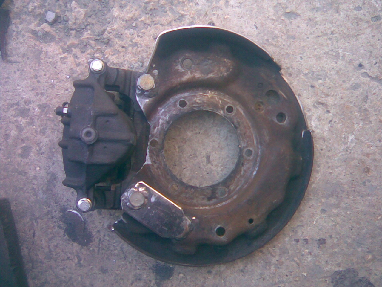

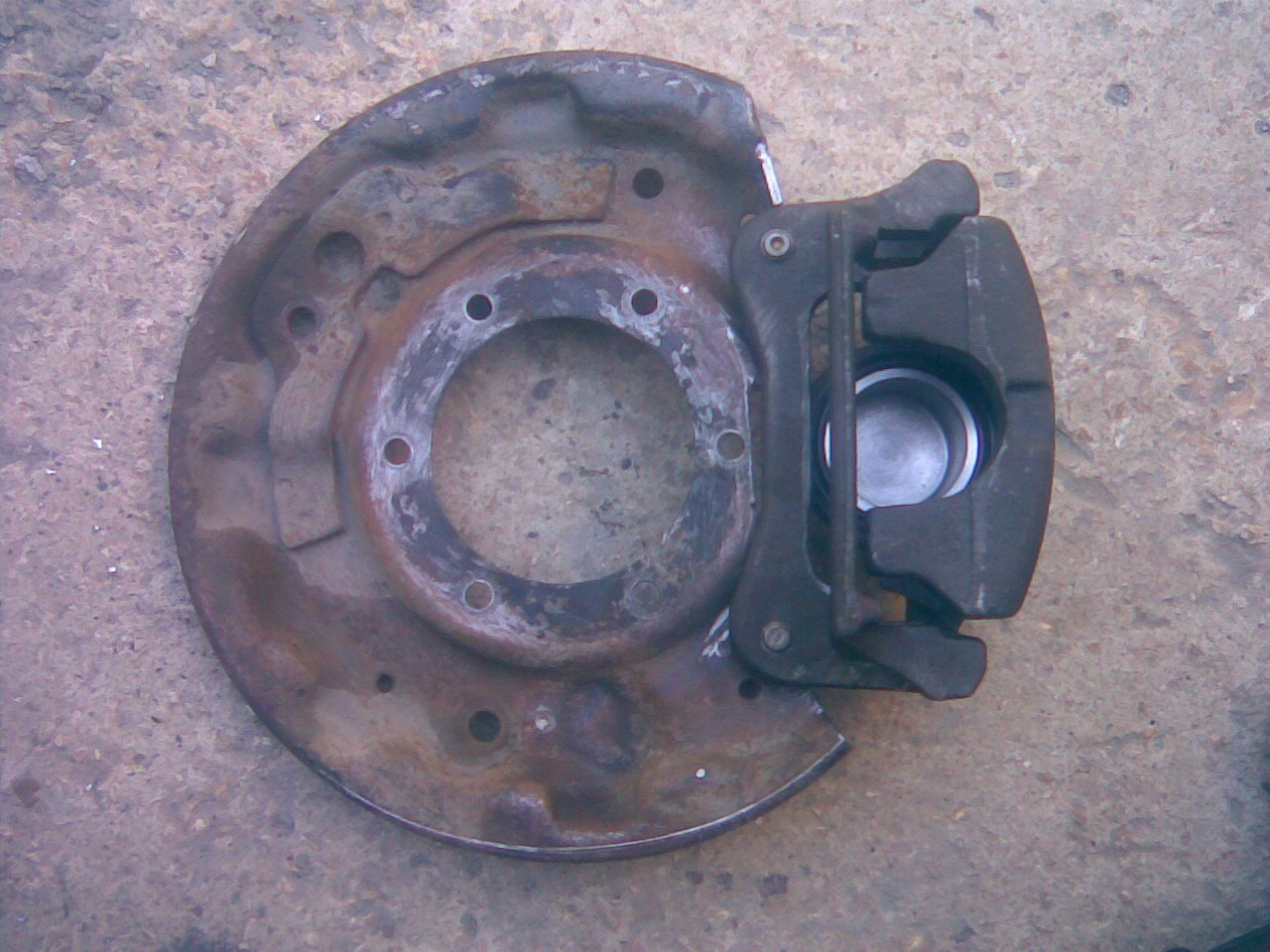

Așa deci (fără deci :lol:) din nou la muncă.Un mic dar foarte important proiect-frîne cu duscuri pe față(cine știe în viitor și pe spate :?: ).Discurile sînt de UAZ PATRIOT,etrierele de GAZ,plăcuțele tot de GAZ,furtunele de VAZ :D .

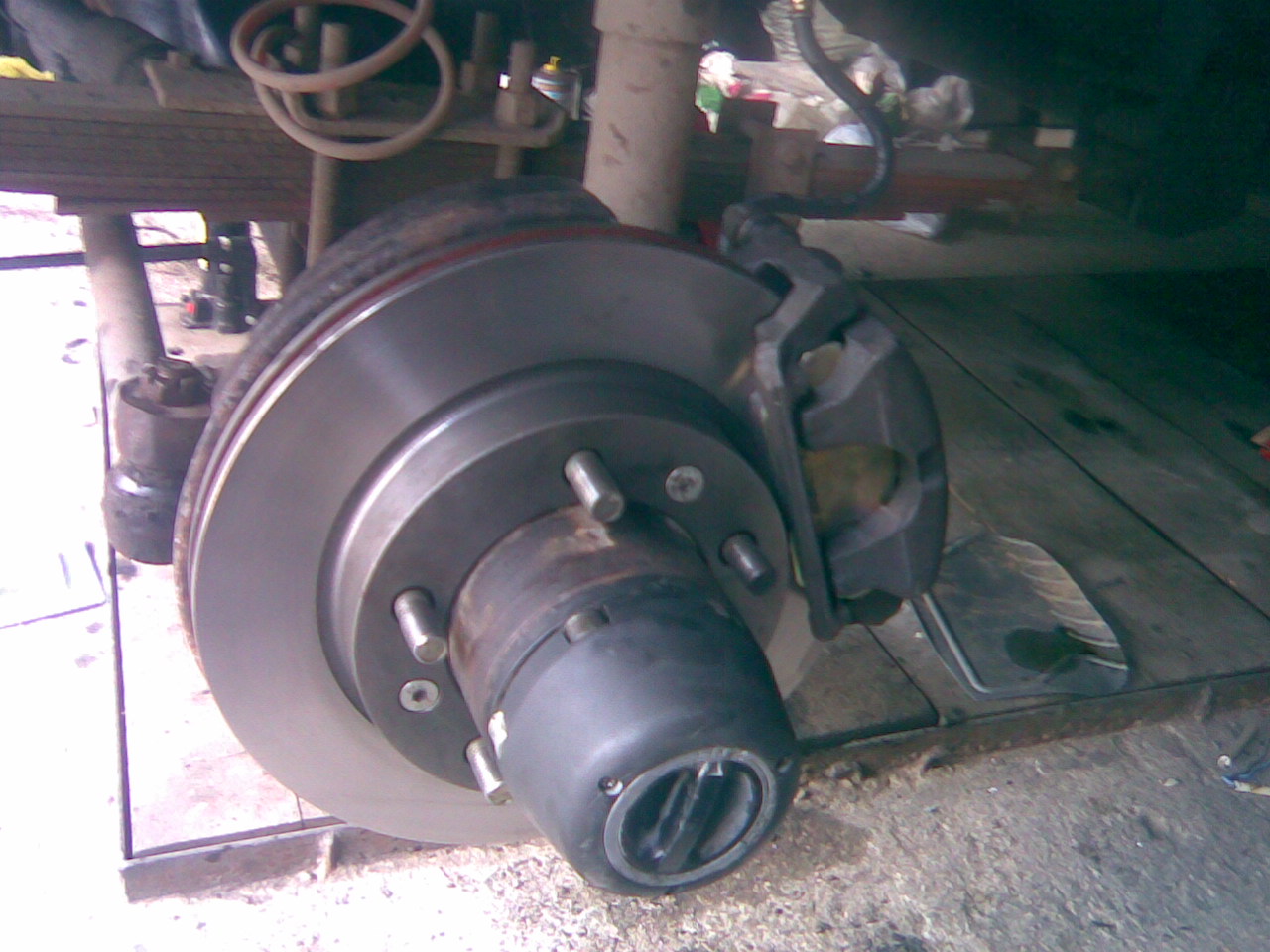

PostPosted: Fri Jul 27, 2012 2:55 pm
Pe mașină...
PostPosted: Sat Jul 28, 2012 10:21 am
Interesanta solutia cu suportii de la cilindrii de frana transformati. Cam la ce valoare s-au ridicat piesele necesare?
