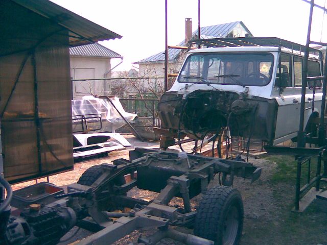

A venit primavara dea binelea si gata cu lenea :lol:

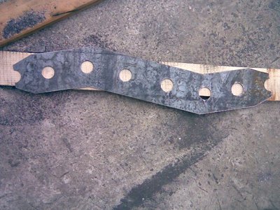

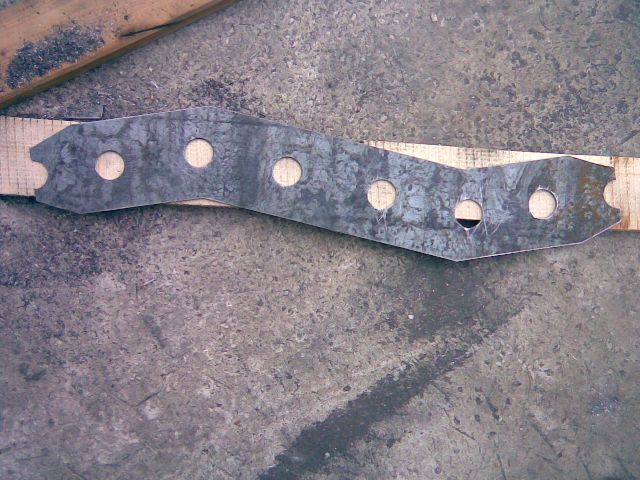

Am inceput lucrul asupra sasiului NOU!Mai intii marea desperechere...

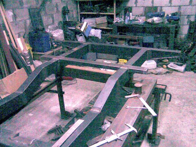

Si sasiul nou in proces ...

frumos, se vede ca nu prea poti sa stai cuminte, succes la treaba sper sa iasa asa cum vrei

Interesanta lucrarea,era "terminat" cel vechi sau ai vrut doar unul mai rezistent?Spor la lucru!

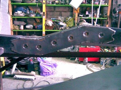

Un mic progres astazi;facut si sudat pe sasiu niste elemente de rigidizare.

frumoasa treaba,dar ce profil ai folosit si grosimea
acuma daca tot lai facut nou se merita sa ii pui o punte rigida pe fatza
spori la treaba
