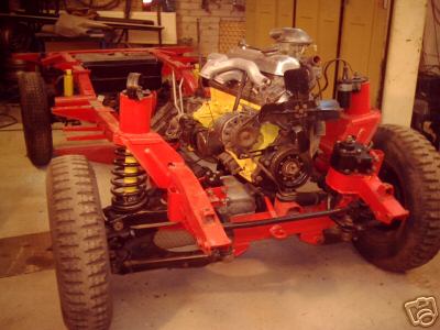

Tip: curbat /normal, fara ranforsare suplimentara
Sasiul cel mai des intalnit la Aro (240/241/242/243/244/246)
Lungime 360 cm
Sectiune :
Partea superioara: 7cm
Partea laterala: 11 cm

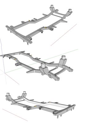

Si versiunea 3D a sasiului la cote realizata in Google SketchUp.
Cine doreste fisierul sa imi dea un pm.

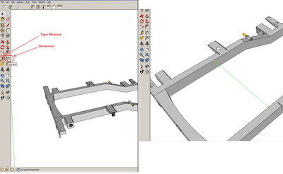

Pentru cine vrea masuri poate folosi in Google SketchUp butoanele Dimension sua Tape Measure pentru a afla cotele la fiecare detaliu

 Post subject: Re: Sasiu ARO 24x
PostPosted: Wed Nov 11, 2009 6:58 pm
Arata tipla, doar ca am uitat sa masuram traversa centrala, acolo unde e frina de mina. Partea buna ca nu e esentiala decit in realitate, in imaginea 3D nu prea conteaza :mrgreen:
