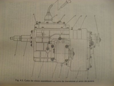

Am capatat aceasta carte de descriere a autoturismului ARO 240 BENZINA L25 in care am gasit cv cu priza de putere care a fost montata pe cutia de viteze in 4 trepte as vrea mai multe detali despre ea si daca are cineva as fi interesat de achizitionarea unui exemplar :D

Esti sigur ca vine priza de putere direct din CV? Si nu e de fapt prinsa de cutia de transfer? De ce intreb, pentru ca nu vad nici o alta maneta pe cutia de viteze, care sa poata comanda priza te putere. Eventual, se prinde ca si suport de CV, dar tot din cutia de transfer vine...

Da da deoarece deasupra (nr:2 buson de nivel al uleiului ) este un ax cu o gaura in el ce iese din carcasa prizei de putere de acel ax este legata maneta pe parea stinga a c.v. opusa manetei de la cutia de transmisie (reductorului) si care face cuplarea (inainte-cuplat ; inapoi-decuplat) preluarea miscari se face de la pinionul de mers inapoi.......

da la aro basculabil se gasesc asa ceva,si e bestial pt troliu mecanic,vine o tije pe partea stanga a capacului und cuplezi si decuplezi.numa cam rara asa ceva,si nu merge pe ori ce cutie,are carcasa alfel,ca are suporti aia de prindere pt smecheria aia.

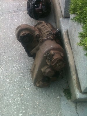

 Post subject: Re: Priza de putere pe c.v. 4 trepte
PostPosted: Thu Jul 14, 2011 11:37 pm

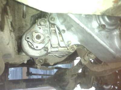

Si poze la cutia mea cu priza de putere
