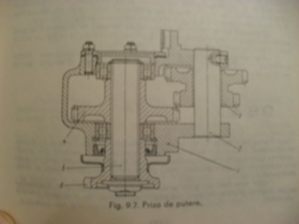

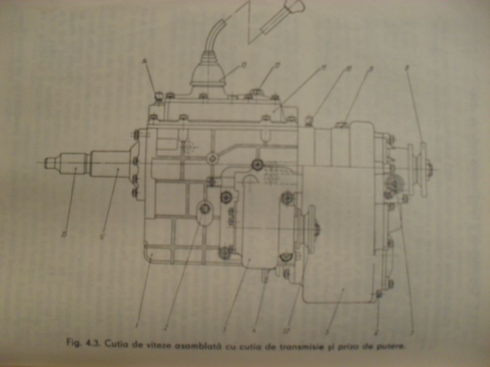

Am capatat aceasta carte de descriere a autoturismului ARO 240 BENZINA L25 in care am gasit cv cu priza de putere care a fost montata pe cutia de viteze in 4 trepte as vrea mai multe detali despre ea si daca are cineva as fi interesat de achizitionarea unui exemplar :D

Esti sigur ca vine priza de putere direct din CV? Si nu e de fapt prinsa de cutia de transfer? De ce intreb, pentru ca nu vad nici o alta maneta pe cutia de viteze, care sa poata comanda priza te putere. Eventual, se prinde ca si suport de CV, dar tot din cutia de transfer vine...
 Post subject: Re: Priza de putere pe c.v. 4 trepte
PostPosted: Sun Dec 06, 2009 1:30 am
Da da deoarece deasupra (nr:2 buson de nivel al uleiului ) este un ax cu o gaura in el ce iese din carcasa prizei de putere de acel ax este legata maneta pe parea stinga a c.v. opusa manetei de la cutia de transmisie (reductorului) si care face cuplarea (inainte-cuplat ; inapoi-decuplat) preluarea miscari se face de la pinionul de mers inapoi.......

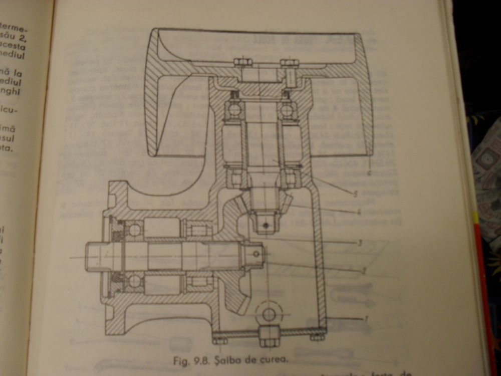

Incet incet deslusim si acest asa zis mister am mai gasit ceva in acest manual ARO240 ar fi si ,,saiba de curea '' cine ma poate lamuri ce intrebuintare are :?: :?: :?:
Da intradevar sa montat pe ARO240 si troliu doar la comanda care era antrenat cardanic daca are cineva detali si poze sunt intresat de tot ce sa adaptat pe ARO :) :) :)

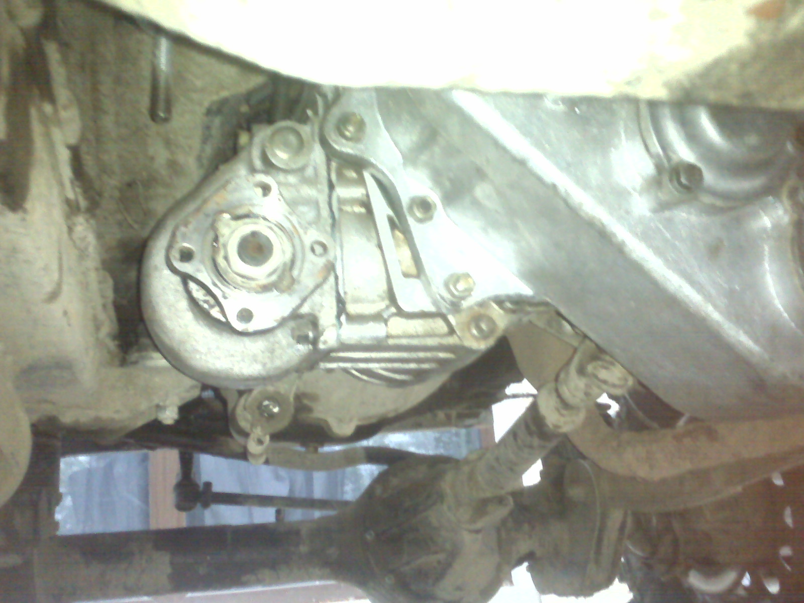

Rudy are acum cutie de viteza cu priza de putere

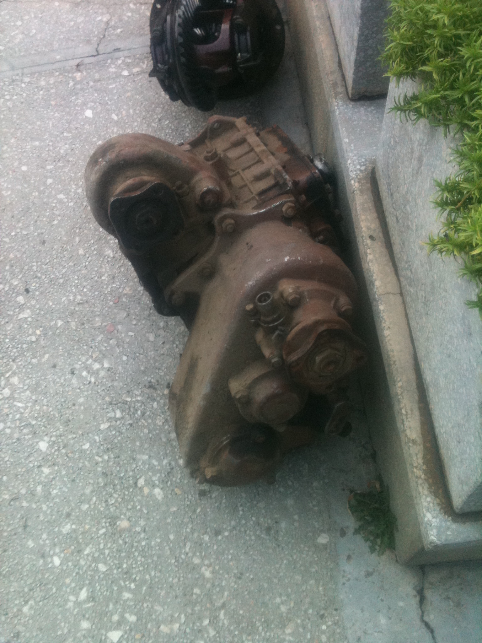

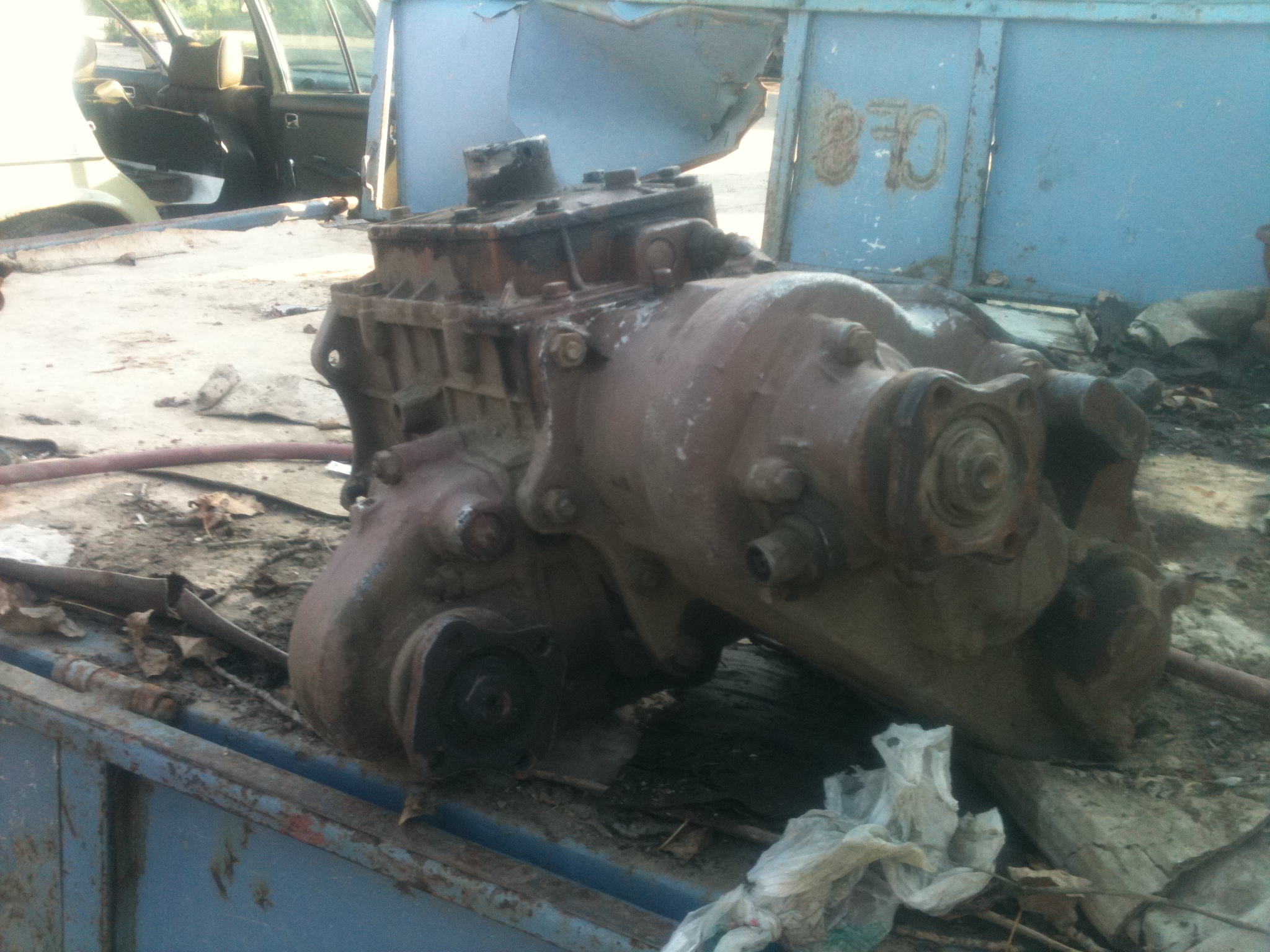

Si poze la cutia mea cu priza de putere
