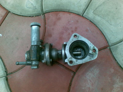

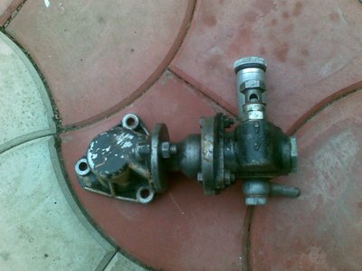

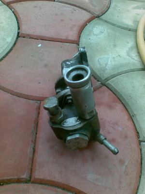

Pompa de alimentare mecanica adaptata pentru D127 "Brasov" de la un Mercedes Cobra (w123)
Personal cu pompa de alimentare originala am avut numai probleme, chiar si dupa ce am schimabt 3 bucati noi din magazin. Curgea ulei pe la axul de care este prinsa maneta pentru amorsare. Am rezolvat-o prin schimbarea cu o pompa electrica.

HA-HA-HA :lol: am capatat si eu asa ceva de la un fost proprietar de ARO
 Post subject: Re: Pompa alimentare D127 "Brasov" custom
PostPosted: Fri Dec 04, 2009 8:32 am
Este asemanatoare cu cea de Raba; se potriveste bine pe motor de aro si cica e mai buna ca cea de aro cu cama ei
PostPosted: Fri Dec 04, 2009 9:51 am
Si la aia de Raba trebuie sa ii faci o flansa la stung?
Banuiesc ca are debit mai mare ca doar motorul e de 14 litri si are nevoie de zeama :D
