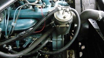

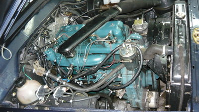

Satul :evil: de garnituri ,olendere si de saibe m-am hotarit sa ii aduc o adaptare sistemului de alimentare asa ca m-am apucat de treaba am demontat bateriile de filtre si am confectionat un suport pentru filtrul cel nou ca de nu sta singur pe motor asa ca va prezint adaptarea ; Avantaje ;nu trebuie aerisit la nesfirsit pina se umple circuitul cu motorina ,se umple imediat ;se schinba la 20000km si binenteles scapam de cautat locurile pe unde trage aer fals ; etc.... , Dezavantaje ; NU SUNT !!!
SFAT ar fi bine de inlocuit furtunele cu unele de import nu ,,CHINA'' ( altfel se comporta cind vine frigul NU SE INTARESC )...
