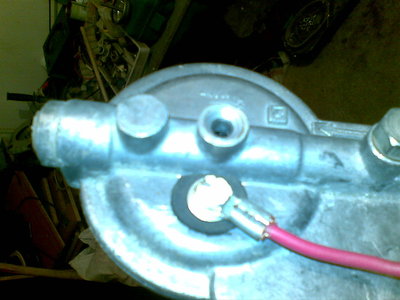

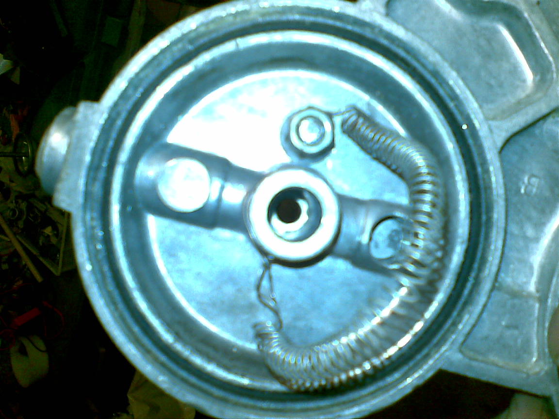

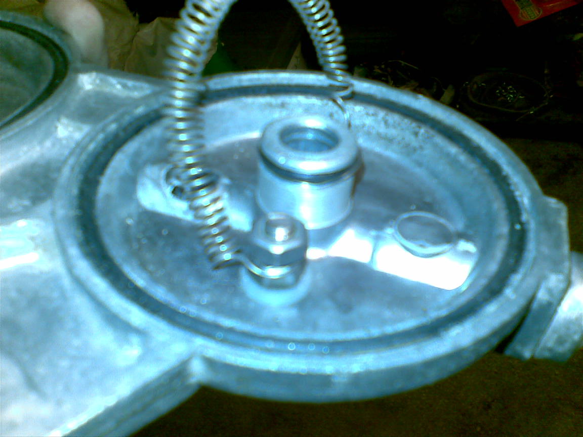

Am optat pana la uram sa contruiesc incalzitorul pe baza unei baterii de filtru duble. Cateva poze neclare, dar am sa fac si unele mai clare si cu detalii de fabricatie.
