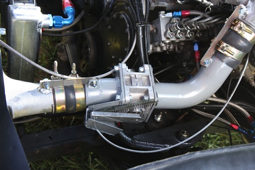

Sa dus arborele nu din cauza turbinei-cam vreo luna in urma a luat motorul un gît de ulei și a luato in ture de spunei căi F1.Atunci cred că sa fisurat :shock:Acum mă gindesc sa fac o clapetă care să taie accesul aerului in astfel de situație.Cam așa arată clapeta.
