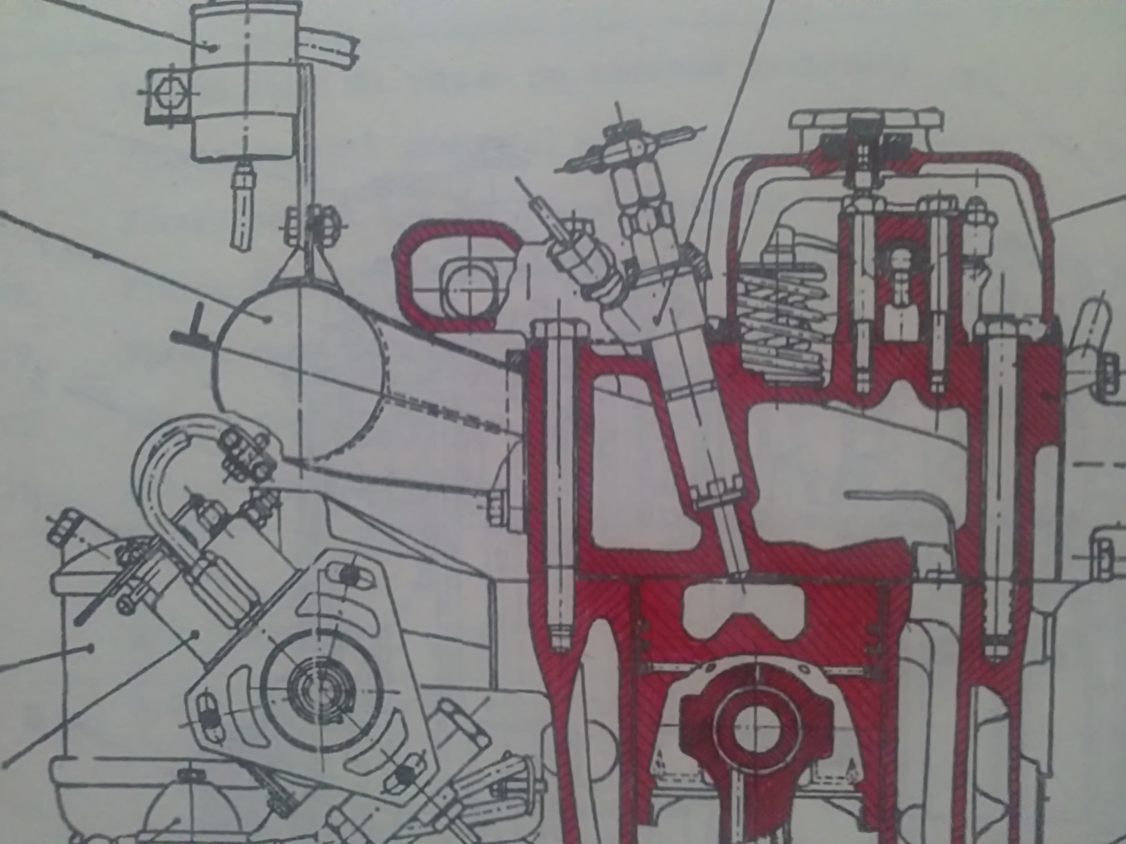

Io la TV am si distantiere pe galeria de admisie (din fonta sa traga la cantar) cat si galeria din aluminiu.
Deci... depinde de la caz la caz ma gandesc.
 Post subject: Re: Schimbat Pompa injectie/alimentare D127 "Brasov"
PostPosted: Thu Jan 03, 2013 1:04 pm
De făcut galeria este mai simplu (pentru mine ;) ) de cît să caut.Fără distanțiere nu poți pune galeria -atinge de rampa de colectare a sistemului de răcire.Cred că tre de făcut o galerie gen TDXului de Cîmpulung.Văzut o secțiune de motr D127(manual de reparații) galeria de admisie este din tablă...
