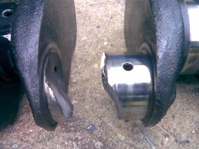

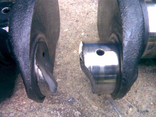

Iată și pătimitul :cry:
 Post subject: Re: Turbo D127 "Brasov"
PostPosted: Fri Sep 10, 2010 2:23 pm
Impressive!!! :shock:
