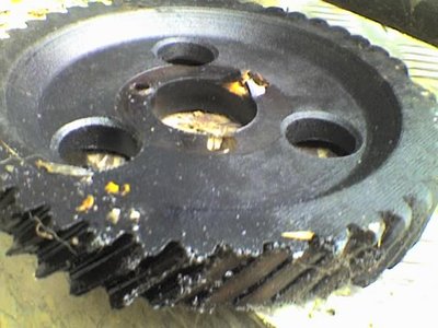

Initial am crezut ca s-a rupt axul cu came,dar nu,era doar fulia (dinti rupti).Nu am gasit noua la magazin asa ca am pus una folosita de pe alt motor.Dupa ce am montat tot,invirtit vibroken,axu cu came separat,supapele erau ok,am pornit a mers un minut dupa care BUFFFF...a crapat si fulia asta.Fulia este din textolit ,doar cea de pe vibroken este de metal.Nu pare sa fie nimic gripat,nu inteleg de ce a cedat asa repede,avea ceva uzura si asta dar totusi...Am comandat una noua la CL,poate ajunge miine si o montez.Sugestii...?

Nu ca sa fiu rau, dar la Brasov toate pinioanele sunt metalice

Ciudat oricum sa ai un pinion din textolid, vezi daca nu se potriveste cu unul de la distribuitie de Brasov. Ideea e ca daca ei unul nou nu ar trebui sa se mai sparga.

La L27 si L 25 blocul motor este la fel,deci si pinioanele ar trebui sa fie la fel.Cab esti sigur ca e din metal?Asa pare si asta din metal dar daca il iei in mina e f usor.Oricum l-am comandat deja.Poate vine din metal

Blocul e la fel, dar chiulasa nu, supapele nu, injectia e altfel ,nu stiu daca e totul la fel... e posiibl sa difere, fie doar si cu un dinte...

Nu este mai simplu, mai sigur (nu cred ca si ieftin) si mai durabil sa faci tu una la strung din orice material vrei ? Bineinteles, ceva tratat ? Am un amic la Humor care si-a facut pinioanele din reductor (2 buc) la strung ca sa-si scoata reductie de 3,5:1 din 2:1. Si in reductor, garantat sunt mult, mult mai mari fortele. Acu vreo 2 ani a dat cam vreo 8 milioane pe ele, acuma cred ca au mai scazut preturile, dar merita incercata si solutia asta, daca si viitorul pinion nou va "crapa".

In Iasi sigur nu face nimeni asa ceva,cu siguranta si pretul ar fi pe masura.Daca crapa si asta ii skimb motorul cu totul,nu mi mai bat capul,asa am facut si cu primul motor,m-am incapatinat sa-l fac ,am bagat o gramada de bani in el si tot n a mers.
