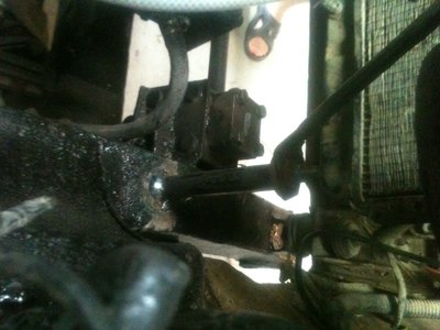

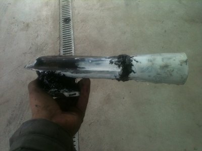

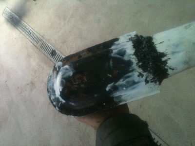

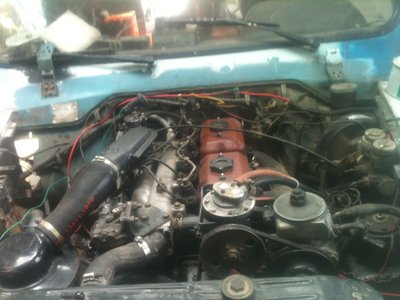

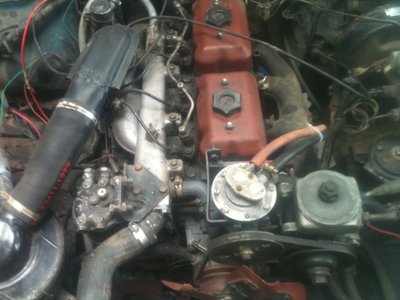

In ideea plecarii in expeditie, am schimbat filtru de aer original cu unul de pe un Mercedes w123 mai vechi. Este tot pe ulei, pentru o filtrare mai buna si fata de cel original de Aro este mult mai bine executat, atat la carcasa cat si la garnitura cat si elementul filtrant.
Pentru modificare am taiat "gatul" si l-am rotit in partea dreapta a masinii.
Am sudat un suport de sasiu si am mai confectionat unul pentru caroserie. Cel de caroserie este prins cu o bucata de cauciuc pentru a fi mobil.
