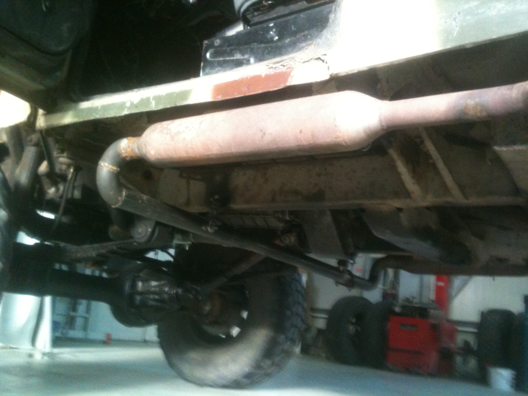

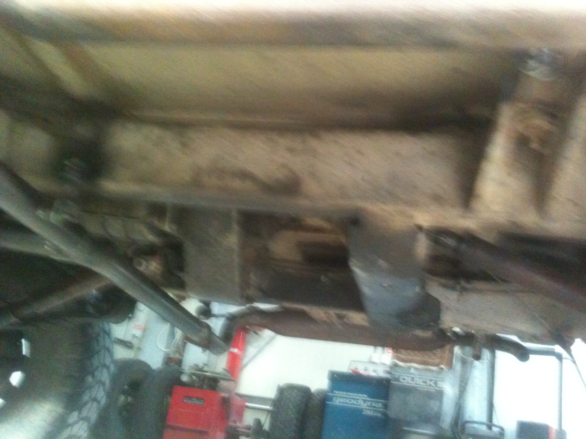

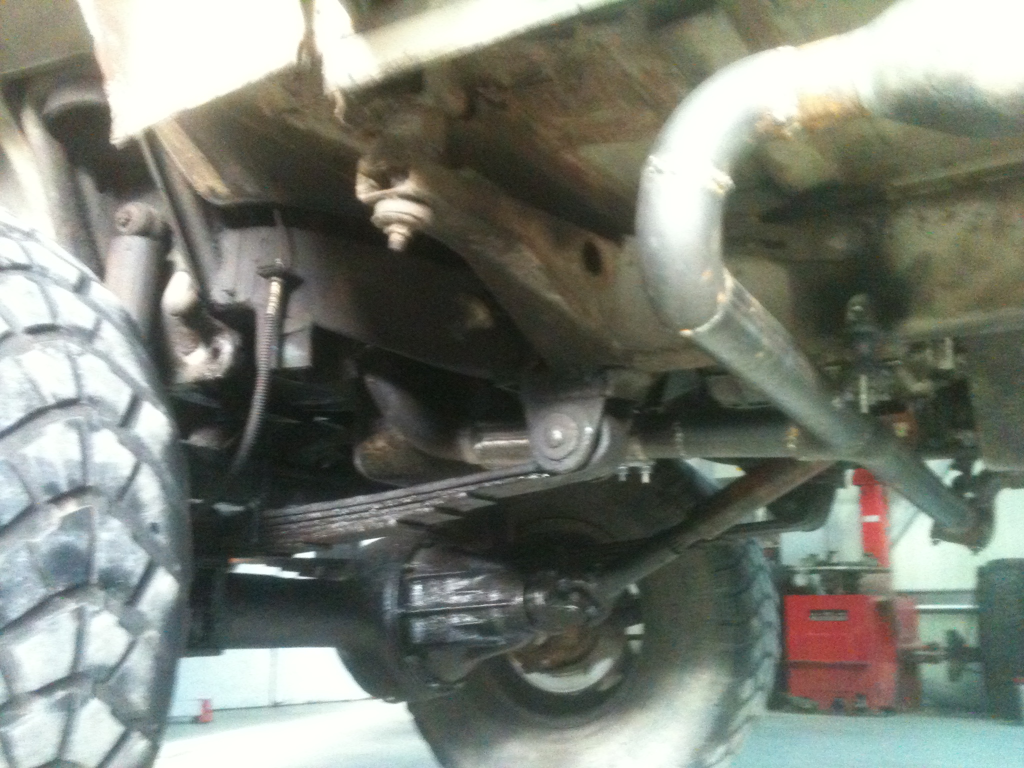

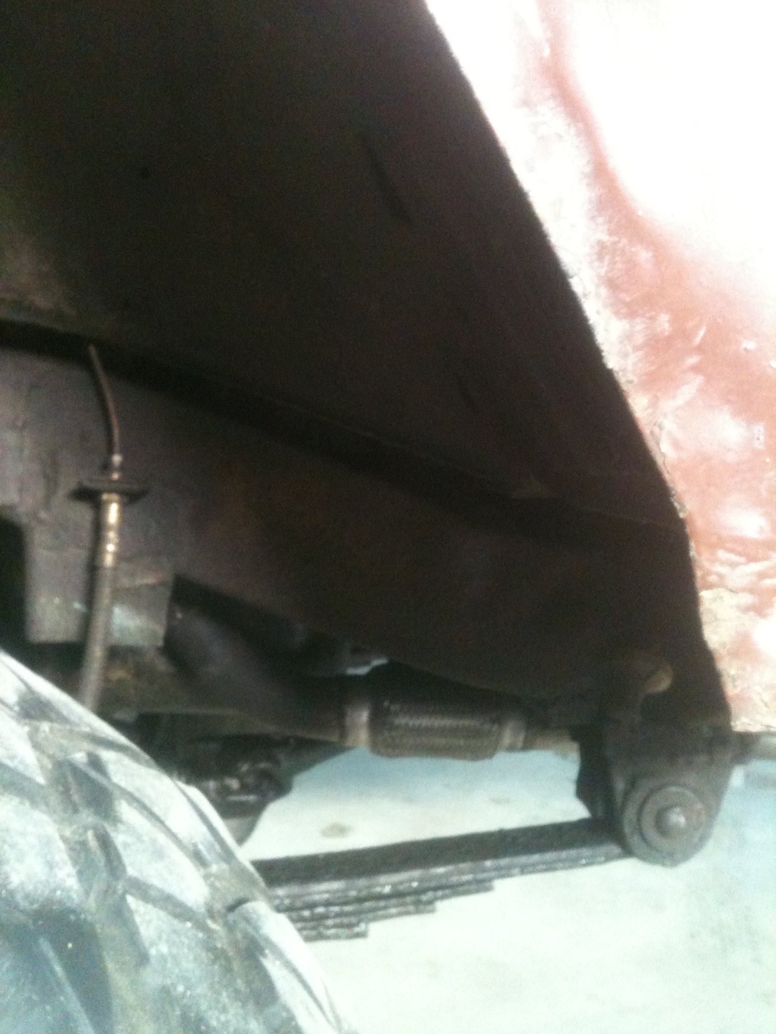

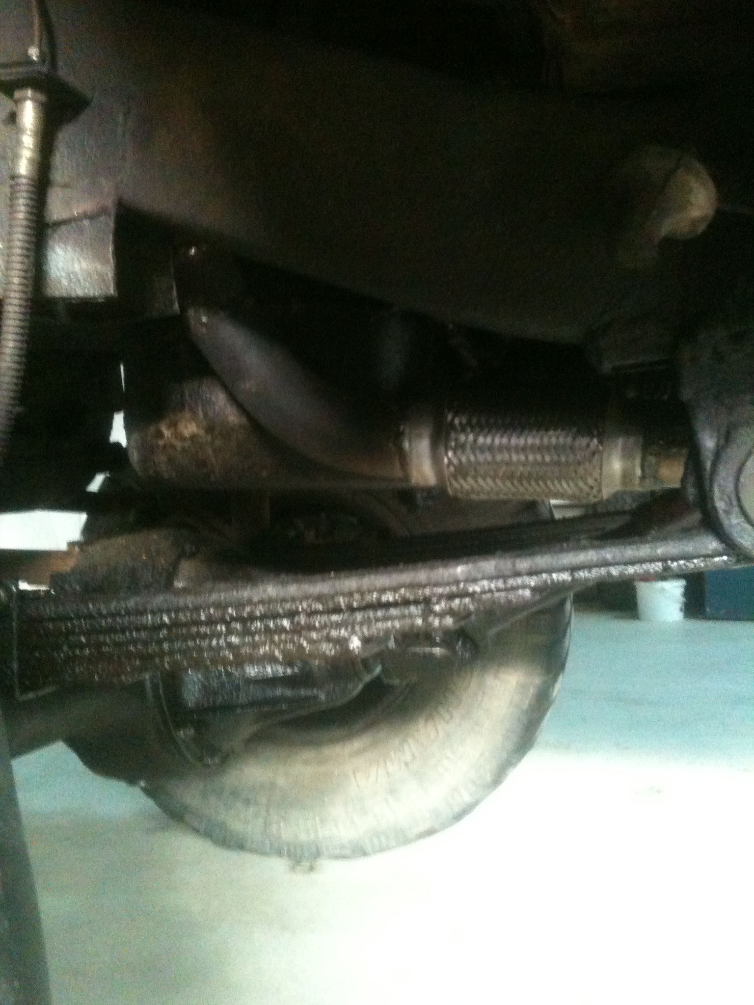

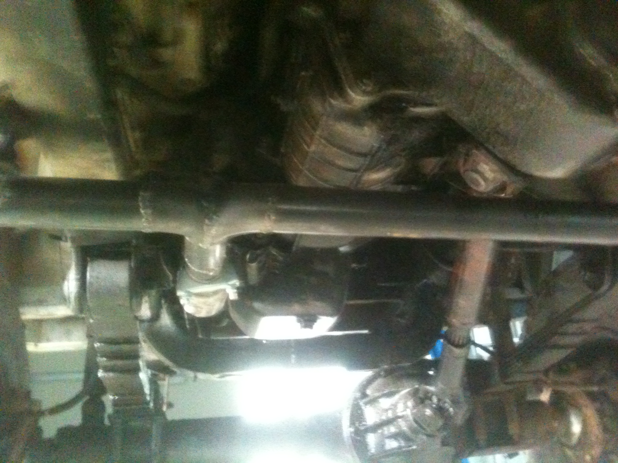

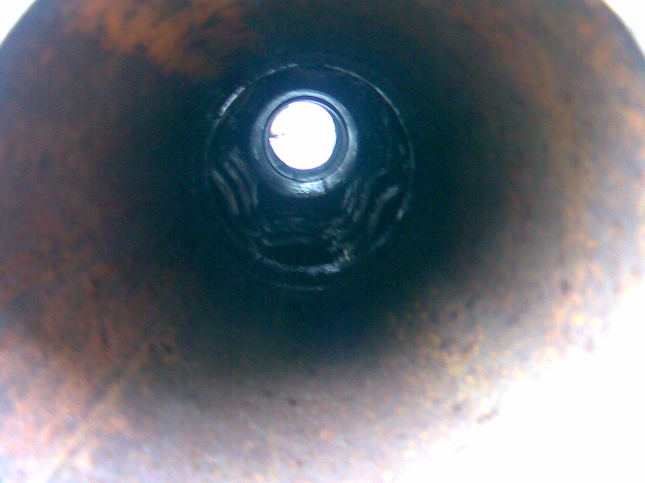

Deoarece vechiul esapament era putred am facut unul nou, sudand si un racord flexibil.

 Post subject: Re: Esapament custom
PostPosted: Fri Feb 03, 2012 3:37 pm
Si un filmulet : http://www.youtube.com/watch?v=Os0xMKt- ... e=youtu.be
PostPosted: Fri Feb 03, 2012 4:08 pm
Tobele sînt cumva de tractor?Cam mic diametrul țevilor :D ,păcat că nu ai turbo sar auzi mmmmm....
PostPosted: Fri Feb 03, 2012 5:19 pm
Tobele sunt de tractor U 450 (UTB), diametrul tevilor este de 50
PostPosted: Fri Feb 03, 2012 8:31 pm
Ah 50mm ăsta e bun pentru PEUGEOT, TOYOTA și ANDORIA :mrgreen: BV tre se respire prin ceva mai decent ceva ce începe de la 76mm :lol: !!!

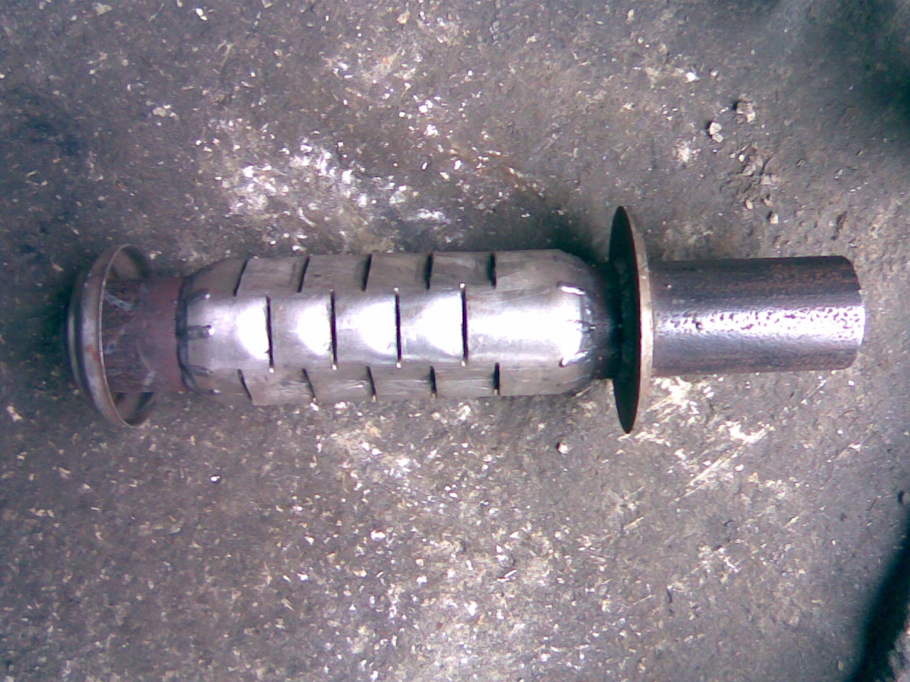

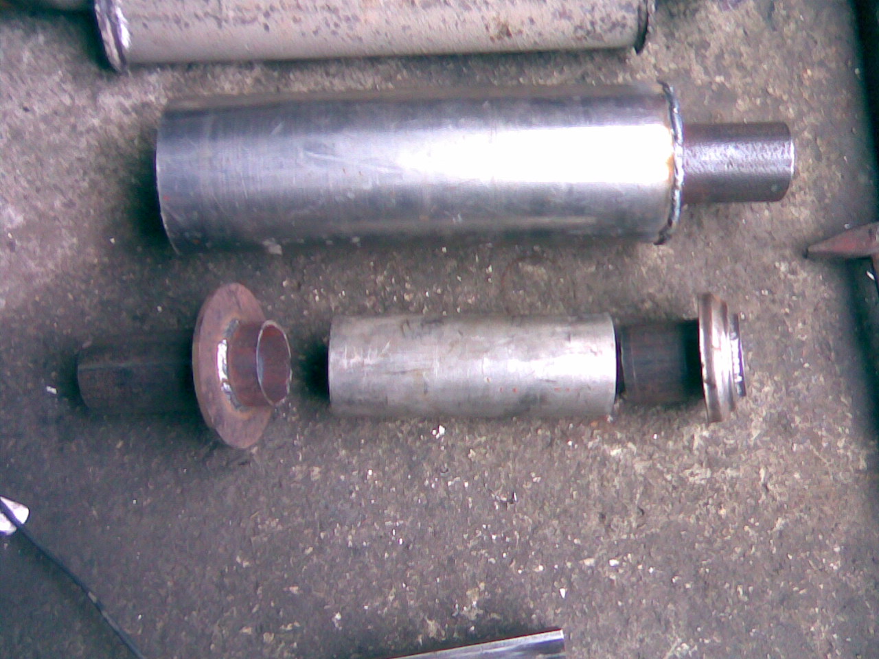

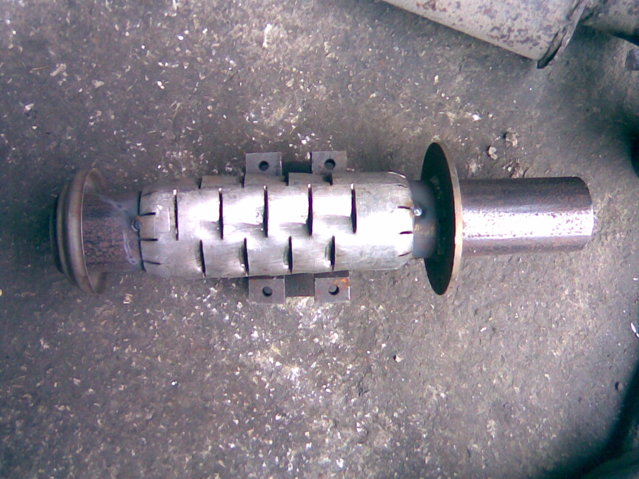

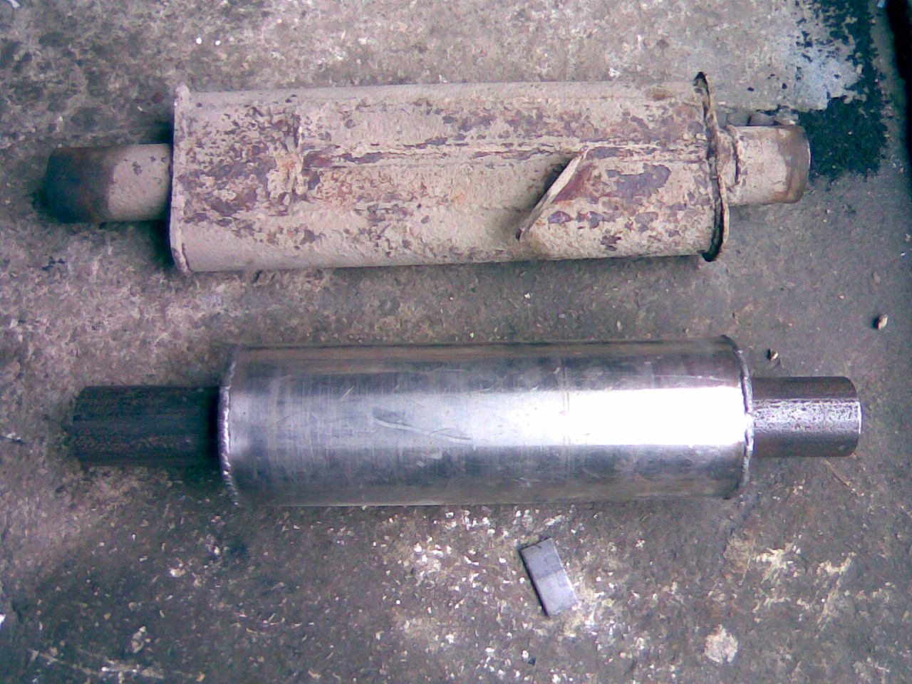

Dacă tot toba ruginește prima am făcuto din inox ;)
PostPosted: Fri Feb 17, 2012 1:47 pm
Designul interior l-ai facut dupa o schema sau doar imaginatie ?
Poate reusesti sa faci un filmulet sa auzim cum suna.
PostPosted: Fri Feb 17, 2012 5:04 pm
Filmuleț nu am cu ce filma cu sunet bun-cu telefonul ese sunetul aiurea :oops: .Mam inspirat de pe (marele :D )YouTube http://www.youtube.com/watch?v=iDTTOa77efs
