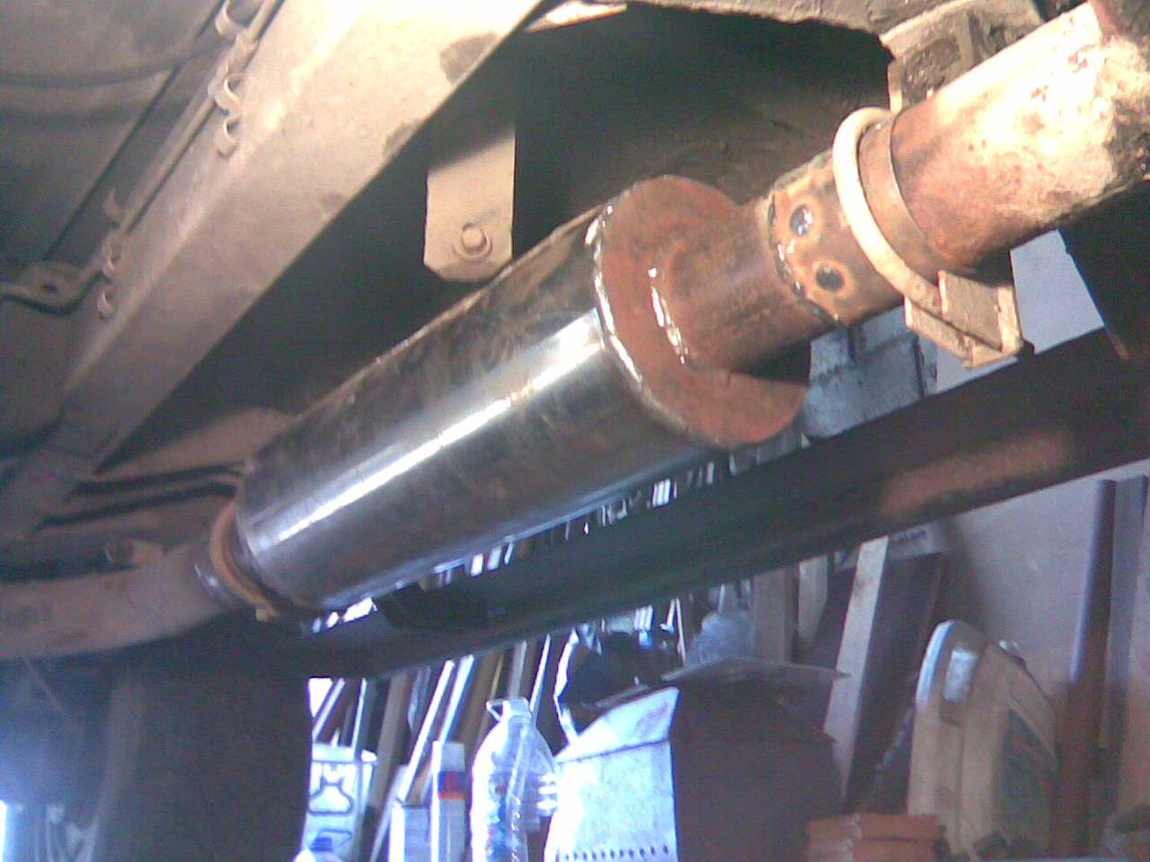

Author:  cab_512 [ Fri Feb 17, 2012 7:40 am ]
Post subject:  Re: Esapament custom
Dacă tot toba ruginește prima am făcuto din inox ;)

Author:  ama27 [ Fri Feb 17, 2012 1:47 pm ]
Designul interior l-ai facut dupa o schema sau doar imaginatie ?
Poate reusesti sa faci un filmulet sa auzim cum suna.
Author:  cab_512 [ Fri Feb 17, 2012 5:04 pm ]
Filmuleț nu am cu ce filma cu sunet bun-cu telefonul ese sunetul aiurea :oops: .Mam inspirat de pe (marele :D )YouTube http://www.youtube.com/watch?v=iDTTOa77efs
