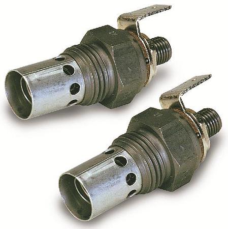

Oare temostarterul pentru FIAT merge și pe BVeu?

Dimensiunile sunt identice la filet, difera un pic lungimea bujiei, dar se potriveste pe brasov. Pretul uneia de Fiat/Iveco este in jur de 200 RON (50euro), cea originala costa 30 RON :lol:

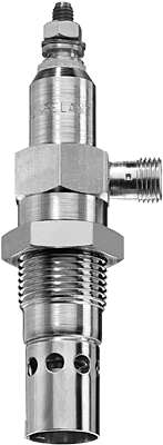

Poza care ai pus-o e cu o bujie de Aro.
Asta e bujia de Fiat/ Iveco:
Număr produs: 0101223461
Incandescenta flacara
Tensiune: 12 Dimensiune filet: M 20x1,5

Pe imaginea de sus nu sînt TS de BV .Am găsit aici la noi identice cu cele de pe foto pusă de mine și surpriză au filetul diferit de cele sinterom-filet 3/8 la TS1 filetul este mai aproape de 1/2, așa că tre de făcut o bucșă cu filet interior custom :D.Sint de prod Italia SECURDIESEL ,prețul 16E.
