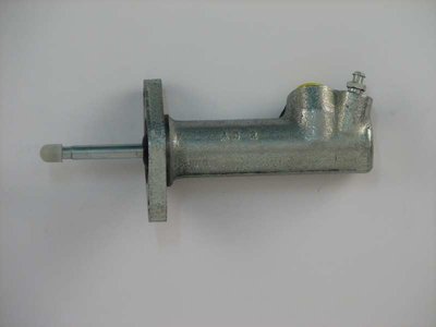

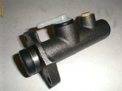

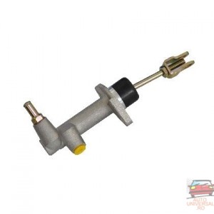

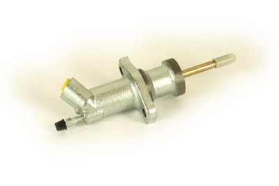

Dupa multe probleme cu pompa de ambreiaj ma gandesc sa o schimb cu ceva strain.
Cateva linkuri ca idee:
- Mercedes: http://www.pieseauto.ro/cilindru-ambrei ... 79703.html
- Fiat: http://www.okazii.ro/catalog/55333336/f ... -05mm.html

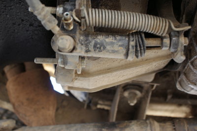

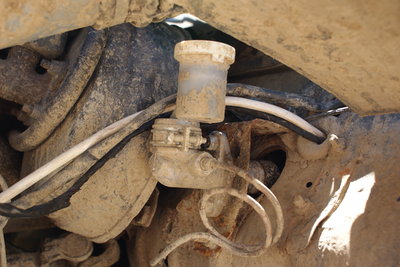

Am montat pe al meu pompa si cilindru de Pajero .E mult mai moale pedala si mai eficient.Au costat vreo 200 ron amindoua,noi.
 Post subject: Re: Schimbat pompa ambreiaj
PostPosted: Mon Jul 02, 2012 11:42 pm
@rudy cursa furci este destula sa debraieze si sa ramana liber si rulmentul la revenire :?: :)
PostPosted: Wed Jul 04, 2012 10:37 am
Pai se poate regla cit trebuie,ca la cilindrul de Aro.
PostPosted: Fri Jul 06, 2012 9:26 pm
frumos lucrat.dar oare face fata pompa si pistonasu,ca mi se par cam micutze in diametru.cum se comporta?
PostPosted: Fri Jul 06, 2012 10:34 pm
Mici da al draqu,acelasi lucru fac si la Pajero,merge mult mai usor pedala.
