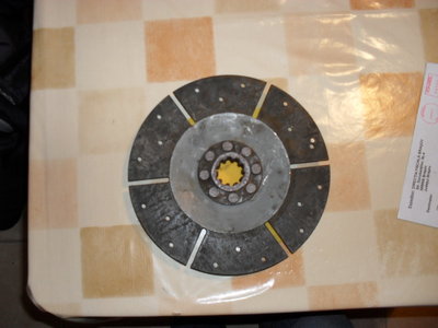

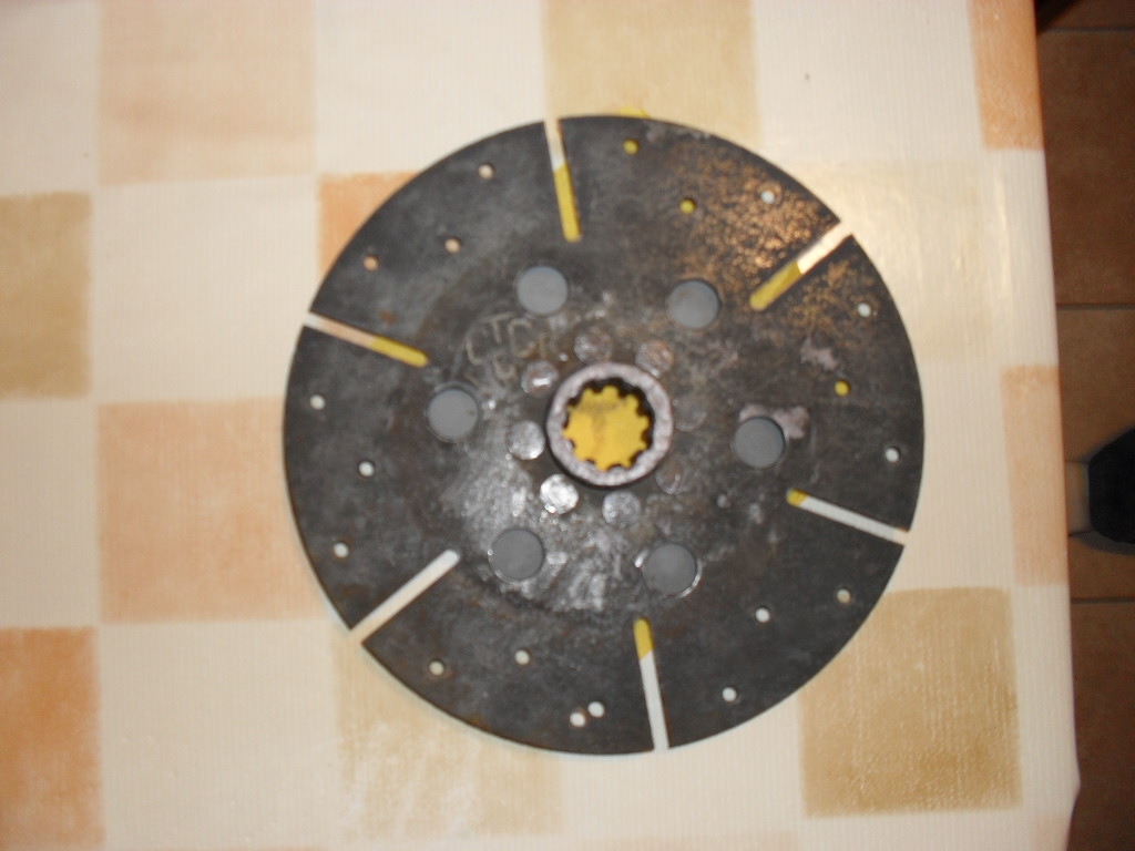

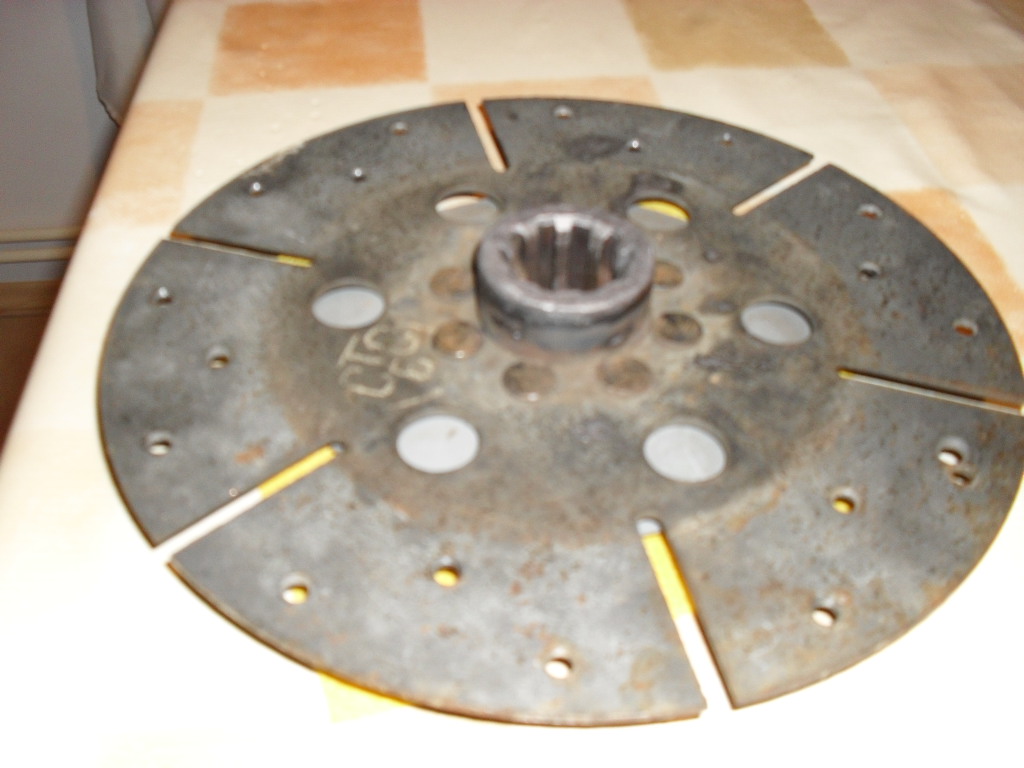

PostPosted: Mon Feb 28, 2011 9:42 pm
:mrgreen: Discul a intrat in lucru s-a facut partea metalica :D adica strunjire ;bucsare cu butucul danturat din discul vechi ; sudura bucsei de disc ; acum mai urmeaza montearea placilor HD ; sa facut comanda de (placi HD + nituri) urmeaza sa vina in 3-4 zile :!: :!: :!:
