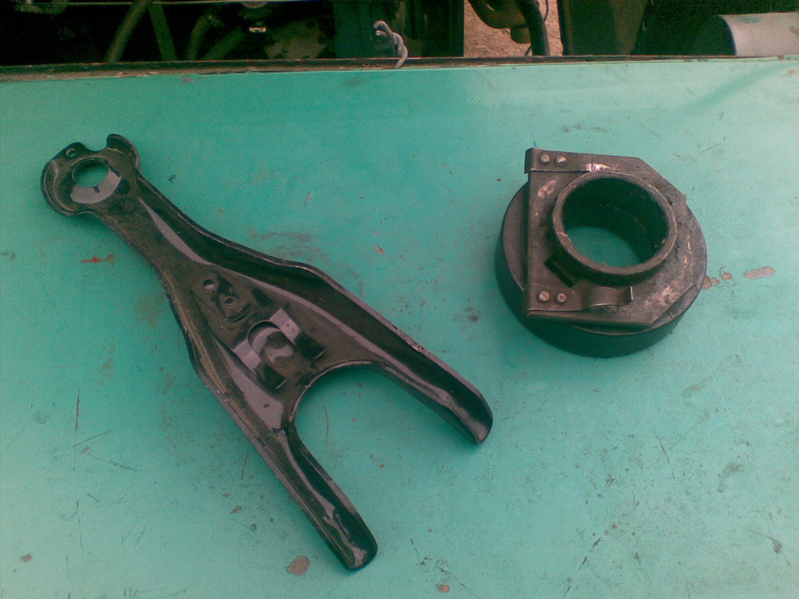

* furca de ambreiaj, ce vine prinsa pe
* rulmentul de presiune, care apasa pe

Rulmentul de presiune - Lucreaza in cele mai multe cazuri atunci cand pedala este apasata, iar motorul este pornit - fie ca masina stationeaza si ambreiajul este apasat, fie la schimbarile de trepte. Probleme lui pot fi doua. Fie se rup urechiusile in care este prinsa furca, fie ca si rulment, se defecteaza, merge prost, agata, sar bile, prinde span, etc. In primul caz "merge si asa", in al doilea, se impune schimbarea cu unul nou. Difera si aici calitatea.
Furca de ambreiaj - Se poate rupe / fisura, ceea ce impune schimbarea acesteia.

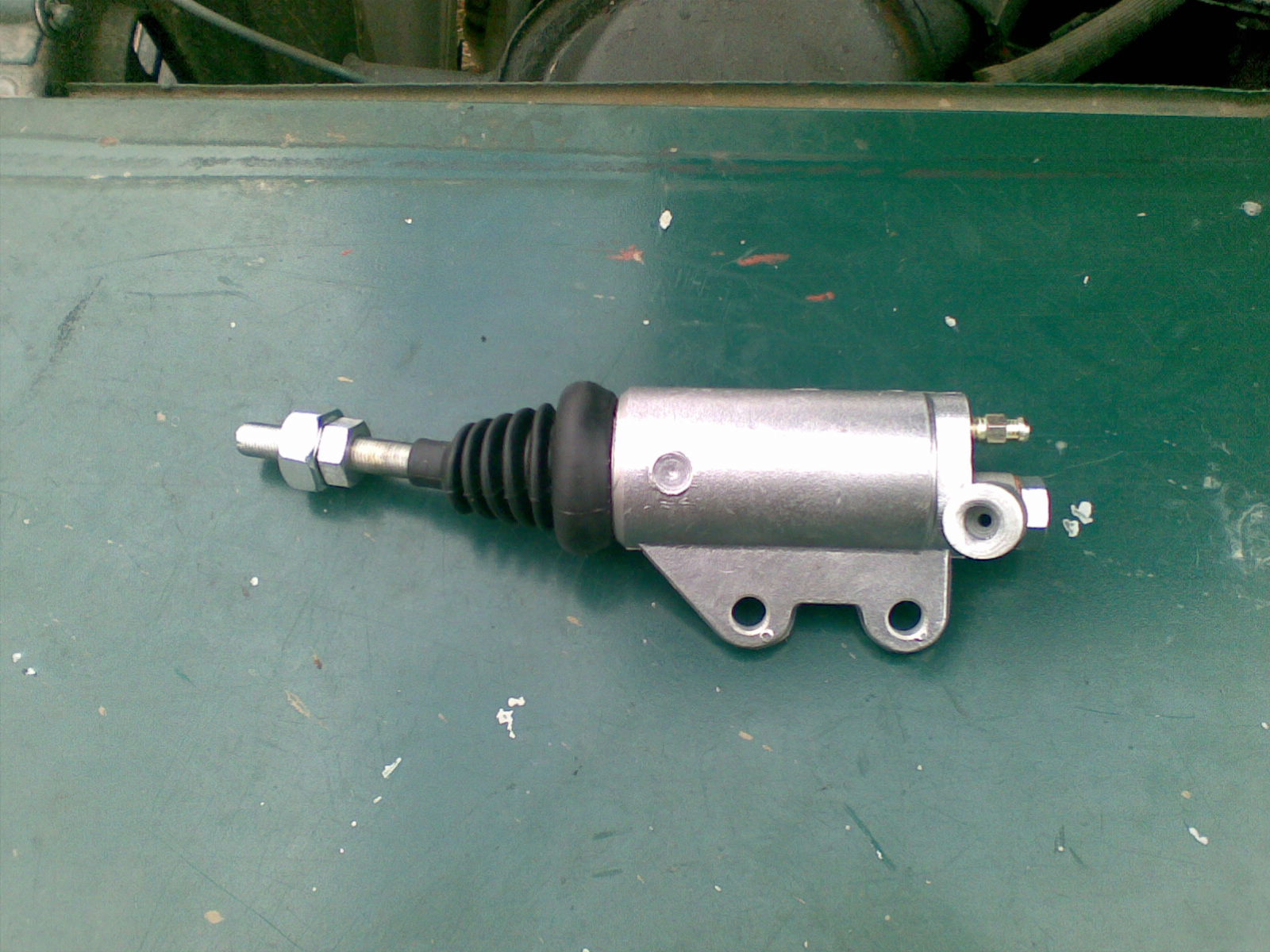

Cilindrul de ambreiaj - Fiind turnat din aluminiu, trebuie avut mare grija la strangerea aerisitorului, pentru a nu se manca filetul. Altminteri, alte defecte sunt rare.

Furca de ambreiaj si rulmentul de presiune. A se observa ca una din urechi este rupta.

Cilindru de ambreiaj.
