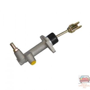

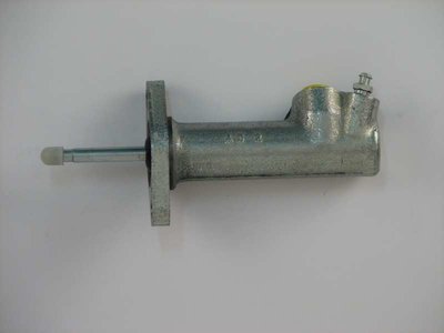

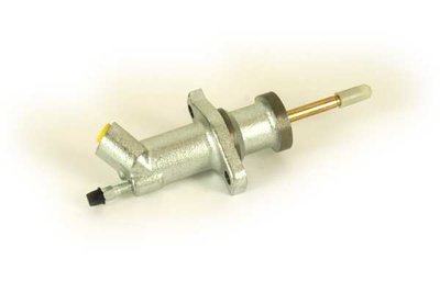

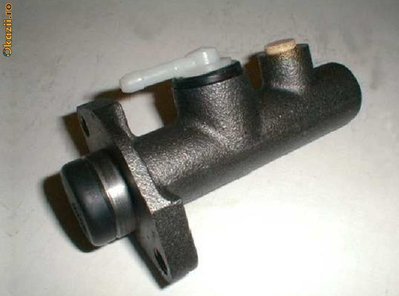

Dupa multe probleme cu pompa de ambreiaj ma gandesc sa o schimb cu ceva strain.
Cateva linkuri ca idee:
- Mercedes: http://www.pieseauto.ro/cilindru-ambrei ... 79703.html
- Fiat: http://www.okazii.ro/catalog/55333336/f ... -05mm.html
