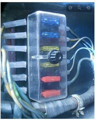

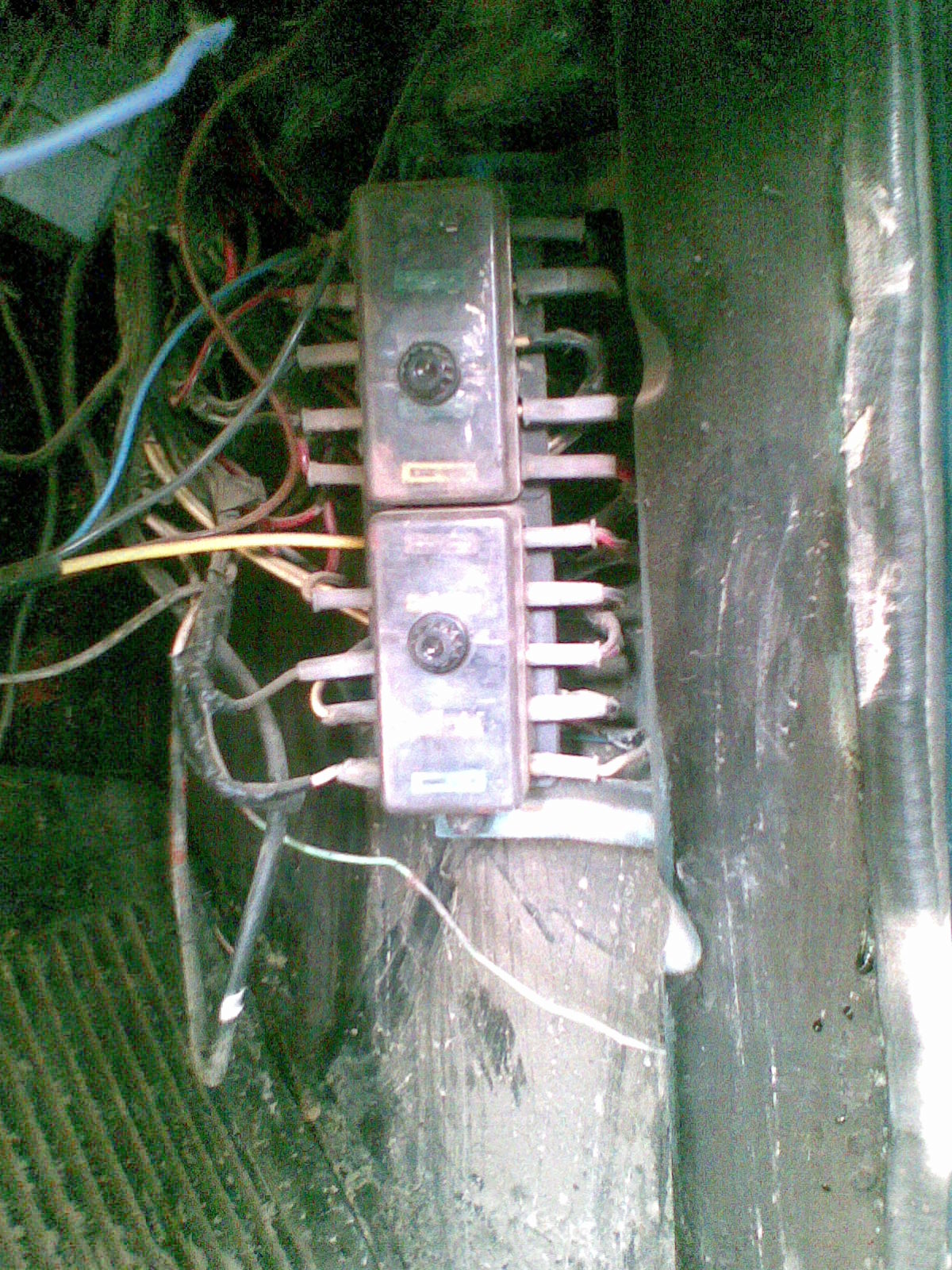

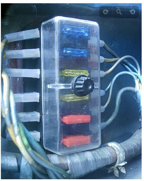

PostPosted: Fri Nov 23, 2012 5:49 pm
Eu de asta am si nu am avut probleme de cand l-am montat
