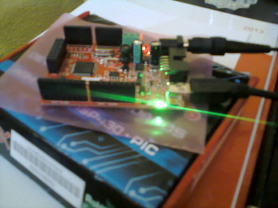

Am instalat diverele pt placa, mediu de dezvoltare si am facut o orga de lumini cu cele doo leduri de test de pe placa.
Placa este https://www.olimex.com/Products/Duino/S ... INO-STM32/
Aparent LCDul (adica asta http://www.robofun.ro/lcd/lcd_20x4_i2c_negru_verde) ajunge abia maine...

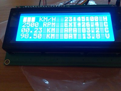

PostPosted: Fri May 02, 2014 11:59 pm
Si am luat sonda de la Cristi de vrun an... :lol:
Mi-am adus jucariile si firele acasa, am ajuns si la o forma finala de informatii pe care le vreau pe LCD, dupa cum urmeaza in imaginea de mai jos.
Am si trei divizoare de tensiune ca sa pot folosi doua fire direct din baterie pt voltmetru, si direct de la sonda de apa :D
Placuta cu chipu STM32 care din pacate trebe resoftata, si pt asta imi trebe o minune de cablu special pe care il iau maine, LCD-u, alimentare de 5V pt LCD, pt ca placa scoate doar 3.3V :roll: si mai vedem...
O sa postez pe masura ce prestez ceva. Pana una alta cam asta vreau:
viteza, turatie, kilometraj partial (gen trip valoarea mica), kilometraj total (gen trip valoarea mare), ora precisa ca sa fim punctuali, temperatura exterioara ca sa pot sa zic 'a luat-o la -10 grade la a 6-a cheie!', apa din moteur ca sa vaz exact cum merge termostatu minune WAHLER... ar trebi sa stee batz la 83 si desigur voltmetru... nu ca n-as avea incredere in alternatoru de nissan, da e interesant de vazut ce si cat consuma....

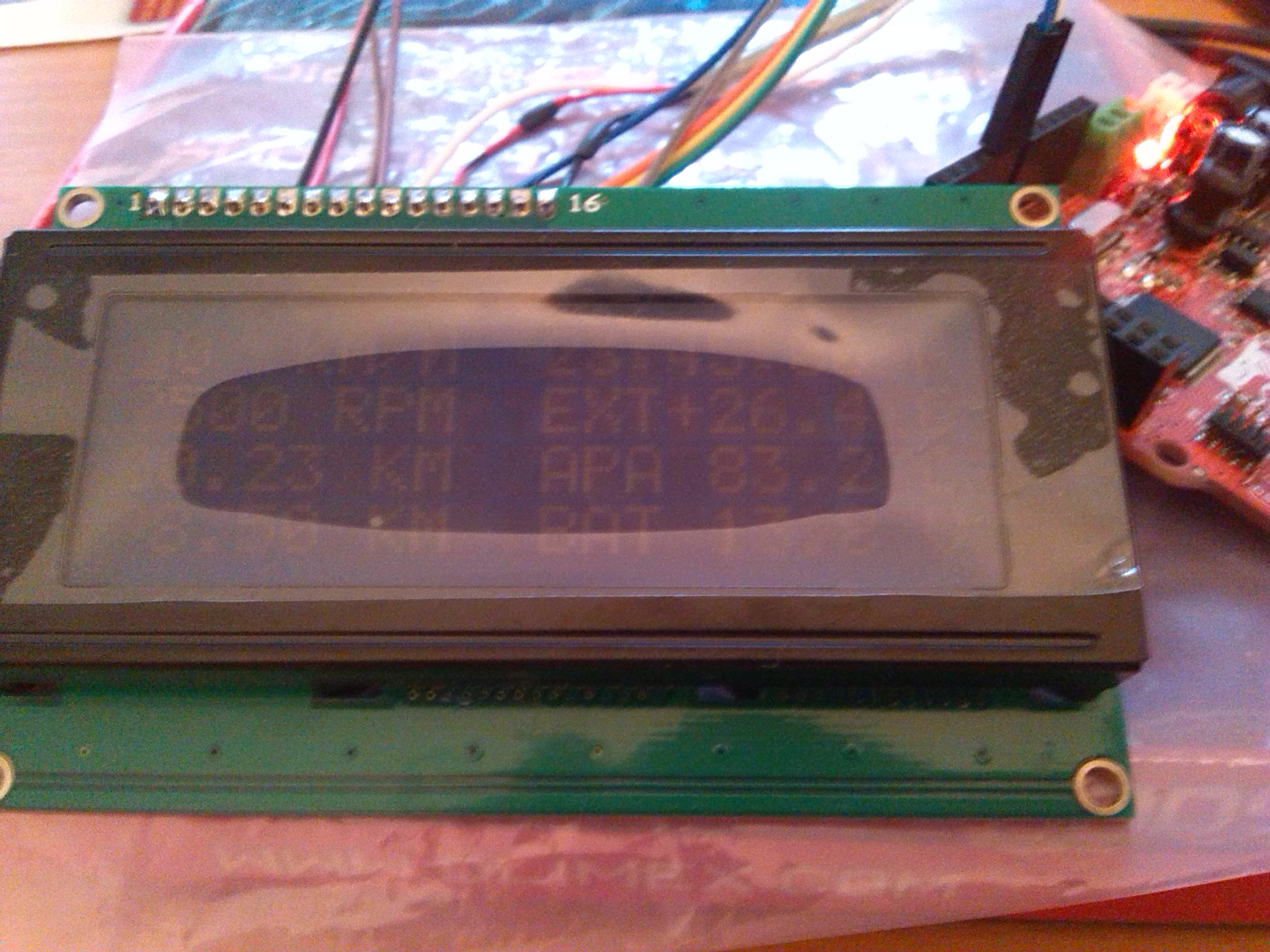

PostPosted: Tue Jun 24, 2014 7:55 pm
Dupa lupte seculare si niste bug-uri in firmware identificate din greseala, merge placa', merge si LCDul, si cam asa arata acelasi set-up creionat in Excel si in realitate.
Mai am nevoie de niste cablaje, fire, un breadboard mai mare si trec la voltmetru, temperatura ambientala si ceas 'pe bune'. Sa vedem cum leg dupa aia tripu', ce naiba fac de turometru si sonda de apa.
Va urma...
