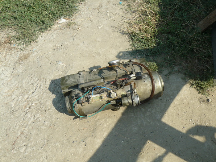

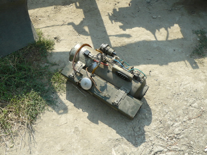

Asta nu e sirocou, este tun de caldura, asa pare din imagine. Se cupleaza la instalatia de apa ?

Incalzitoarele astea sunt de 2 feluri: care incalzesc antigelul(apa) din circuitul motorului si care incalzesc aerul din habitaclu. Fiecare din ele poate fi pe motorina sau benzina. Pentru Brasoave e dezirabila varianta care incalzeste apa, ca sa fie mai usor de pornit motorul iarna.. gheata o mai cureti tu, o curata femeia, copii, dar Brasovul daca nu porneste nu faci mare lucru in ziua aia :lol:

Webasto sau Eberspächer sunt firme care produc sirocouri si tunuri de caldura.
Sirocou: Se alimenteaza cu benzina sau motorina si incalzeste antigelul din instalatie
Are nevoie de pompa de combustibil, pompa de apa si programator
http://www.rd-automobile.de/uploads/pic ... ss_450.jpg
http://kfz-meister-betriebswirt.de/Ibiz ... age008.jpg
http://autotuning-portal.com/bilder/eber/funkzion.jpg
Tun de caldura: Se alimenteaza cu benzina sau motorina si incalzeste doar aerul (ca un feon)
Are nevoie de pompa de combustibil si programator
Tunul de caldura e folosit deobicei la camioane, autocare dube, pentru a incalzi spatii mari unde o aeroterma clasica nu ar face fata
